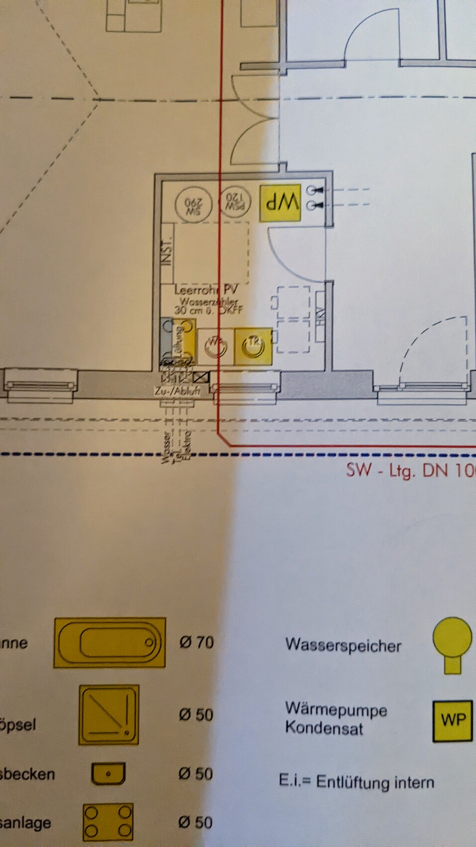

Hallo!
Wir haben unsere Bauantragsunterlagen erhalten und haben zuvor bei der Bemustert eine Vorstreckung für das Waschbecken hinzugekauft. Wir möchten gerne später (falls überhaupt Platz ist) ein Waschbecken anschließen können.
Kann man dies auf dem Plan erkennen? Wir sind unentschlossen, ob dies bei unseren Planungsunterlagen berücksichtigt wurde.
Ein Foto ist angehängt.
Technischer Grundriss eines Raums mit Wärmepumpe (WP), Wasserspeicher und Rohrleitungen.

Wir haben unseres bei der Rohbaubesprechung mit dem Sanitärgewerk direkt abgesprochen.
Ein einfaches tiefes Kunststoffbecken.
Hat dann inkl. Anschluss und Installation knapp 250 EUR gekostet.
War eine gute Investition im Hauswirtschaftsraum.
Gar nicht im Plan eingezeichnet, sondern einfach auf die Wand gemalt mit Heizung, Lüftung, Schaltschrank, Waschmaschine, …
Das ganze dann so vor Ort im Raum geplant, dass alles passt und noch genug Platz für Wartung war.
