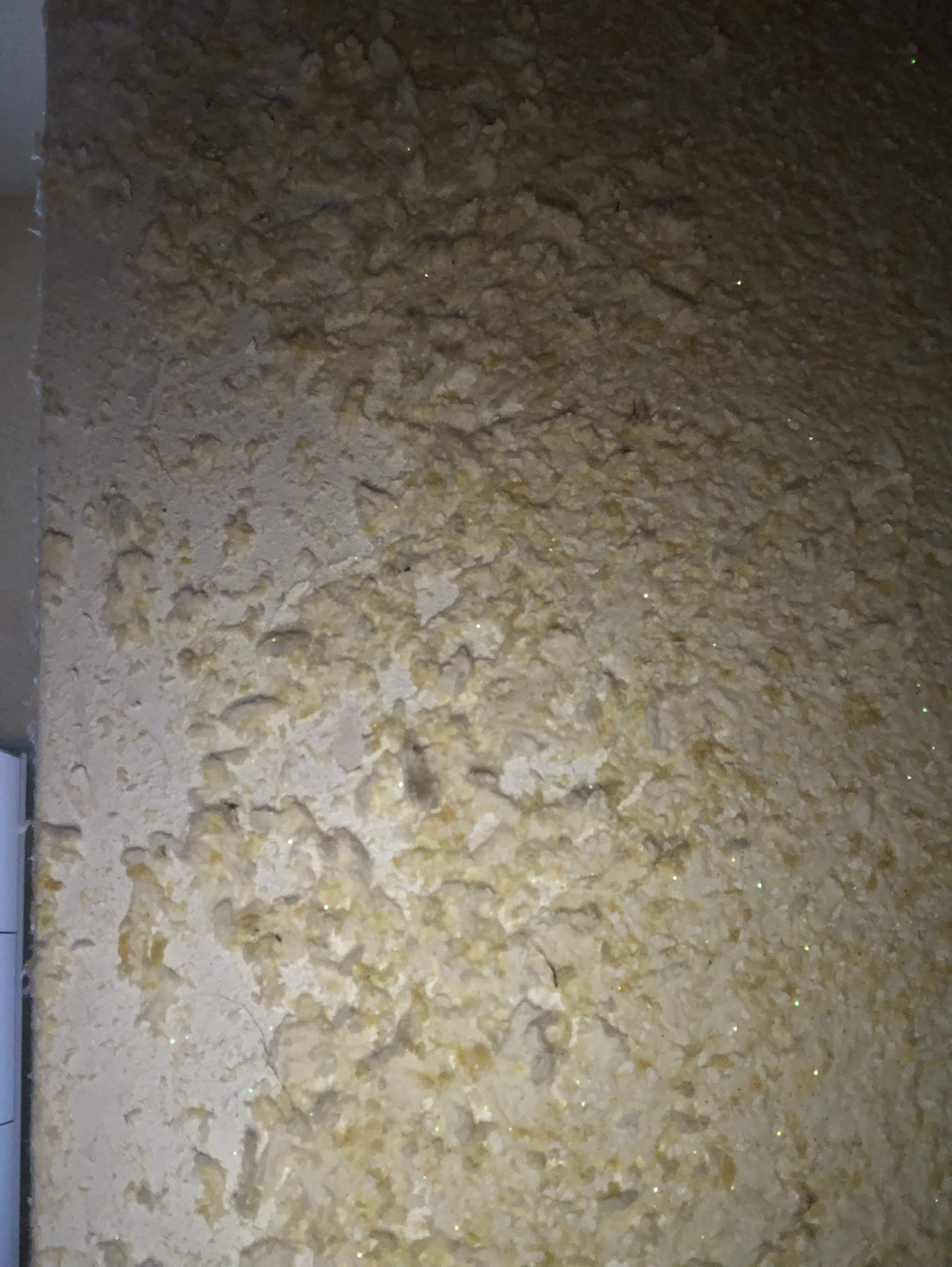

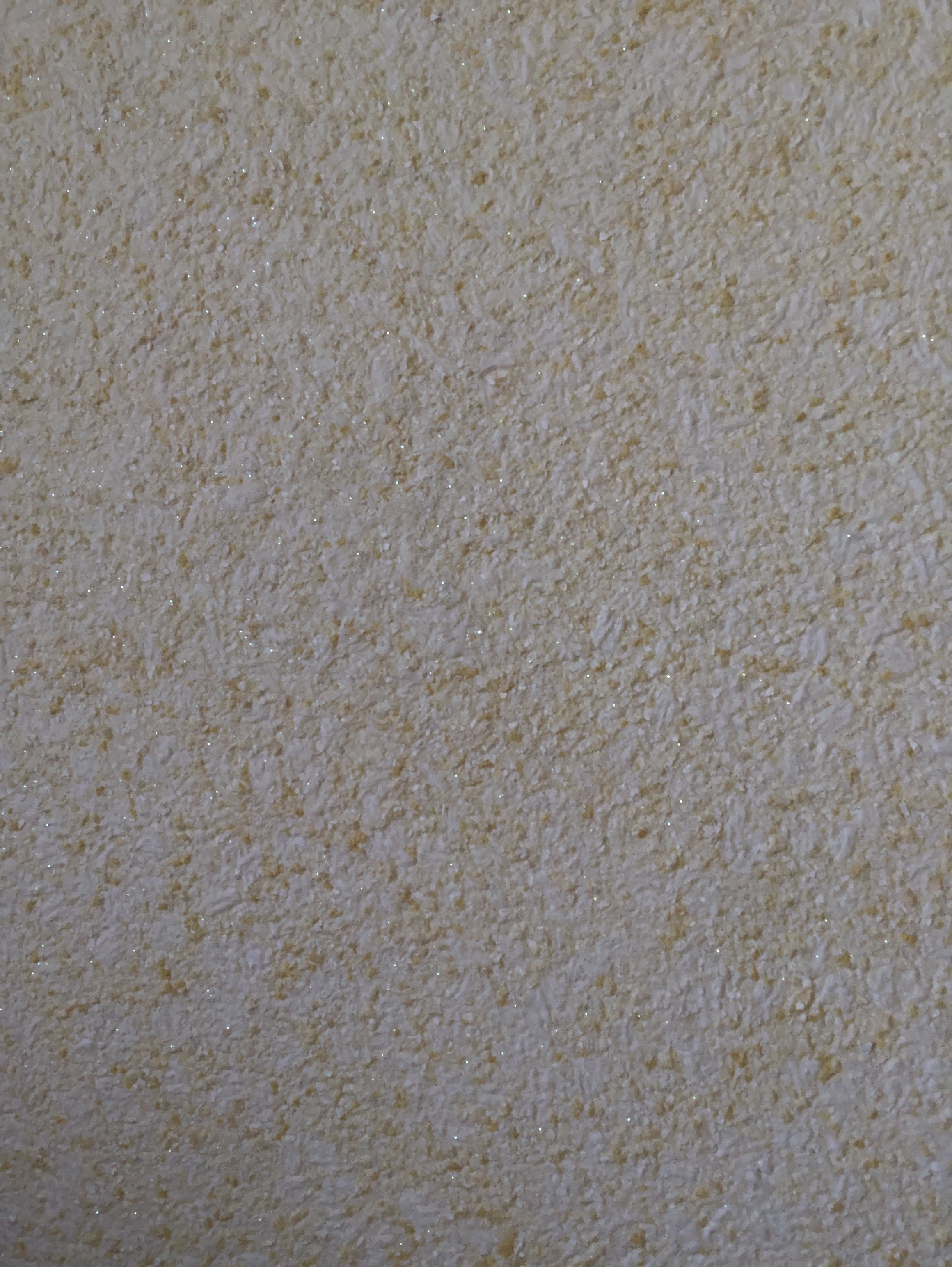

Ich kann jetzt von praktischen Erfahrungen berichten :)
Wir haben am Wochenende das Treppenhaus sowie den Gang im EG und OG fertig gemacht.
Entgegen der ersten Vermutung kamen wir rechts und links mit einer kleinen Rolle hinter die Treppenstufen.
Wir sind von oben nach unten durchgegangen und haben uns nicht stockwerkweise durchgearbeitet sondern seitenmäßig.
Ich hoffe ihr versteht was ich meine, wir haben also links im Treppenhaus angefangen und haben die eine Seite von OG-Keller komplett durchgezogen.
Bei den 2 Seiten, wo wir mit der Rolle hintendran kamen, haben wir vor Start jede 2. Stufe entfernt.
Bei der Mitte hat es mir der kleinen Rolle leider wirklich nicht geklappt. Hier haben wir zu dritt gearbeitet. 2 haben gestrichen und der Dritte hat von unten eine Stufe nach der anderen entfernt.
Insgesamt ging es überraschend gut und fix und wir waren nach 3h durch.
Wenn die letzten Handwerker durch sind, streichen wir nochmal und dann ist gut :)
Und wir sind mit dem Ergebnis sehr zufrieden und es gefällt uns optisch sehr gut.
Trotz allem, sollte man vor dem Treppenhaus schon etwas mit Rollputz gearbeitet haben, da es dann einfacher ist einzuschätzen, wieviel Putz an die Wand muss und wie man am schnellsten/ geschicktesten vorgeht.

kann man problemlos ausbessern. Komplett mit Wasser einsprühen, abziehen und neu Angerührten auftragen…
Grobe, beige Teigkrümel in einer Backform, mit glitzernden Partikeln.
