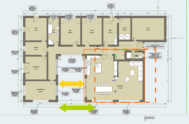

11ant24.01.25 17:17
Da ein 11ant und Chuck Norris auch auf verschwundene Beiträge antworten:
ich finde das Halbatrium im Verhältnis zu eng und würde daher den orange markierten Bereich nach planrechts verschieben.
Was bedeuten eigentlich die Strichellinien (bei einem einzelnen Geschoss kann es ja kein anderes sein) ?
