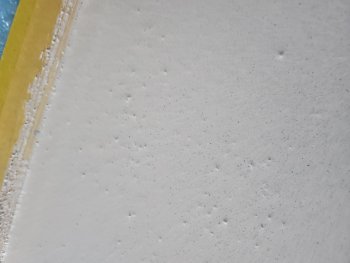

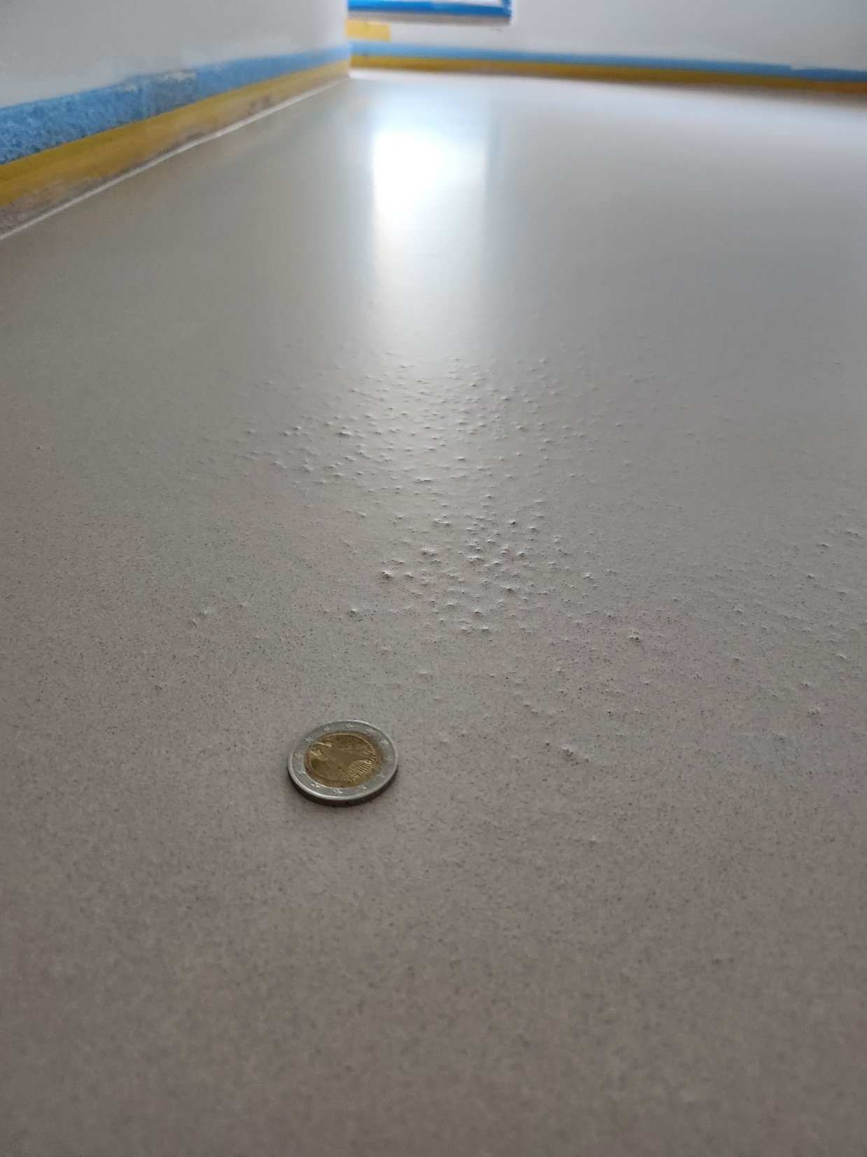

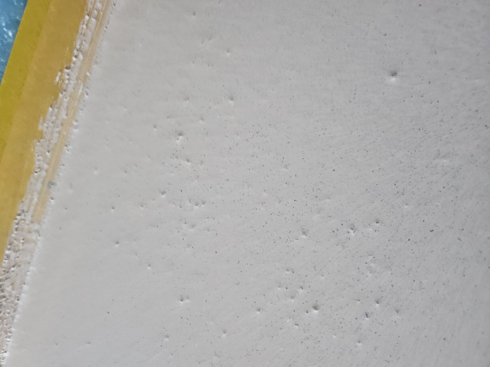

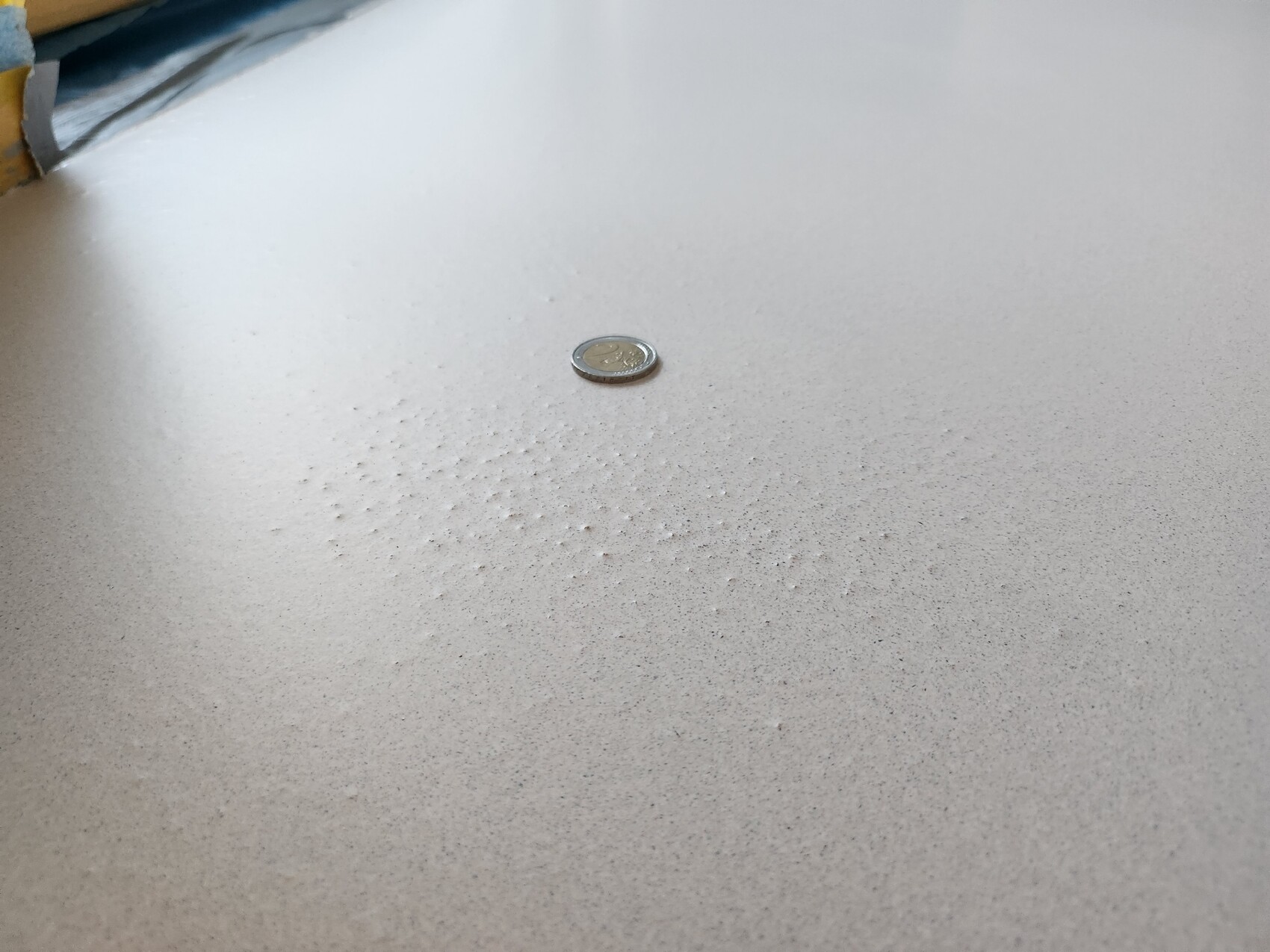

Hallo Melina, wir haben gerade ganz frisch einen Corques Liquid Lino Boden von Duracryl bekommen.
Bei meiner Recherche war ich auf diesen Post gestoßen und deine Erfahrung hat mich, neben den vielen positiven Eigenschaften, die der Hersteller nennt, dazu bewogen den Boden zu nehmen.
Wir haben uns den Boden auch bei einem Verarbeiter in der Ausstellung angeschaut und fanden die Optik und Haptik super.
Und ist er bei uns aber nicht so geworden wie in der Ausstellung.
Wir haben viele "Pickel" und Erhebungen und teilweise auch Einschlüsse.
Ich hänge mal ein paar Bilder an.
Jetzt meine Frage an dich: Habt ihr so was auch?
Der Verarbeiter sagt: "Das gehört dazu, ist ein Naturprodukt." Nur, dass es bei der Ausstellungsfläche so überhaupt nicht aussah.

@ AnKoGe_:
Ich sage es vorsichtig einmal so:
Wenn man einen 3mm dicken Oberbelag, egal auf welcher Materialgrundlage, auf einer Tragschicht (meist Estrich) lose verlegt und danach nutzt, muss damit rechnen, dass sich der Oberbelag nach kurzer Zeit thermisch wie auch mechanisch durch Personenverkehr bedingt, aufwölbt wie ein großes Blatt Papier, oder besser: wie man es in den zurückliegenden Jahren bei preisgünstiger "Auslegware" vorgefunden hat.
Der von Dir gekaufte und offenbar in Eigenleistung eingebrachte Belag wirbt mit 3mm Dicke und fugenloser Verlegung.
Schaut man sich die Produktdaten einmal genauer an, dann wirken jene Kräfte, welche den Zusammenhalt zwischen Einsatzstoffen und Bindemittel bewirken, natürlich auch auf die Oberfläche des Verlegeuntergrundes.
Der Hersteller von "Corques Liquid Lino" beschreibt es dann auch so:
"Biopolymere-Naturstoffe wirken wie ein natürlicher Kleber können mit anderen verstärkenden
Materialien wie mineralischen Partikeln oder Naturfasern verbunden werden, daraus entsteht
eine Polymermatrix, also ein Verbundstoff."
Hieraus resultiert, dass es ein Irrglaube ist, diesen Oberbelag wieder rückstandsfrei und/oder problemlos wieder aufnehmen zu können!
Ganz sicher ist das nicht so!
Die Fremdkörpereinschlüsse sind dadurch bedingt, dass vor dem Einbau des Flüssigmaterials der Unterboden nicht geschliffen und abgesaugt wurde.
Anders ist das nicht zu erklären, wenn sich die Aufwölbungen durch Druck (beispielsweise mit einer Messerspitze) nicht niederdrücken lassen.
Lassen sie sich niederdrücken, sind es Luftblasen, die ebenfalls aus dem Verlegeuntergrund, dort damals in Porenöffnungen eingelagert, resultieren.
Fachbetriebe werden nach dem Anschleifen des Verlegeuntergrundes grundieren und eine Kratzspachtelung aufbringen, die nach dem Aushärten nochmals kurz Überschliffen (und abgesaugt) wird.
Erst dann geht es an die Verlegung des Flüssigmaterials.
Wir halten zwei Punkte als Ergebnis fest:
1. Es handelt sich bei dem "Flüssigkork" um eine 3mm dicke Verbundkonstruktion (also nichts mit "lose verlegt" und schnell wieder zurückgebaut!), und
2. die Pickel, egal ob festliegend oder komprimierbar, sind handwerklich bedingt, auf die damalige Situation des Verlegeuntergrundes zurückzuführen.
In der Hoffnung, mich verständlich ausgedrückt zu haben
einen Gruß in die Gemeinde: KlaRa
