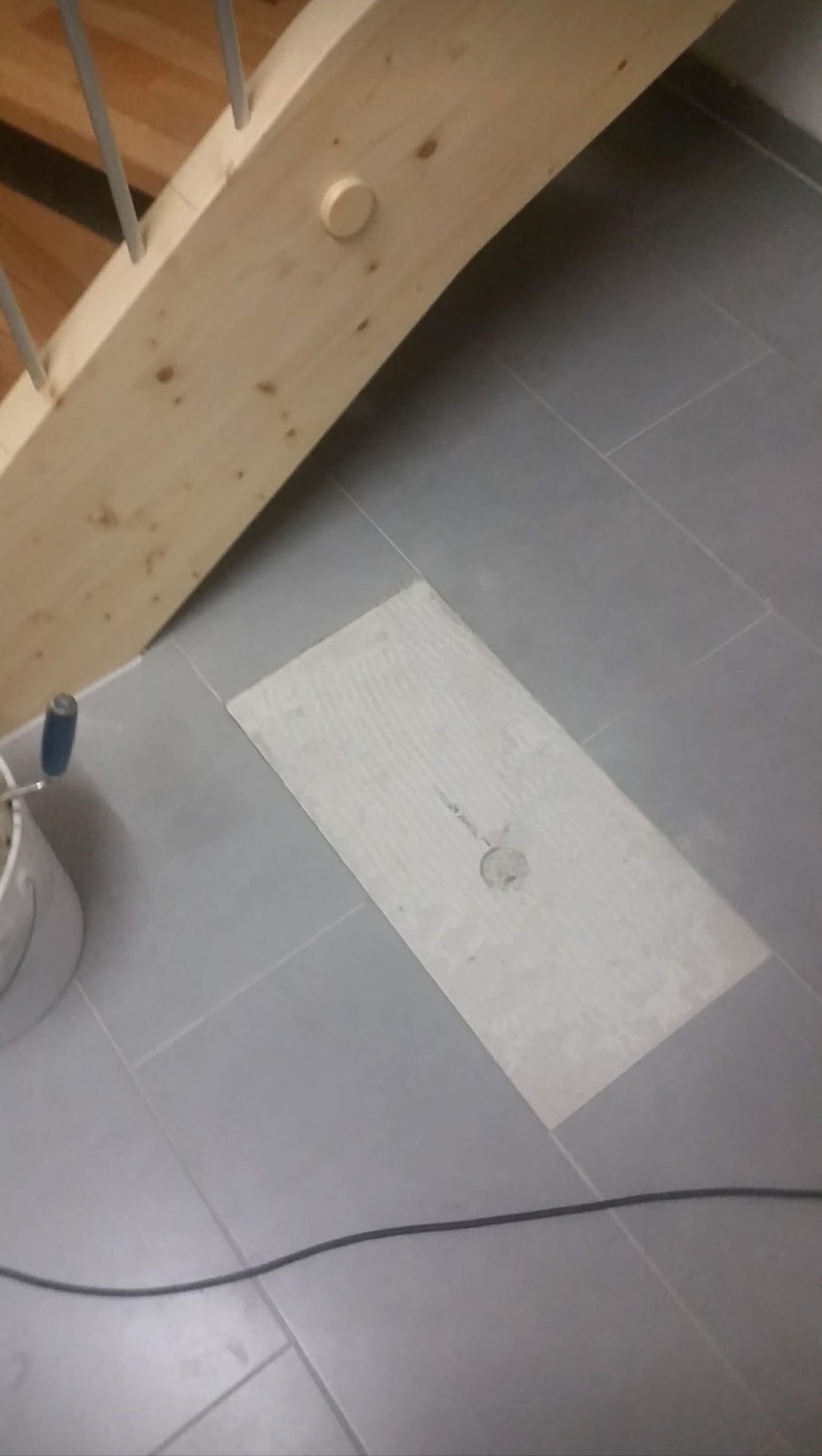

Die geht doch ab, traue dich nur. Kleiner Hammer und Spitzer Schraubenzieher. Habe eine Fliesen ausgewechselt nach dem wir im Keller einen Wasserschaden hatten.
Der Kleber war schlimmere.

Solange da kein Beton als Fugenmaterial verwendet wurde geht das relativ einfach ab. Der Fliesenleger will einfach nicht noch mehr Arbeit und noch mehr machen weil er ja dann in die Gewährleistungfalle tappt. Somit selbermachen.
