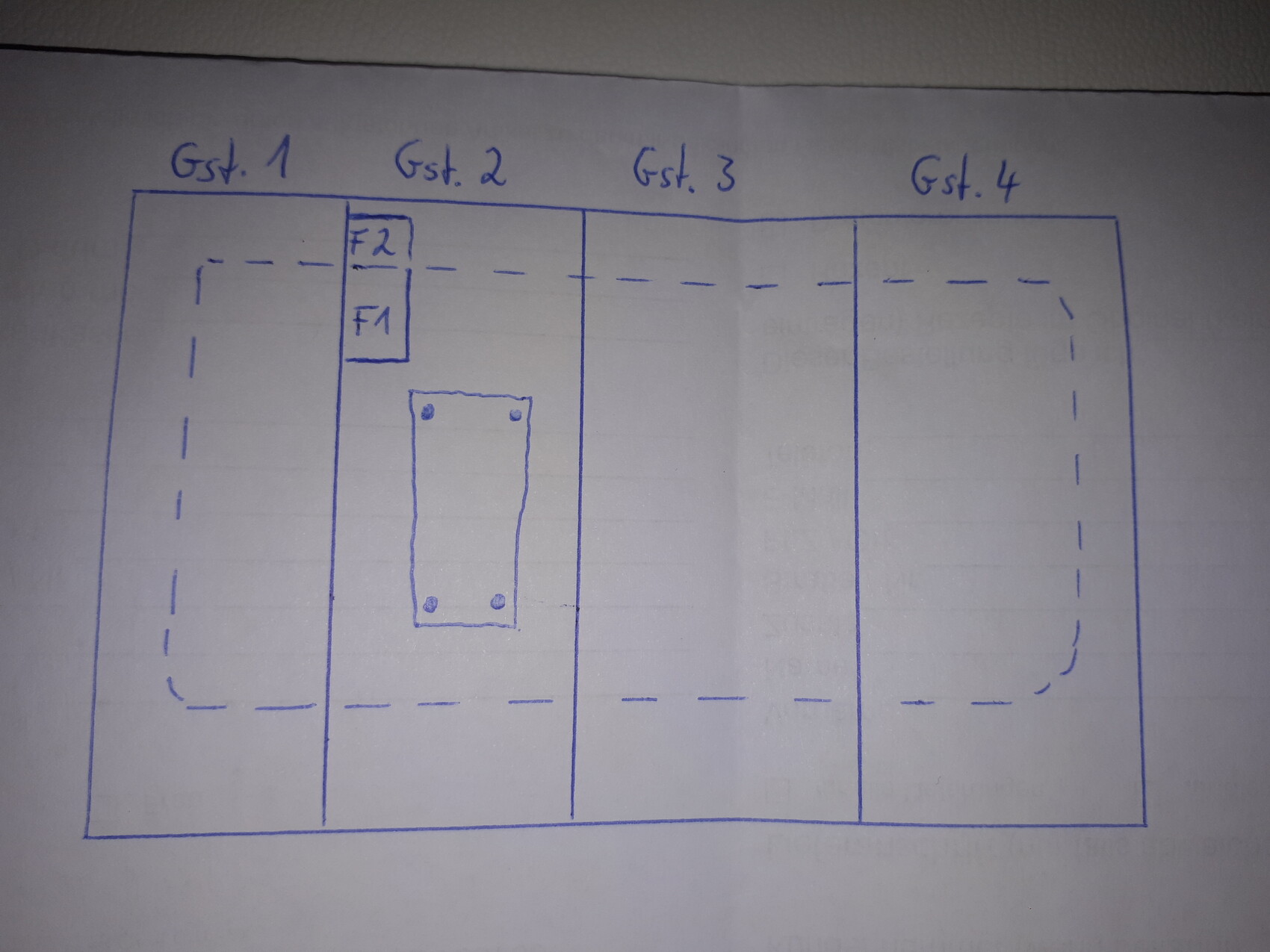

Folgende Beschreibung im B- Plan: Garagen, Stellplätze und überdachte Stellplätze sind in der festgesetzten Bautiefe der überbaubaren Grundstücksfelder auch als Grenzbebauungen zulässig. Die Zulässigkeit als Grenzbebauung gilt auch ausserhalb der überbaubaren Grundstücksfelder. Ausserdem sind sie in den Flächen für Stellplätze und Garagen zulässig.
Jetzt die Fragen:
Ist es demnach nur zulässig im Feld 1 oder auch übergreifend zulässig in Feld 1 und
Feld 2 einen Carport zu bauen? Gibt es hier im Forum Fachanwälte, die darauf eine verständliche Antwort geben könnten? Ich bedanke mich schon mal.

Ich persönlich geh davon aus, dass beide Flächen zu bebauen sind, wenn nicht noch die Landesbauordnung irgendetwas zu Abständen zu Straßen und Zuwegen einschränkt.

Den zuständigen Menschen bei der Gemeinde mal fragen, wie das gedacht ist. Oder ist der nicht greifbar?
SucheHaus.1
Das Bauamt lehnt demnach alle Stellplätze, Carports und Garagen ab, die sich teilweise ausserhalb der gestrichelten Linie bzw. der überbaubaren Grundstücksfelder befinden. Da viele Bauherren eher verstanden haben nach dem B- Plan, dass die Felder auch ausserhalb genutzt werden können, hatten sie auf dieser Grundlage und ihren Bauvorstellungen auch ihre Grundstücke gekauft.
