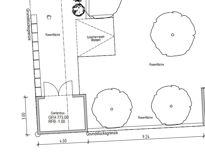

ich bin gerade etwas hin und hergerissen, was die Bodenplatte unseres Gartenhauses betrifft. Würdet ihr diese direkt auf die Grenze setzen (wie im Plan eingezeichnet) oder doch lieber zu beiden Grenzen etwas Abstand einhalten, damit ggf. noch eine Regenrinne etc. an die Box kann? Wären jeweils 30cm ausreichend?
Gruß und danke Hannes

Hmm das nicht, aber die Frage ist, wie viel ich wegbleiben müsste oder was ein guter Mittelweg ist. Die Wände der Gartenbox werden ja auch nicht bündig mit der Bodenplatte, sondern die Beplankung wird ja auch etwas überstehen?!
Scout
Deine "Gartenbox" wird wohl ein Schuppen oder Gartenhaus sein. Vermutlich wirst du daher das Privileg einer Grenzbeabuuung nutzen wollen und dieses offenbar noch nicht mit einer Garage verbraucht
Dann musst du aber auch AN die Grenze bauen oder aber gehörigen Abstand halten. Regenrinne und Dachüberstand sollten dabei aber noch auf deinem Grund verbleiben.
