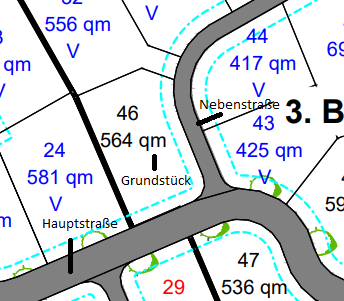

Moin,
bin gerade an der Planung dran. Und zwar habe ich ein Grundstück, welches an einer Hauptstraße und einer Nebenstraße anliegt. Wo würdet ihr eure Grundstückseinfahrt anbringen? Die Nebenstraße wird erst nächstes Jahr errichtet, sodass ich dann eine Provisorische Einfahrt an der Hauptstraße machen müsste. Wenn an der Hauptstraße die Einfahrt errichtet wird, kann ich sofort anfangen zu Bauen.
Für was würdet ihr euch eher entscheiden?

Darfst du überhaupt über die Nebenstraße erschließen?
Wie viel Verkehr ist auf der Hauptstraße?
Wie schnell darf man an der Hauptstraße fahren?
Pargmane
Dann würde ich nicht warten. Wenn es ist wie bei uns 50 km/h, 9000 Fahrzeuge die Woche davon die meisten Mo-Fr würde ich nicht über die Hauptstraße erschließen wegen der Kurve.
Türe zur Nebenstraße einplanen, das dort die Kinder bei Bedarf rauskönnen

Schrittgeschwindigkeit auf einer Hauptstraße?
Ist der Plan genordet?
Wenn ja, dann ist unten Süden.
Zugang über die Nebenstraße würde also den Südgarten verbauen.
-Guter Tipp danke dir.
-Hauptstraße im Sinne einer Hauptsiedlung-Straße eines Neubaugebietes. Die Nebenstraße ist noch einmal eine Straße mit Sackgasse. Ich hätte die ganze Ansicht einfach hinzufügen sollen, dann hätte man es besser gesehen sorry.
- Genau, Unten ist Süden. Ich würde meine Garage nach Norden setzen, von da aus dann auch die Einfahrt, sodass Südlich der Garten noch bestehen würde.
