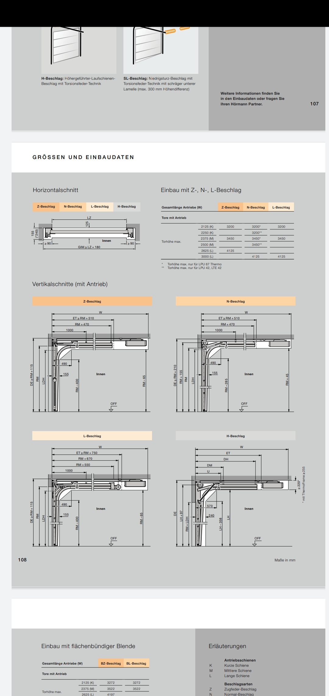

Hallo ich bin gerade am Bau einer Doppelgarage zugange . Nun muss ich irgendwie wissen wie hoch mein Sturz für mein Garagentor sein muss..
Torgröße 2,125x5000
Wäre über jede Hilfe dankbar..
hanse987
Was wird’s denn für ein Tor? Wenn du dich entschieden hast, gehst du auf die Homepage des Herstellers und in der Regel findest du dort Unterlagen mit den Maßen.
Sebastian2284
Ich habe eine Durchfahrtshöhe von 212,5.... und mein Sturz soll laut Statik 30cm hoch sein....
Also muss ich doch 212,5 plus die 10cm mauern oder ??
tomtom79
tomtom79
Der n beschlag braucht eine gewisse Innenraumhöhe.
Also Toröffnung 2125 + mindesten 210mm da die Federn am Sturz befestigt werden.
der n beschlag ist der günstigste bei Hörmann vor 4 Jahren zumindestens
was für einem Dach bekommt ihr? Liegt es auf dem Sturz oder intigriert?
