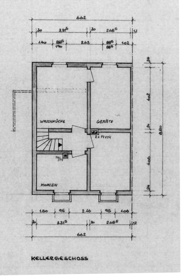

Grundriss Kellergeschoss: Waschküche, Kohlekeller, Geräteraum, Treppenbereich, Türen, Maße in Millimetern.

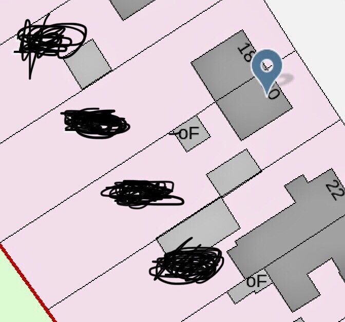

Grundriss auf pinkem Hintergrund mit grauen Gebäudeflächen, schwarzen Kritzeleien und blauem Standortpin.

Und wie nennst Du dann diese Kellerzeichnung ?
Dieses wurde in den 30ern erbaut.
Eher deutlich später. Solche Essentials sollten sicher geklärt sein.

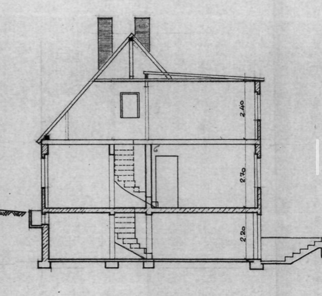

Ich sehe da zwei Dinge, die mir nicht so ganz gefallen: erstens offenbar eine Kommunwand mit der Nachbarhälfte, die mindestens den Abriss erheblich verkompliziert. Zweitens offenbar eine Treppe zu einem Hochparterre-Eingang, als Hinweis, daß OKKD deutlich über OK Terrain liegt. Hier braucht es weit mehr Faktenklärung. Ganz ehrlich ?

Ja, das mit der Kommunwand nehme ich auch an.

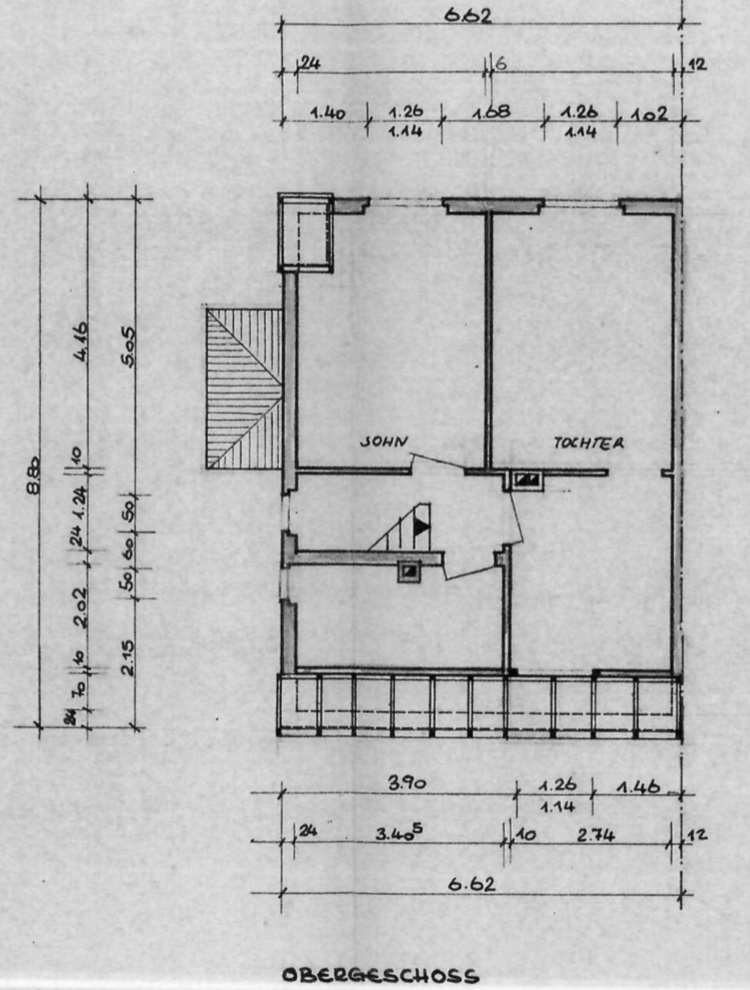

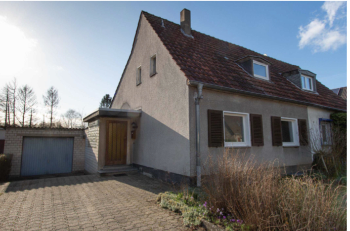

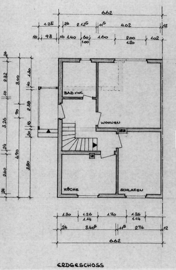

Helfen die folgenden Bilder bei der Klärung?
Zweistöckiges Haus mit rotem Satteldach, Fensterläden, Eingangsvorbau und Garage links
Querschnitt eines dreistöckigen Hauses mit Treppenhaus, Fenstern und Kamin

Das mit dem Hinweis auf die Oberkanten bedeutet ja, dass man - um überhaupt überlegen zu können, ob sich etwas lohnt - den Boden auffüllen müsste, um dort die Bodenplatte für das größere neu zu bauende Haus zu realisieren, korrekt?

Verbaut insofern, dass ich nicht wirklich die Möglichkeit sehe, da 2 Kinder unterzubringen, ein zusätzliches Bad usw. - das ist halt der Größe geschuldet, sag ich mal. 100 qm sind halt 100 qm
Grundriss Erdgeschoss: Küche, Wohnzimmer, Schlafen, Bad/WC, Treppenbereich.
Grundriss des Obergeschosses: zwei Zimmer (Sohn, Tochter) mit Treppenaufgang und Flur.
