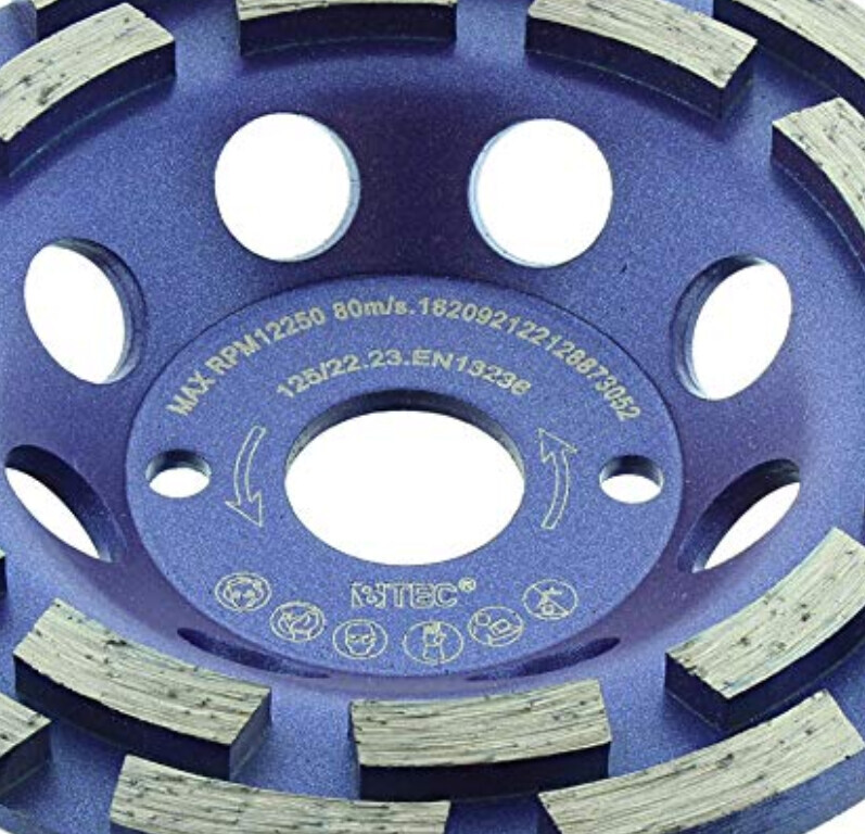

Wie hartnäckigen Fliesenkleber entfernen?

Schau mal bei Hilti, Festool, Makita nach Betonschleifer. Bei den Schleifscheiben sind dann die für Kleber, Epoxi usw. gelistet.
Domski
Für die Ecken dann am besten noch ein leistungsstarker Winkelschleifer mit 115 oder 125 mm Schleiftopf und Absaugung.
Bookstar
Würde es erst mal mit Hilti und richtigem Aufsatz Versuchen. Abgwinkelter breiter Schaber! Der ist genau dafür da.
Schleifen geht sicherlich, macht aber sehr viel Dreck.
Domski
@knifflig das ist so ein Topf für den Winkelschleifer. Den nimmst du für die Ecken, wo der große Schleifer nicht hinkommt. Für die Fläche ist das nichts, da machst du dich zur Feile. Zumal du Absaugung mit den Dingen nicht so 100% funktioniert
