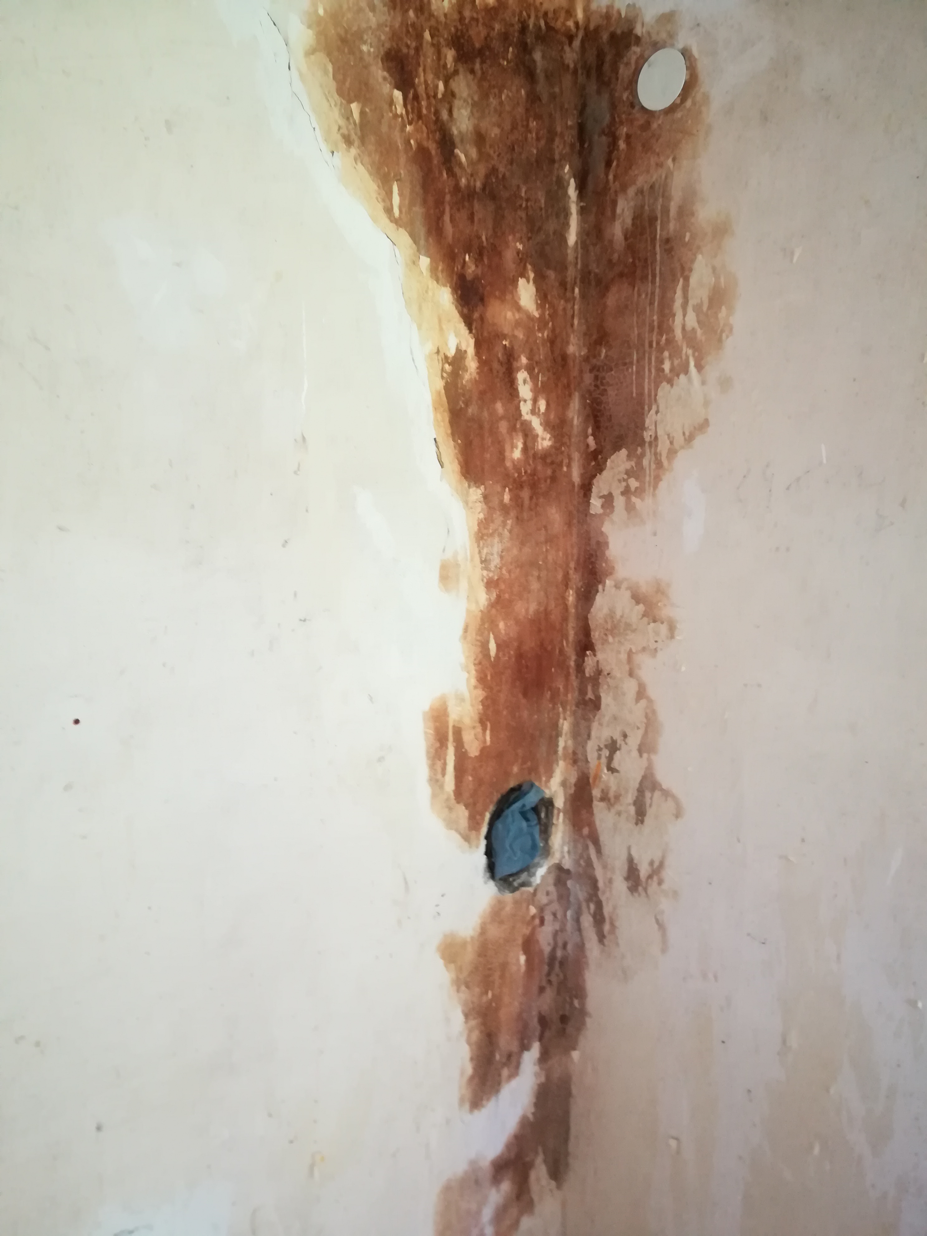

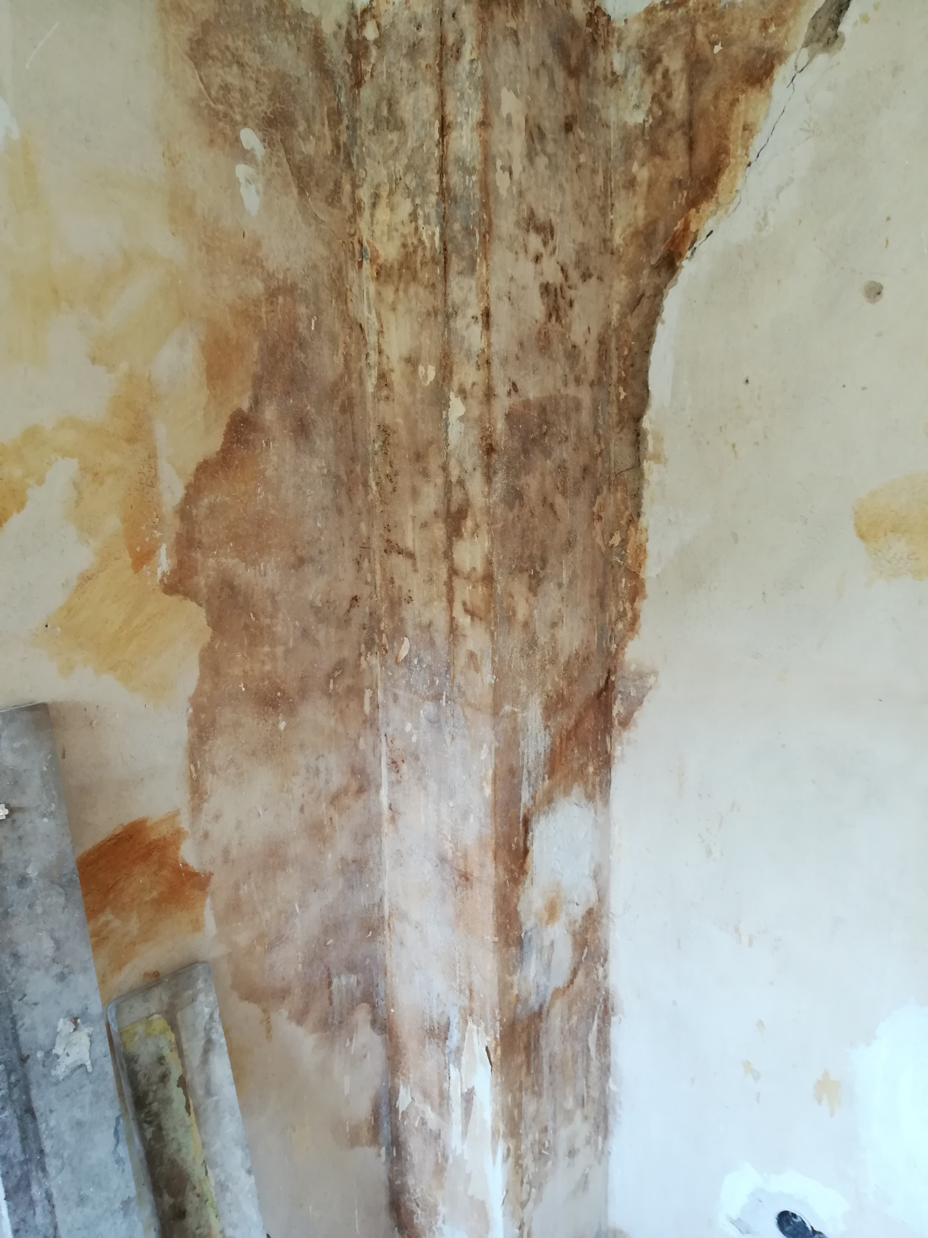

Meine Eltern haben vor kurzem ein Haus zwangsersteigert. Wir konnten das Haus vorher leider nicht begutachten, von daher wussten wir nicht, was uns erwartet:

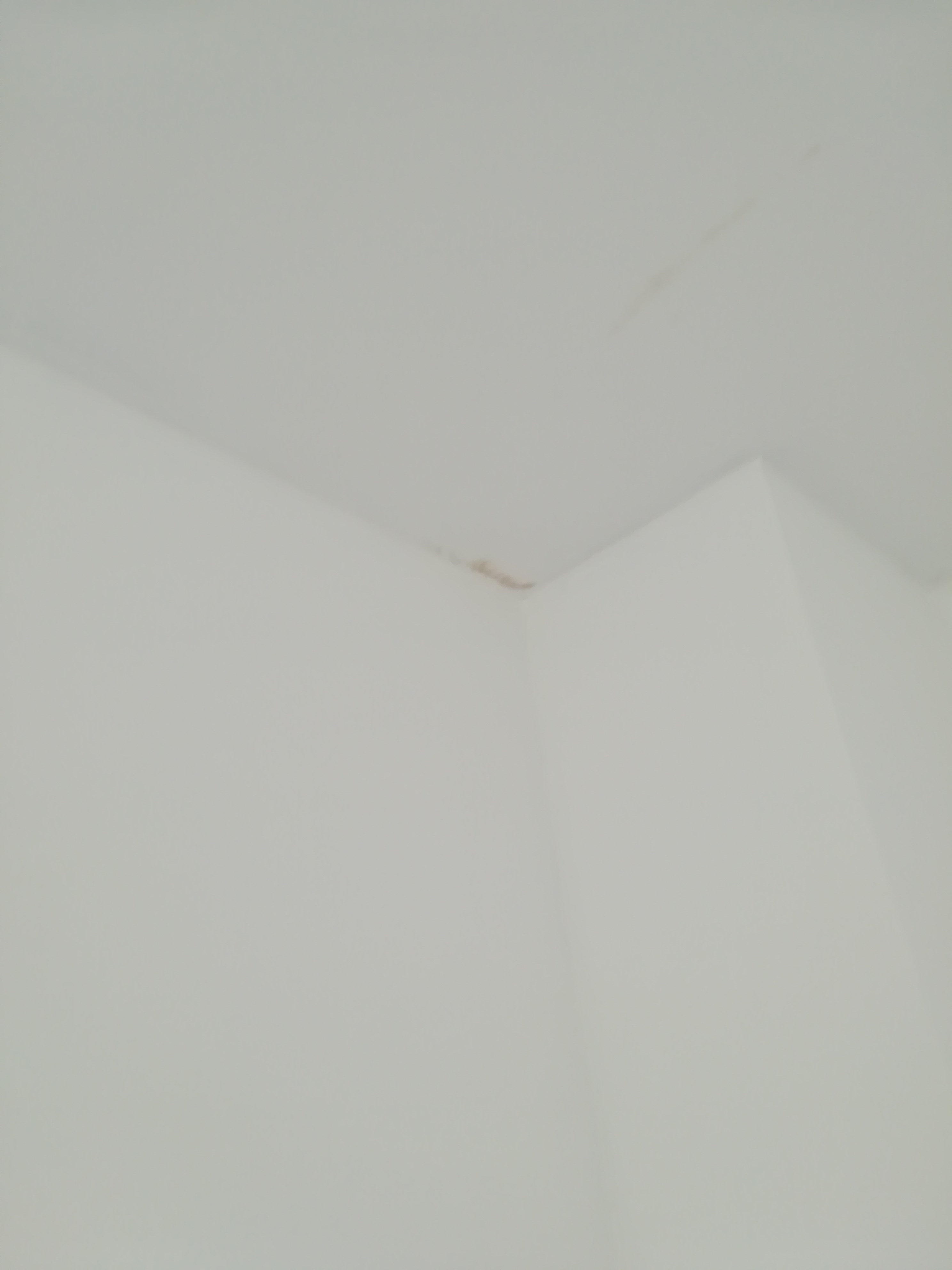

Die Wände entlang am Schornstein sind komplett voll mit Schimmel. Die Handwerker haben die Wände mit Rigips überdeckt und darüber alles verputzt. Problem: Der Schimmel kam trotzdem durch.
Ich befürchte meine Eltern haben einen Fehler gemacht indem sie den Handwerkern vertraut haben.
Kennt sich vielleicht jemand aus und kann vielleicht vorschlagen, was man in der jetzigen Situation machen sollte? Kann der überdeckte Schimmel gefährlich werden? Sowohl fürs Haus als auch für unsere Gesundheit?
Wäre euch dankbar für eure Meinungen. Bilder sind im Anhang.
Die 3 heftigen sind von vorher und das andere das nachher.

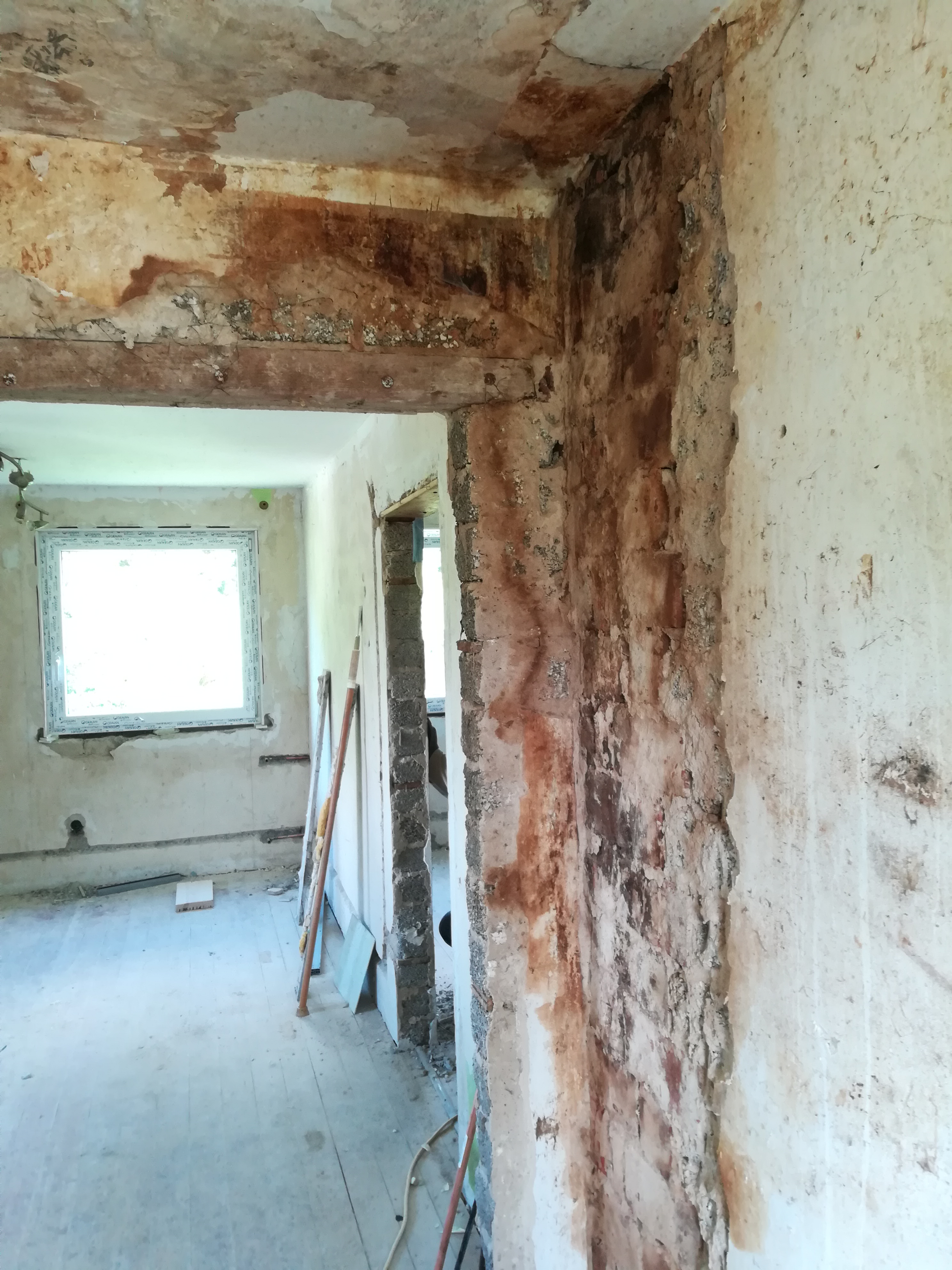

Wie auch immer, die Schächte wirken stark versottet, nicht mal unbedingt schimmelig. Wurde gegen das eindringende Wasser schon etwas getan, wie z.B. neue Edelstahlrohre eingezogen, abgedichtet oder ähnliches?
Ich würde so gravierende Verfärbungen inklusive Schimmel mit dem Stemmhammer entgegenwirken und den Putz großzügig entfernen. Danach viel Schimmelmittel, neu aufbauen. Hilft natürlich nur, wenn du die Ursache für den Schimmel vorab beseitigt hast.

Leider nein. Die ursprünglichen Besitzer haben niemanden in das Haus gelassen. Nach dem Kauf haben wir auch realisiert weshalb :p Dadurch war der Preis natürlich auch sehr niedrig.
Ja, wurde bereits abgedichtet. Wasser kommt keines mehr rein.
Sollte man also die neuen Wände im Idealfall wieder runternehmen und die versotteten Wände behandeln?
Was könnte im worst-case passieren, wenn man nichts unternehmen würde?

Wie kommt man denn auf die Idee derart vergammelte Wände einfach mit Rigips zu überdecken? Getreu dem Motto, was ich nicht sehe, gibts nicht?! Irre.

Schaut nach einem versotten Kamin aus. Holt Euch einen Kaminbauer und lasst ein Edelstahlrohr einziehen. Danach die Wände mittels Trocknungsgerät entfeuchten.
