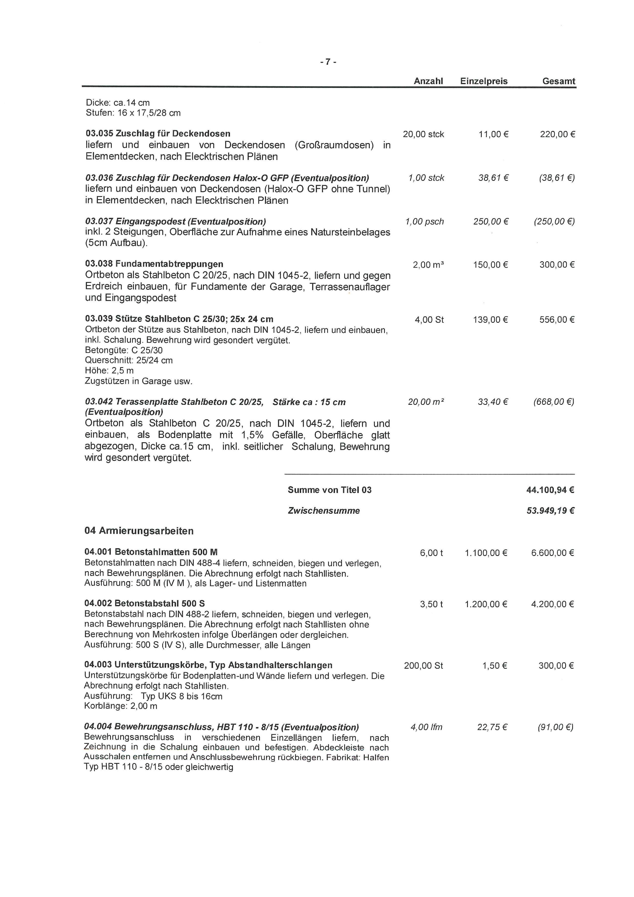

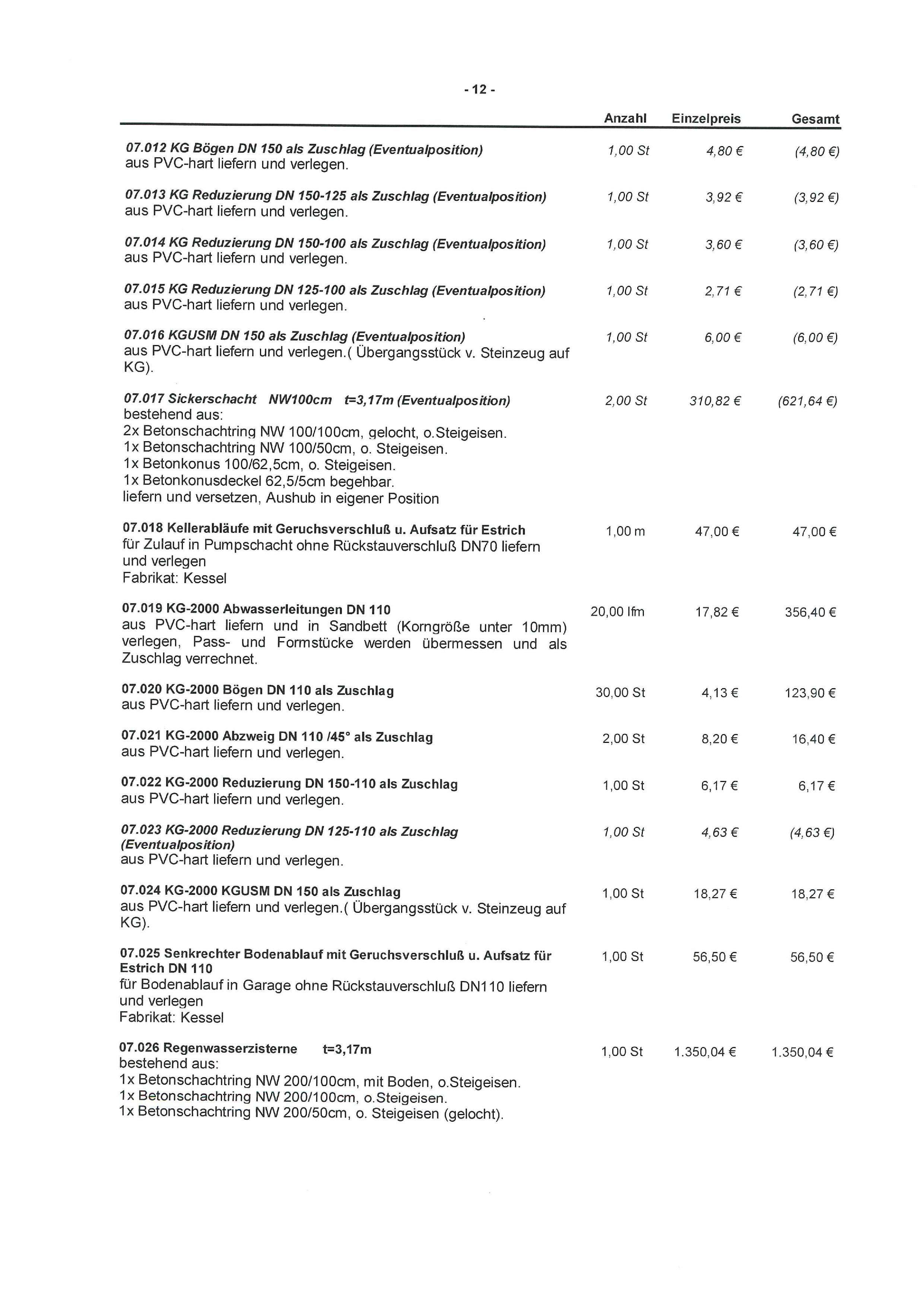

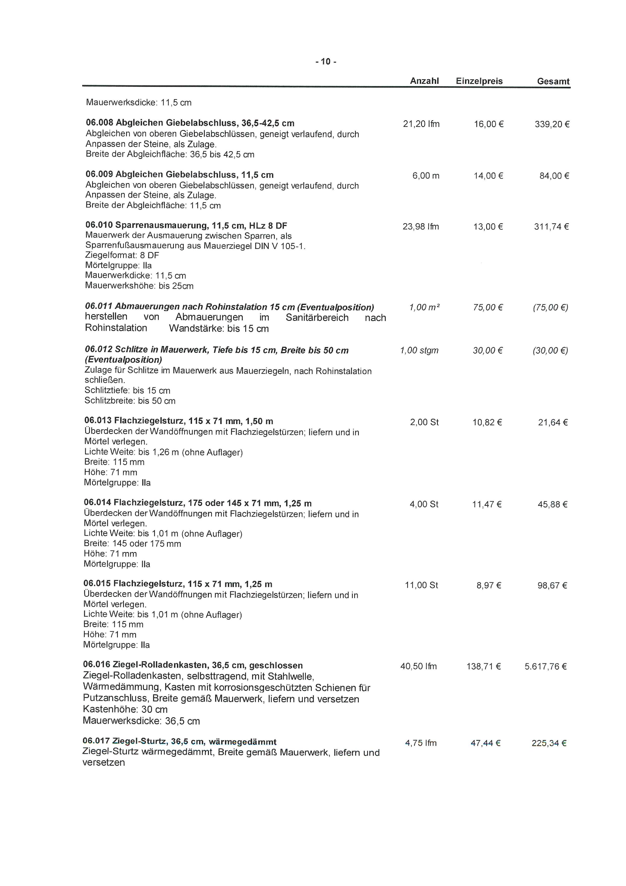

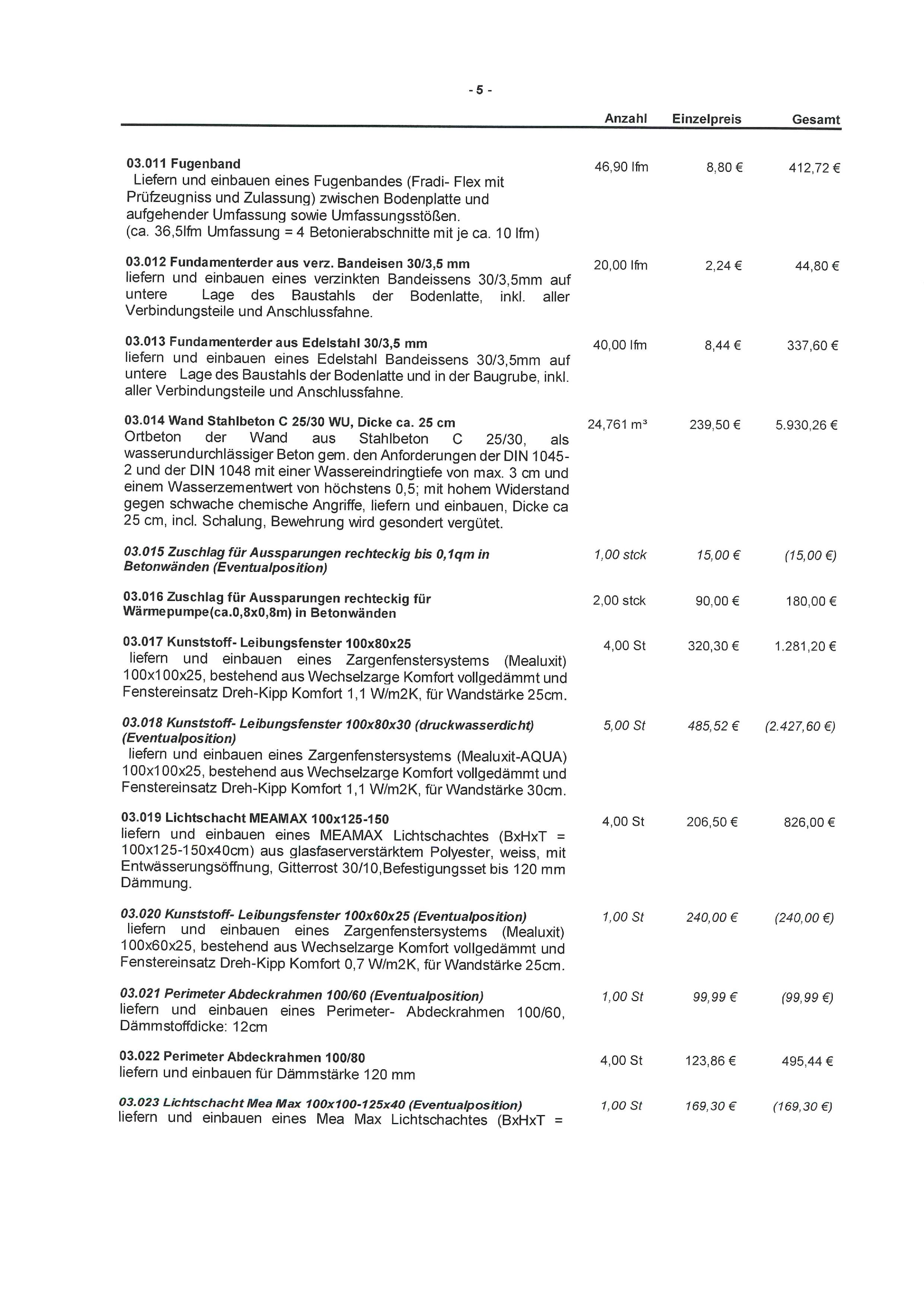

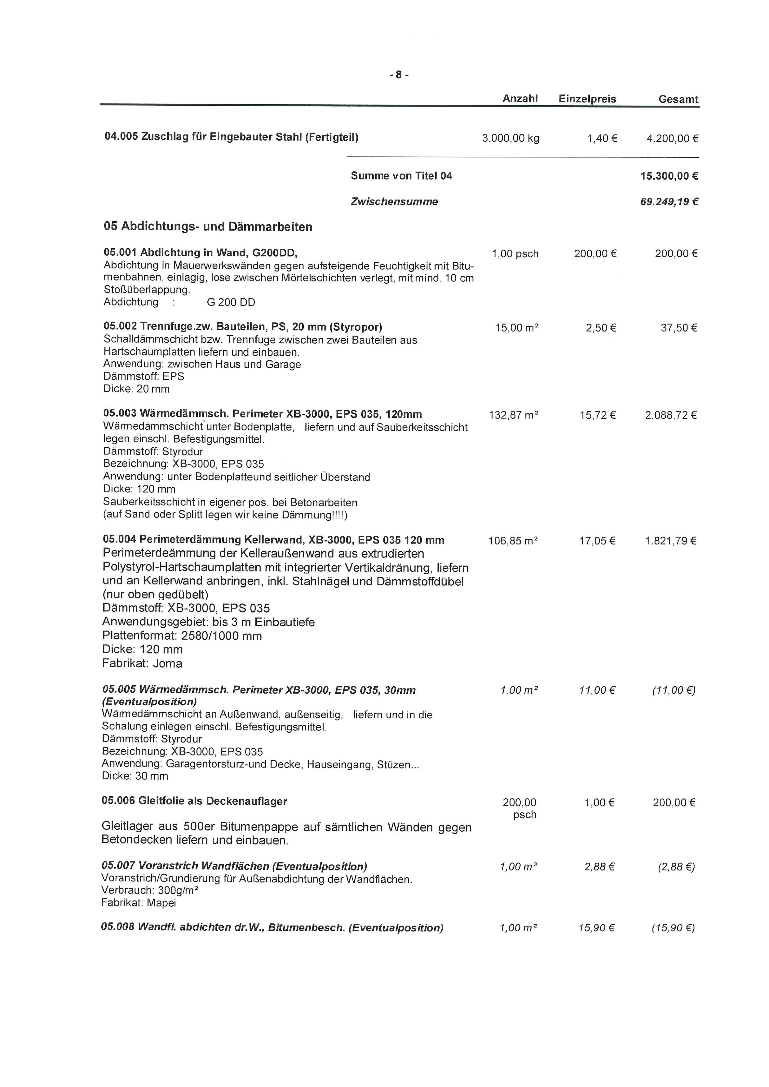

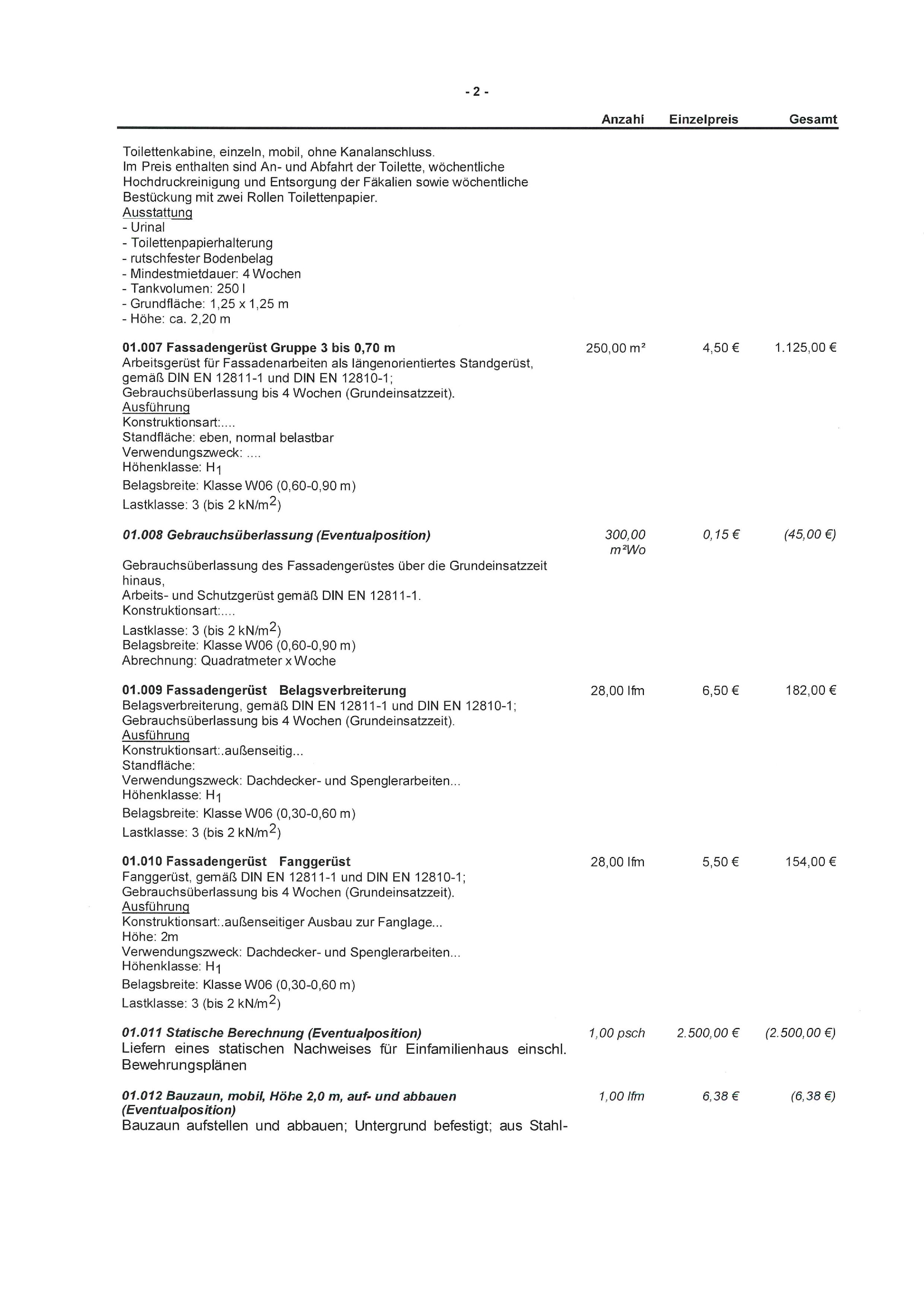

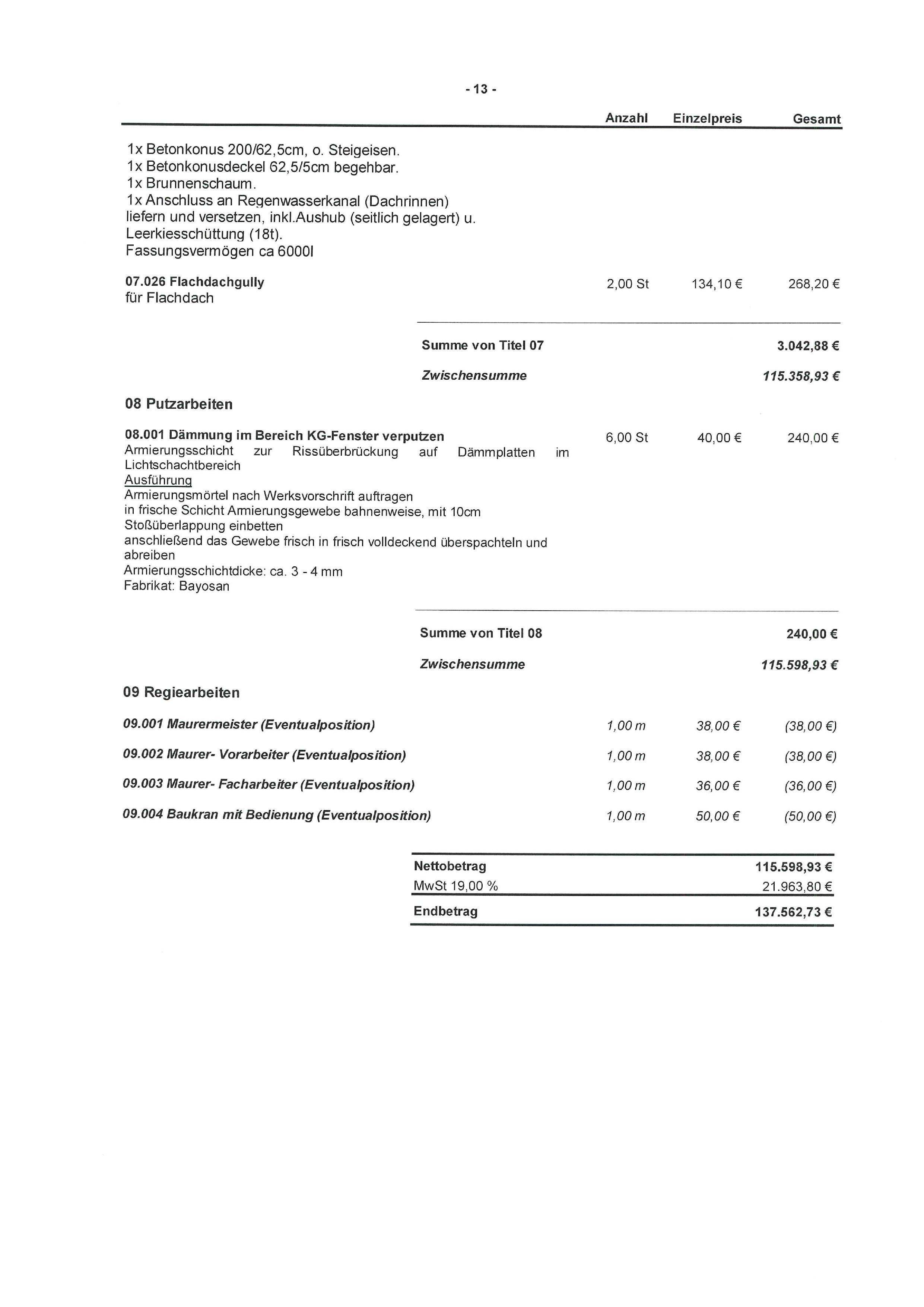

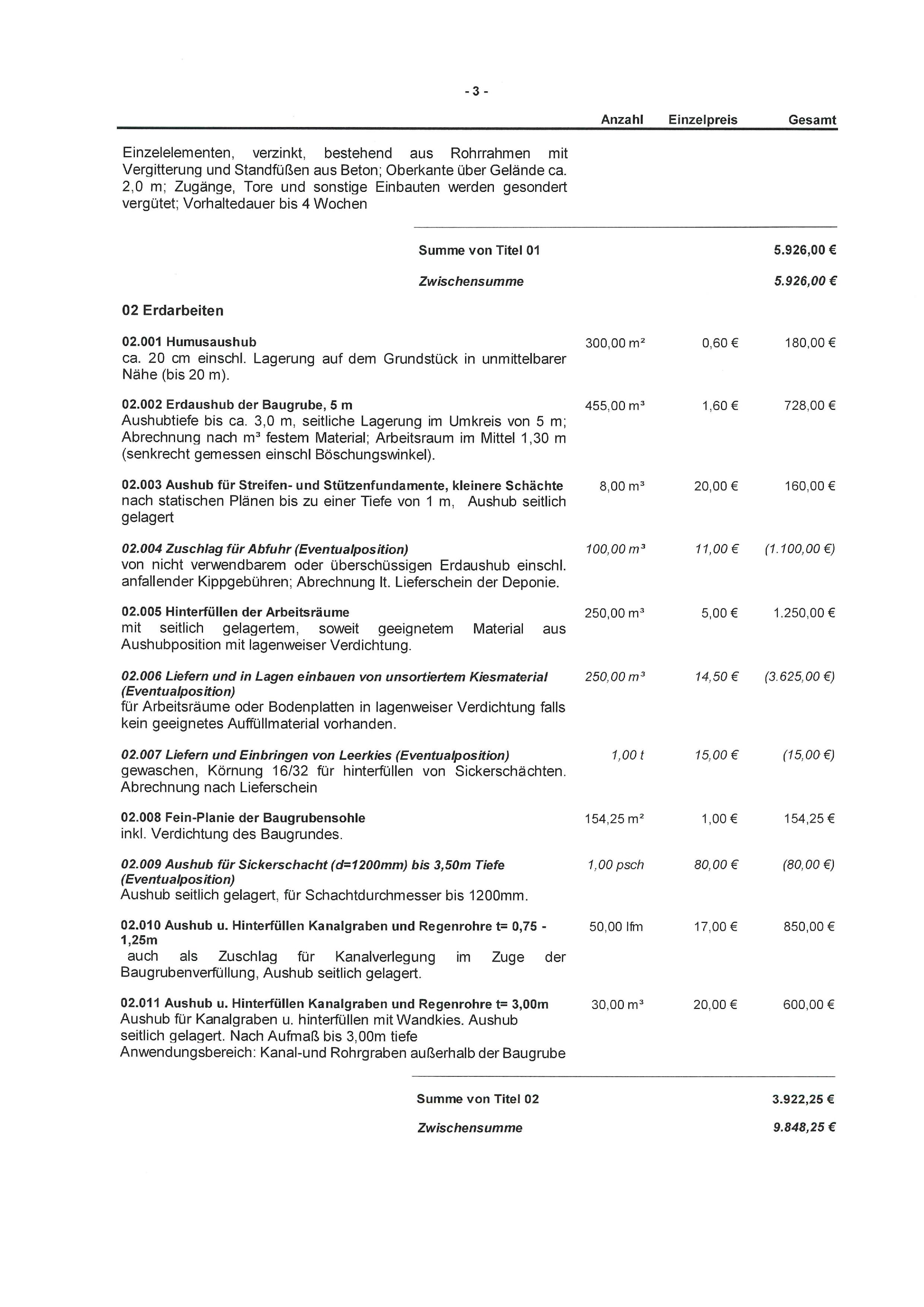

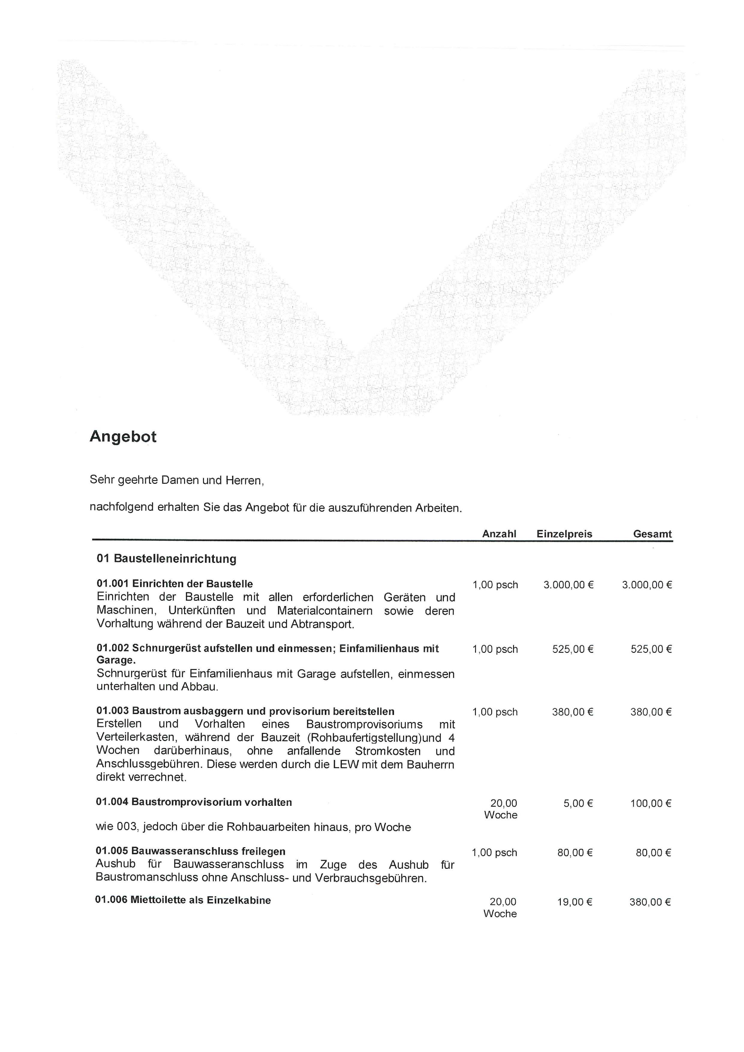

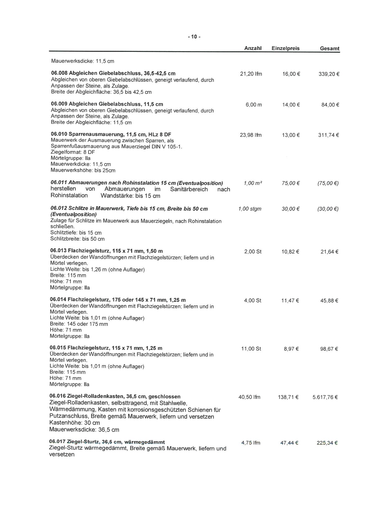

Hallo Community,
wir planen derzeit ein Haus in Bayern zu bauen.
Gebaut wird ein Einfamilienhaus (2 Vollgeschosse, 162 qm) + Keller (weiße Wanne, 80 qm) + Doppelgarage
in Massivbauweise!
Nun hätte ich gerne mal eure Einschätzung zu unserem Rohbau Angebot.
Sollten irgendwelche Angaben fehlen, werde ich diese gerne nachreichen
Vielen Dank und Gruß
Christian

Ich würde es als sehr günstig einschätzen. Habt ihr Vergleichsangebote?
Unser bestes Rohbauangebot war 185k für relativ ähnliche Leistung:
180qm EG und OG mit jeweils Betondecke
120qm Keller mit integrierter Doppelgarage
60qm Terrasse
Kamin von UG bis OG
Außenwände Ytong 36,5cm, Innenwände KS 17,5 bzw 11,5cm
Betonpodesttreppe
Keller sowie Decken aus Betonfertigteilen
neubau2019

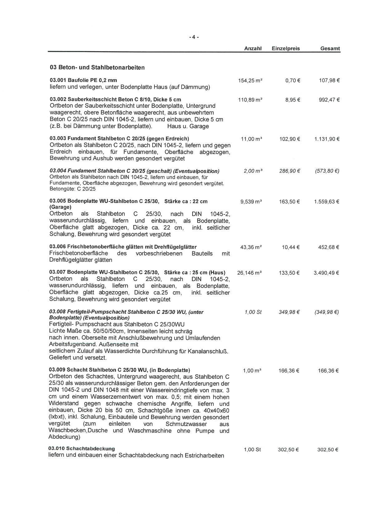

Die Vergleichsangebote lagen bei 150k und 187k bei gleichem Leistungsumfang.
Aber diese müssen Aushub / Gerüst an Fremdfirmen vergeben, daher auch die
höheren Preise!
I
ivenh0
Wie hoch war die Kostenschätzung vom Architekt?
Das Angebot ist definitiv gut. Kennt ihr die Firma? Passt die Qualität?
Wenn ja, nehmen.
Z
Zaba12
Das Angebot ist mehr als fair. Ich würde an deiner Stelle die Eventual-Positionen nicht unterschätzen, den Eventual ist für mich eher ein Update, was bei einigen Sachen so nicht der Fall ist. Richtiger wäre gedanklich zwischen bauseits und eventual zu trennen.
