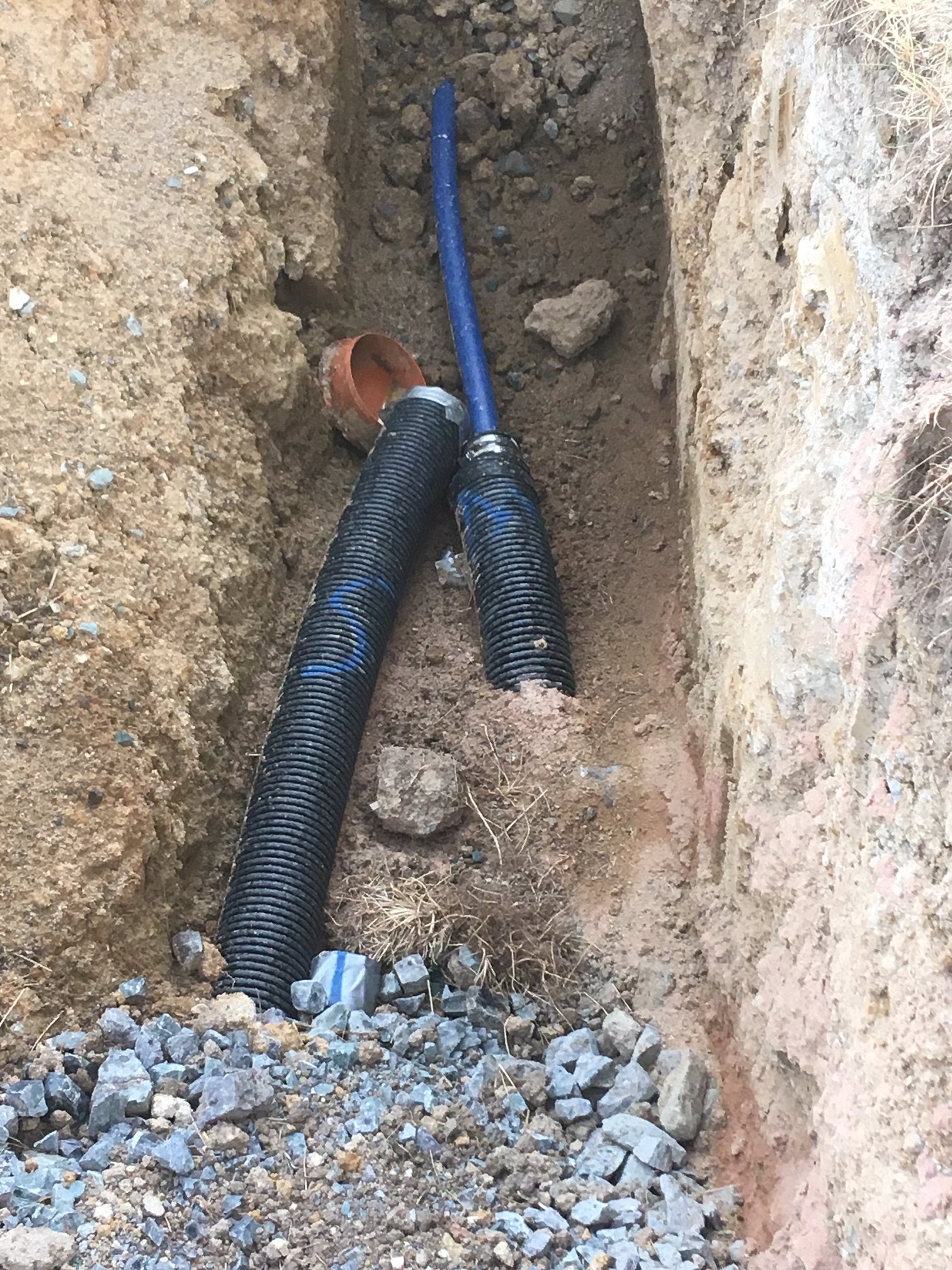

das blaue PE Rohr unseres Wasseranschlusses liegt für ca. 1,5 Meter frei, d.h. nicht im Leerrohr.
Darf das so sein? Muss ich das noch in ein Leerrohr legen lassen, oder kann man das einsanden und danach zuschütten? Irgendwie habe ich ein kleines Störgefühl, lasse mir aber auch gerne von Fachmännern erklären, warum das so OK ist.
Danke und viele Grüße ;)

Ohne kabuflex drumrum geht schon, dann aber bitte ordentlich eingesandet. Der Dreck sieht nicht nach Sand aus.

Danke Dir! Das mit dem "Dreck" habe ich mir auch gedacht. Die Grube bleibt aber sowieso noch so lange offen, bis Strom und Telekom verlegt sind.
Danach wird die Grube zugemacht und auch entsprechend eingesandet.
Der Sand fehlt noch, weil die Grube letzte Woche der Bodenplattenbauer so ausgehoben hat.

Ist es ein PE 100 RC? Dann gibt es sicherlich keine Probleme. Sollte aber auch so in Ordnung sein, wenn es gut gesandet wird.
