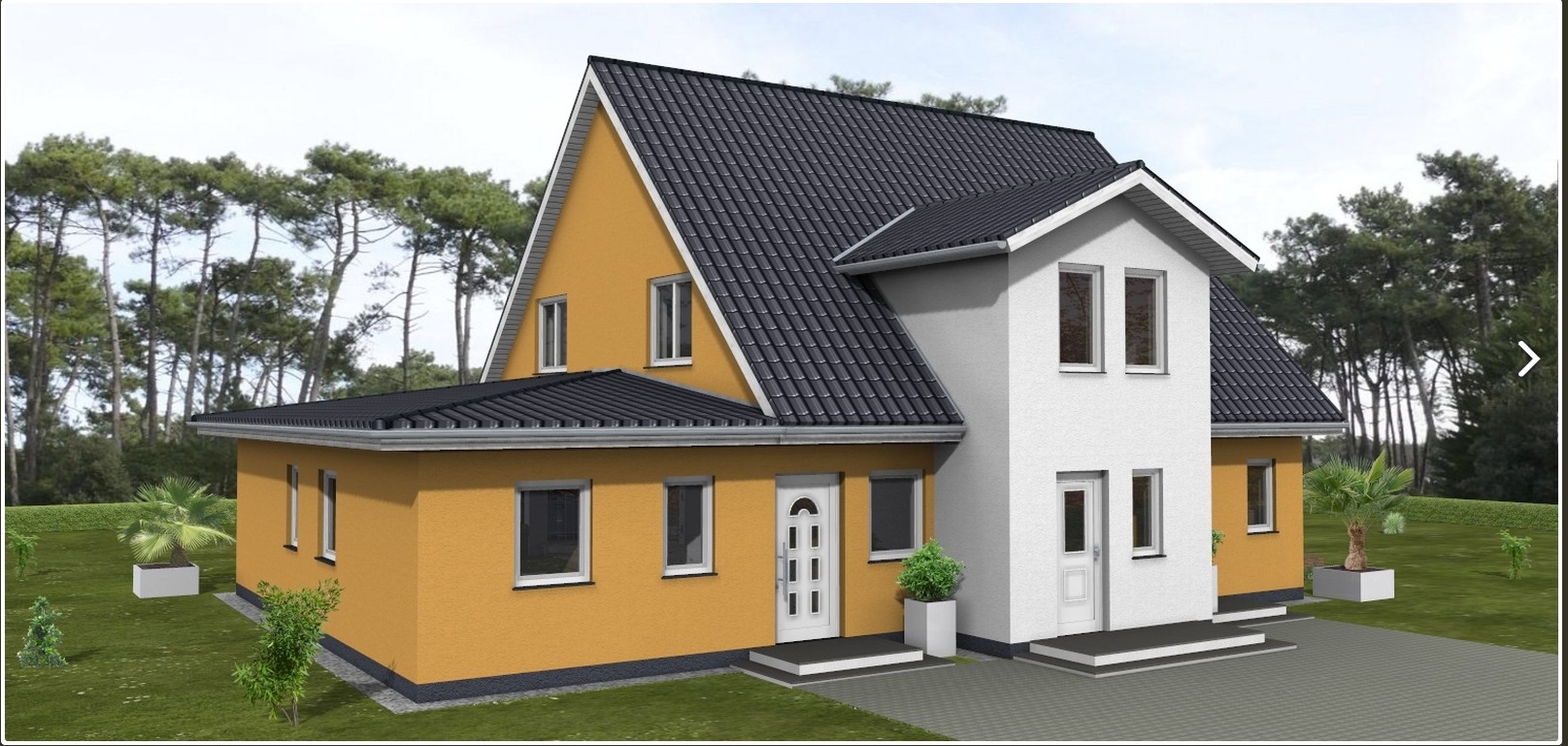

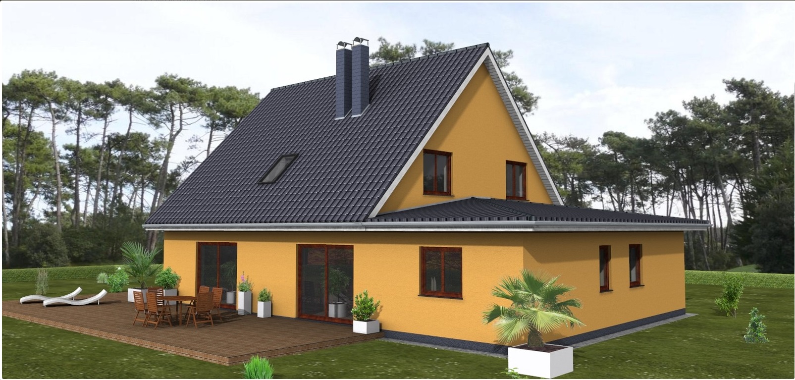

wir planen ein Haus mit Einliegerwohnung zu bauen. Nun habe ich ein schönes Haus gefunden, das exat meinen Vorstellungen entspricht.
Die Quelle des Hauses ist von der Firma Amex. Nur zu Info.
Eine Antwort erhalte ich von denen nicht. Warum auch immer.
Bauen muss ich ja mit denen nicht. Mir ging es ja nur eher um die Ideenfindung.
Nun meine Frage, wie teuer wird ungefähr so ein Haus schlüsselfertig kosten ?
Die gesamte Wohnfläche beträgt ca. 227 m2.
Große Ansprüche haben wir nicht.
Unser Budget sind 300.000euro/25 Jahre / Rate 1200 € monatlich.
Ob das machbar ist
Modernes zweistöckiges Haus mit orangefarbener Fassade, graues Satteldach, Vorgarten.
Gelbes Einfamilienhaus mit dunklem Satteldach, Terrasse und Gartenmöbeln, Wald im Hintergrund.
Vielen Dank für Antworten
Man geht von 2.000 Euro pro Quadratmeter + Baunebenkosten + Außenanlage aus
Dein Budget reicht nicht annähernd
danixf
Schau lieber nach alten Zweifamilienhäusern und bring das mit der Zeit auf Vordermann. Je nach Region könntest du für das Geld etwas finden. 300k ist für ein Neubau schon eng bemessen. Für ein Zweifamilienhaus, wenn nicht mit ganz viel Disziplin und Eigenleistung, unmöglich.
Für 1200€ monatlich bekommst du bei guten Konditionen auch schon 400.000€ als Kredit mit 2% Tilgung. Vorausgesetzt du meinst deine 1200€ als reinen Abtrag ohne Nebenkosten.
HilfeHilfe
das ist eher ein Wunschpreis für das Wunschhaus
total unrealistisch, selbst bei den Billigheimern
