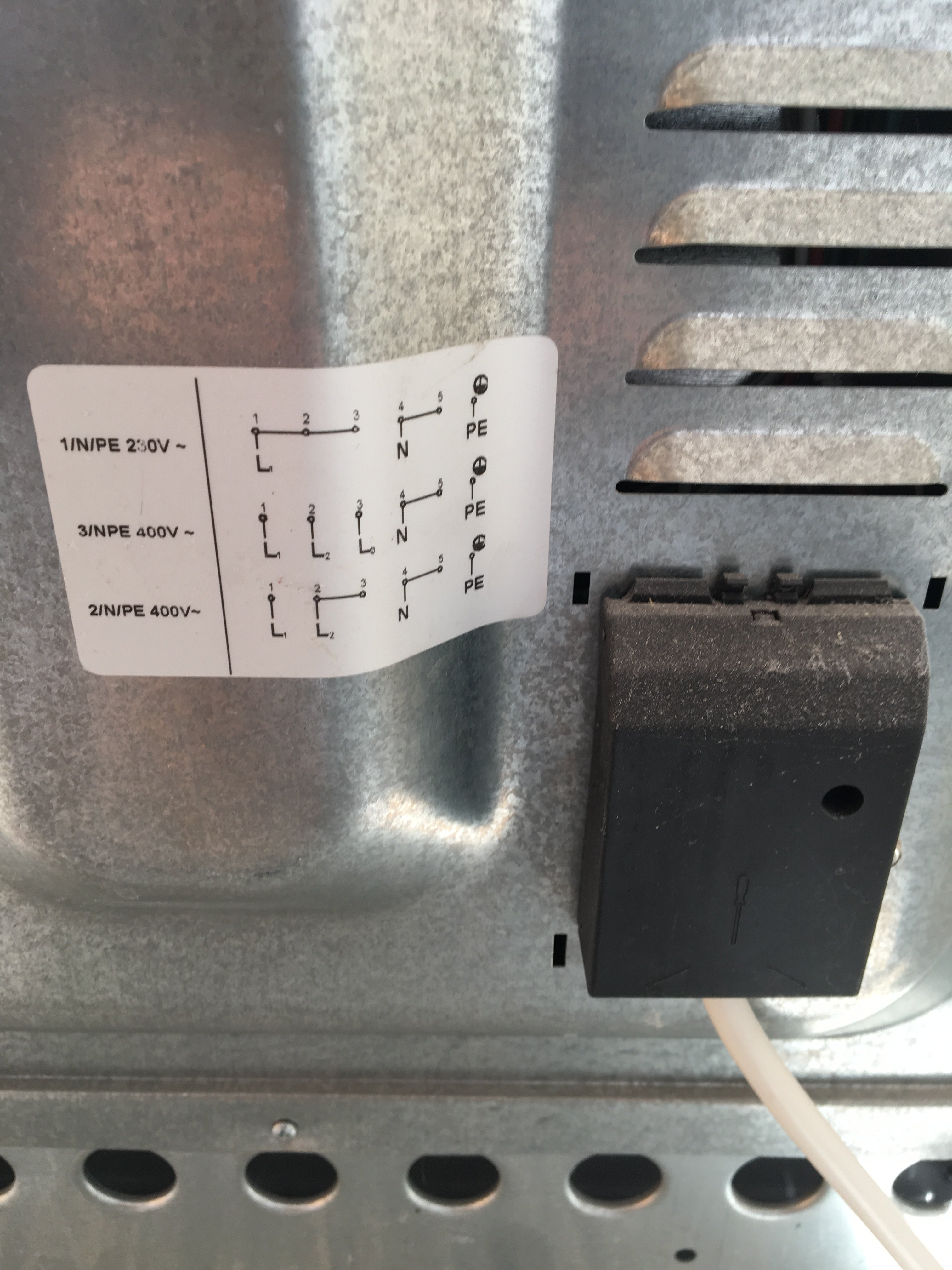

wir haben einen alten E-Herd, bei dem die Kochfelder zwar funktionieren - die Röhre jedoch nicht. Da wir ihn neu übernommen haben, kenne ich leider die Geschichte nicht.
Kennt sich hier jemand damit aus?
Gibt es getrennte interne Sicherungen für Röhre und Felder und kann es daran liegen?
Oder wird es eher die Heizspirale odgl sein?
Anbei ein Foto von der Rückseite.
Tausend Dank schonmal und viele Grüße!
Nahaufnahme eines Metallgehaeuses mit Verdrahtungsdiagramm-Aufkleber und schwarzem Anschlussmodul
Soroka
Sei so gut und tu dir und uns einen Gefallen und beauftrage einen Elektriker. Vielleicht kennst du ja einen privat, der sich das ansehen kann. Allein schon die Zuleitung sieht aus wie ein 0,75mm². Vielleicht ist es auch ein 1,5mm². Vorschrift ist Minimum 2,5mm². Auch gibt es verschiedene Anschlussmöglichkeiten wie du auf dem Aufkleber sehen kannst. Und wir haben alle keine Glaskugel wie es in deinem Anschlusskasten aussieht...Denke daran, Strom macht klein, häßlich und schwarz...
Knöpfchen
Knöpfchen
Wenn an dem E Herd eine Schaltuhr vorhanden ist steht sie Evtl. nicht auf Handbetrieb.
Das könnte eine der Ursachen sein.
