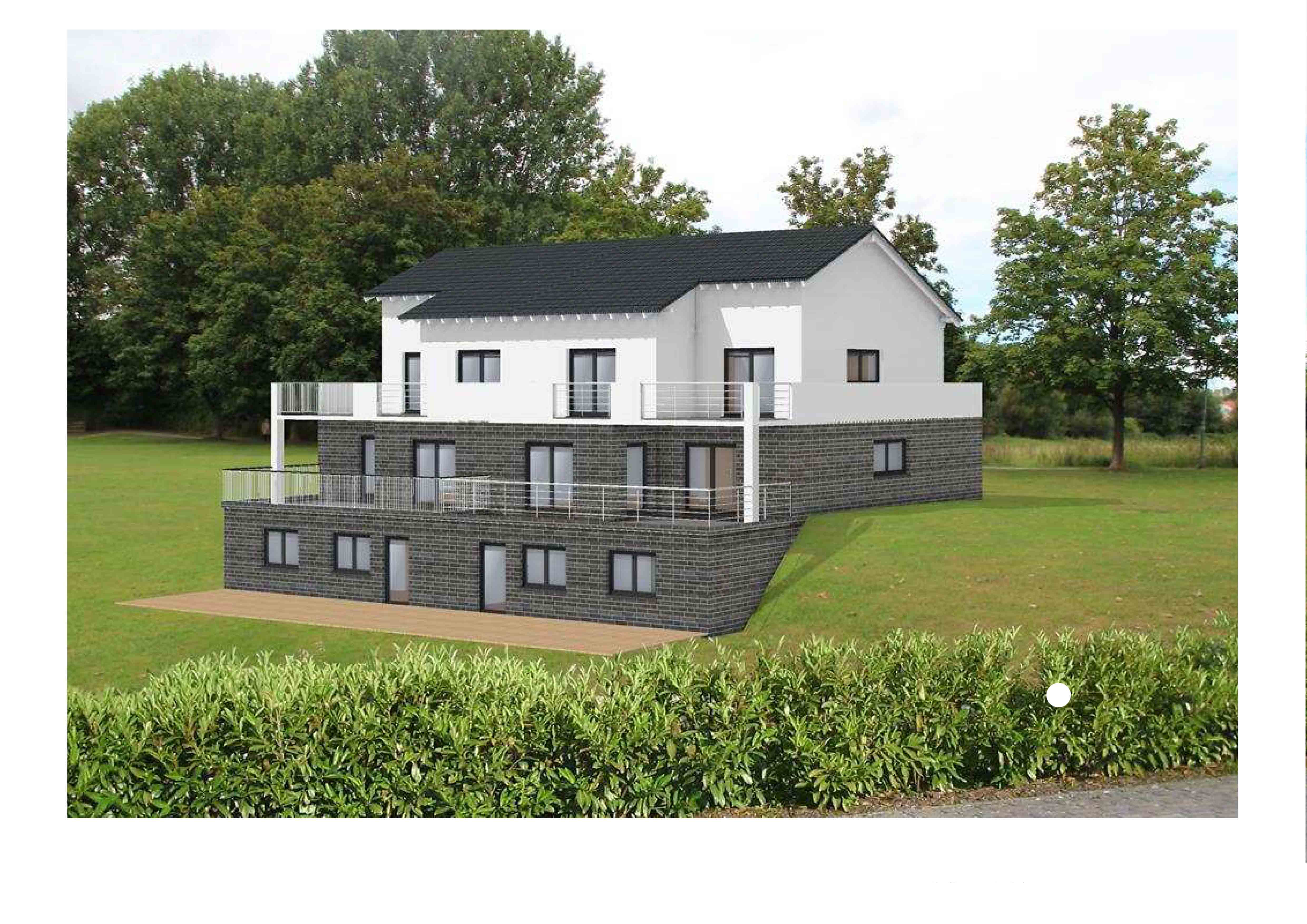

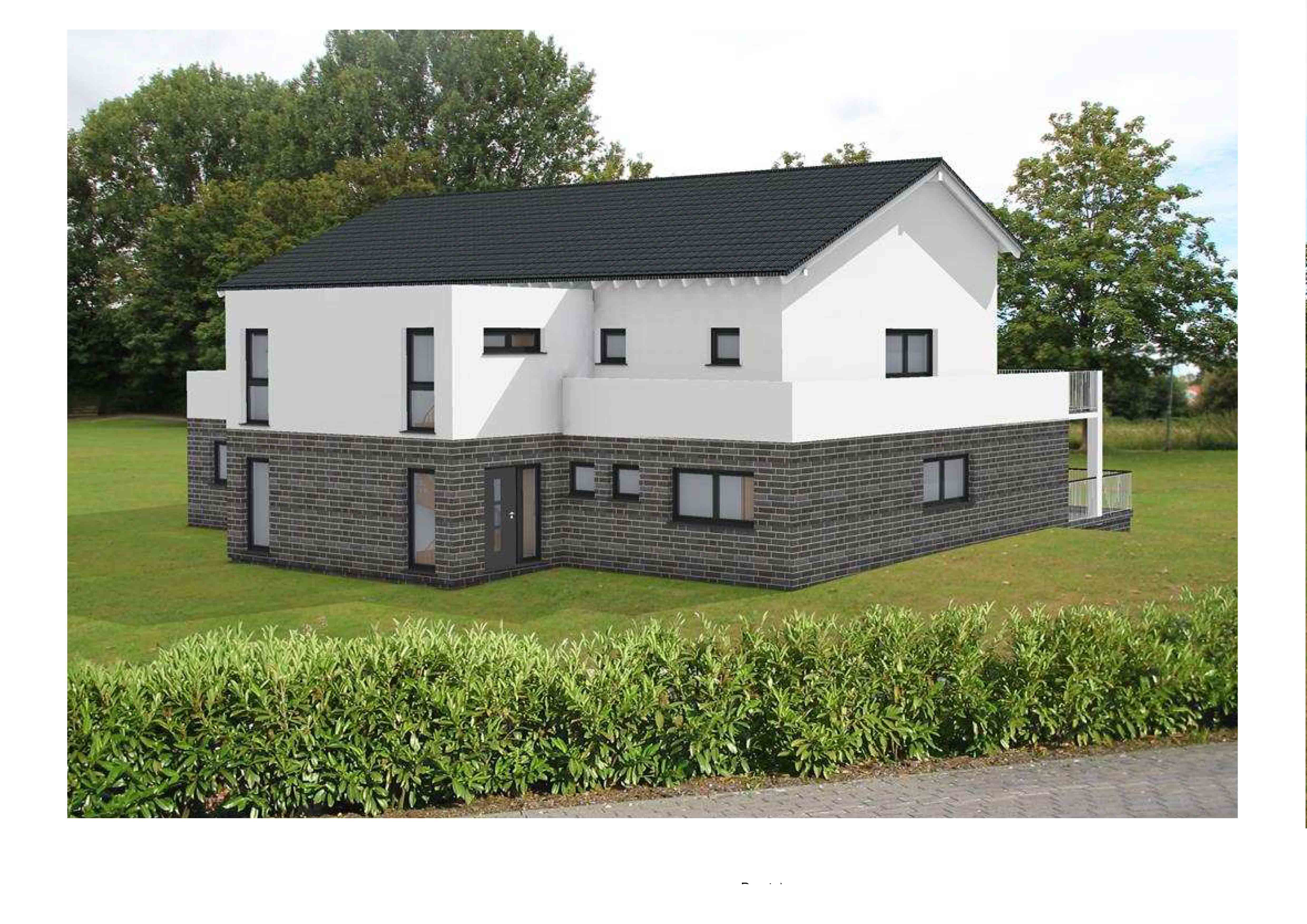

Jetzt steht seit längerem der Gedanke im Raum, dieses mit einem 3-Familienhaus (ca. 300m²) zu bebauen
und anschließend komplett zu vermieten.
Hauskosten wären ca. 550.000 €
Wer immer Dir diese Summe genannt hat - sie stimmt nicht. Gerade im Mehrfamilienhaus-Bau müssen viele Dinge beachtet werden, welche im Einfamilienhaus-Bau keine Rolle spielen. Mit obiger Summe möchte ich schätzen, bekommst Du das Mehrfamilienhaus so gerade eben gem. geltender Energieeinsparverordnung und einfacher Architektur fertig; die Betonung liegt auf gerade eben. Dann hast Du aber weder eine Lüftungsanlage noch Bodenbeläge in den Lebensräumen, noch Farbe an den Wänden; geschweige denn die Zuwegung oder sonstige musst have im Mehrfamilienhaus abgedeckt. Ein Keller ist in diesem Preis ebenfalls nicht enthalten; wichtig, willst Du die Technik nicht wohnungsweise unterbringen.
In der Anlage findest Du ein Beispiel unserer jüngsten Planung mit 644 qm Grundfläche. Die Erstellungskosten als 40+ Effizienzhaus liegen aktuell bei Mio. 1.5 bezugsfertig, Tendenz steigend, da noch die rückwärtige Front verändert wird. Zwar wird dieses Mehrfamilienhaus in NRW gebaut und es ist auch gut doppelt so groß, wie Deine Vorstellung. Nur - verinnerlichend, daß die Baukosten in Bayern wesentlich höher anzusetzen sind, kann es Dir sicher einen ersten Hinweis auf die zu erwartenden Kosten geben. Mehrfamilienhaus in der, von Dir gewünschten Größe fangen in NRW bei TEUR 550 und ohne Nutzkeller an.

Modernes zweistöckiges Haus mit dunkler Klinkerbasis, weißem Obergeschoss, Dach und Garten.
Modernes, zweistöckiges Haus: dunkles Backsteinfundament, weiße Obergeschosse, Balkone, Garten.
