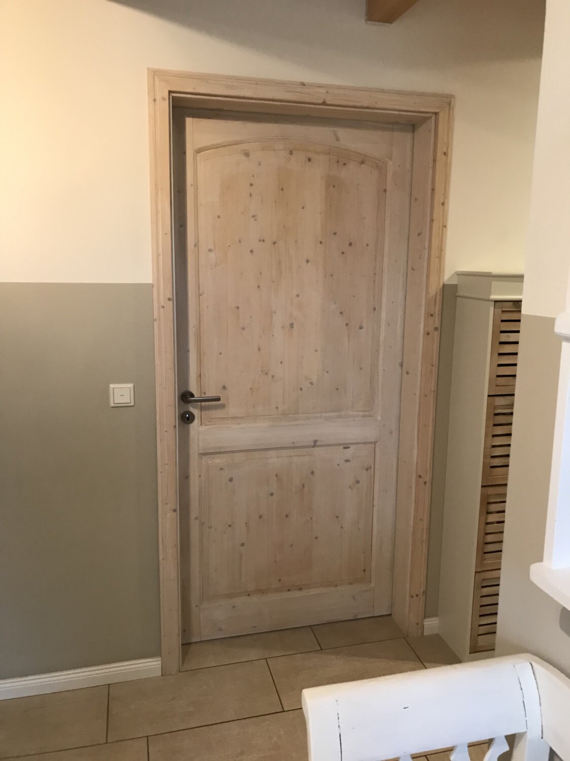

Weiß jemand wie breit eine Tür sein müsste, dass man mit einem Rollstuhl oder so durchkönnte?
blaupuma
blaupuma
Also die 1 breite ?
Hast du mal ein Foto ?
Ich habe jetzt in der 80 qm Wohnung auch 1 Meter breite Türen.
Das wirkt etwas zu groß. In einem größeren Haus könnte es wieder besser aussehen.
Bitte kein Kommentar zum Anstrich,
dass war eine Hauruck Aktion und es waren keine Facharbeiter am Werk ( ich )
