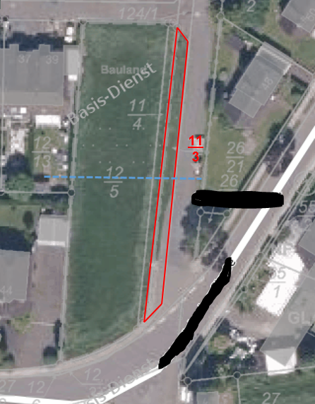

Wir stehen vor dem Kauf des Grundstückes:
12/5, 11/4 sowie 11/3
Die ersten beiden Grundstücke erwerben wir von einer Privatperson und werden anschließend zusammengelegt.
Wir haben nun auch die Möglichkeit die 11/3 von der Gemeinde zu erwerben. Man sieht in der Grafik (rote Eingrenzung), dass sich im unteren Teil ein Bürgersteig + Teil der Straße befindet (gepflastert).
Wie kann ich damit umgehen? darf ich den abreißen? Was für Rechte bzw. Pflichten habe ich ggf?
Vielen Dank vorab
Gruß derinder

Ein Blick ins Grundbuch wirkt da Wunder.
Wenn eine Grunddienstbarkeit drinsteht, wird's kompliziert.

Mach dich da unbedingt schlau - auch, wie es im Hinblick auf Winterdienst ausschaut. Meine Schwiegereltern hatten vor ein paar Jahren das Thema, dass die Stadt einen Teil des Grundstücks abgekauft hat, um dort einen Gehweg zu errichten. Und ganz beiläufig hieß es, dass meine Schwiegereltern den Winterdienst zu leisten hätten. Wurde dann aber nach Beschwerde rausgestrichen.

Vielen Dank für eure Antworten. Ich habe vom Bürgermeister jetzt die Nummer von der zuständigen Dame der Verbandsgemeinde bekommen. Leider ist die erst am Montag wieder da. Ich werde berichten!

Das ist zum Beispiel eins der Probleme: Winterräumdienst, dann gibt es da vielleicht noch Leitungs- und Wegerecht. Wenn die Strasse, Fußweg darauf läuft: Pacht oder Rückbau durch die Viel Glück?

Wenn du es nicht unbedingt brauchst (Abstandsfläche, Grundflächenzahl/Geschossflächenzahl), würde ich tendenziell davon abraten das Grundstück zu erwerben.
