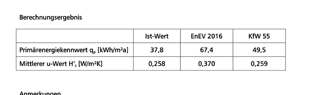

Zaba12
In erster Linie geht es bei der Energieeinsparverordnung um das Thema Gebaudehülle, salopp gesagt wie viel Wärme geht über Fenster, Außenwand, Boden, Decke, etc. nach außen.
Das Haus kann mit noch so viel Technik vollgestopft sein, wenn die Gebäudehülle den u-Wert unterschreitet, hilft dir eine Kontrollierte-Wohnraumlüftung, SWWL, Photovoltaikanlage, Speicher, etc. herzlich wenig. Ziel ist immer erst die Gebäudehülle zu planen. Dann kannst du dir Gedanken um den Primärenergiekennwert machen!
Wo kommt der Aberglaube her das man mit Technik einen schlechten u-Wert ausgleichen kann? Es sind 2 unabhängige Werte die erfüllt sein müssen siehe Bewertung meines Energieberaters min Anhang.
Tabelle mit Primärenergiekennwert q_p und u-Wert H'_t aus Berechnungsergebnis
