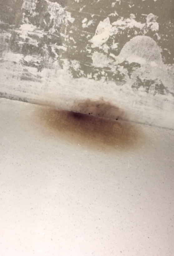

Hallo Zusammen, wir sind kurz davor einen Neubau zu kaufen und haben bei der letzten Besichtigung folgenden Fleck an der Grenze zwischen Wand und Decke gefunden.
Handelt es sich hierbei um schimmel oder könnte dies etwas anderes sein?
Falls es sich um Schimmel handeln sollte, wäre dies ein Grund den Kauf abzubrechen?
Besten Dank und viele Grüße
Stefan

Mach den Test: Mach Dir ne Lösung eins zu fünf Danklorix Wasser. Deine Frau kennt das Zeugs. Sie weiss, wo man es kauft..
Pinsele die Lösung auf die Stelle. Verschwindet diese: Schimmel. An der stelle nicht ungewöhnlich. Da ist es einfach schlecht getrocknet, zu wenig Lüftung gewesen. Wo Danklorix war ist Schimmel tot. Nicht weg, nein,- tot. Das Zeug ist richtig grillig. Haben die Grünen nur noch nicht entdeckt, wäre sonst längst verboten. Karsten

Hallo Stefan,
Sieht für mich nicht zwingend aus wie Schimmel. Wenn z.b. irgendwas rostet unter dem Putz kann das auch Flecken geben. Ist die Wand denn verputzt? Kann das nicht so gut erkennen.
Gruß, Christian
