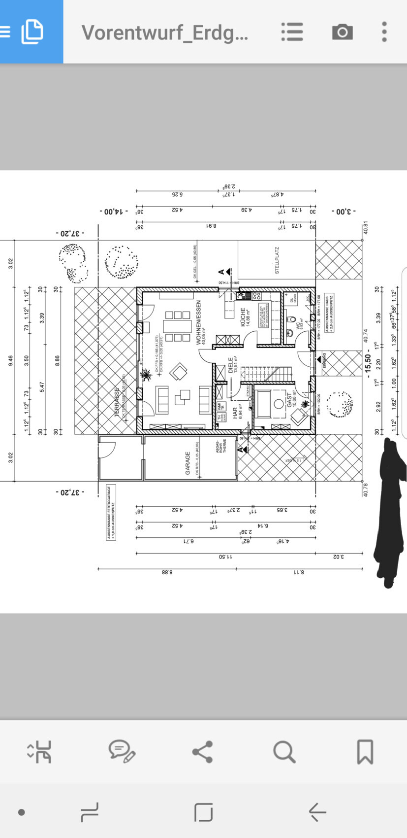

Wir wollen eine gerade verlaufende Wangentreppe. Doch wie lang sollte diese sein, damit sie bequem und angenehm begehbar ist?
Es muss ein Höhenunterschied von 150 cm (= Höhe der Räume im EG) + die Höhe der Deck
2D-Grundriss eines Hauses mit Wohnzimmer, Küche, Bad und Garage im Vorentwurf
enkonstruktion überwunden werden.
Wieviel Grad Neigung empfindet man als angenehm bei Treppen?
Unser Planer hat für die Treppe 330 cm eingeplant.
Was haltet ihr davon?

Es muss ein Höhenunterschied von 250 cm (= Höhe der Räume im EG) + die Höhe der Deckenkonstruktion überwunden werden.
Christian NW
18.8/25.4 würden nur 13.2 cm Deckenkonstruktion erlauben ... ... Mit 16 x 17.5/28 käme man auf 280 cm Geschosshöhe mit Deckenkonstruktion und 420 cm Länge im Grundriss.
Mein Problem ist, dass ich da nicht ganz durchsteige. Was heißen die Zahlen? Dann könne ich auch beim Bauträger gezielter nachfragen ... ?
