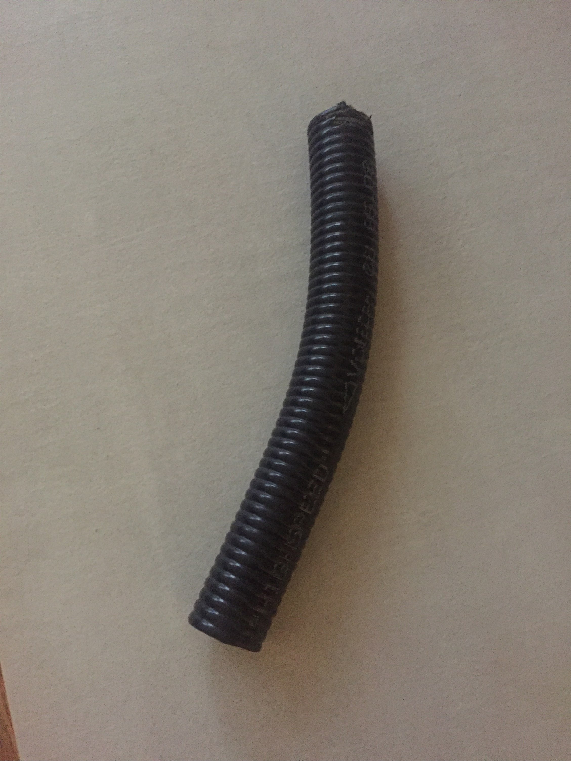

Ich würde theoretisch so ein Rohr nehmen, schräg nach unten durchbohren und das Rohr nach den Kabeln dann möglichst mit brunnenschaum füllen (innen und außen etwas füllen)
Edit Ach so Elektro und dat natürlich getrennt
Schwarzer flexibler Spiralschlauch aus Kunststoff auf hellbraunem Untergrund
G-Star1988
Ok sind die härter als die die ich auch als Leerrohr verlege?
Auf meinem Rohr steht „ highspeed vde“ und ist relativ steif und robust

... als nächstes komme ich bei unserem Hausbau an das Thema Elektrik. Ich will nun 3 Erdkabel nach außen führen und 4 Satelliten- Kabel ins Haus führen.
Ich mutmaße, dass du schon weißt, dass Installationen an Elektroanlagen nach NAV § 13 konzessionierten Elektrofachkräften vorbehalten sind?
Reicht es einfach ein Leerrohr zu nehmen und dieses im Anschluss mit Brunnenschaum aufzuschäumen? Ist das dann wasserdicht oder muss man spezielle Durchführungen benutzen?
jedenfalls nicht bei drückendem Wasser.
