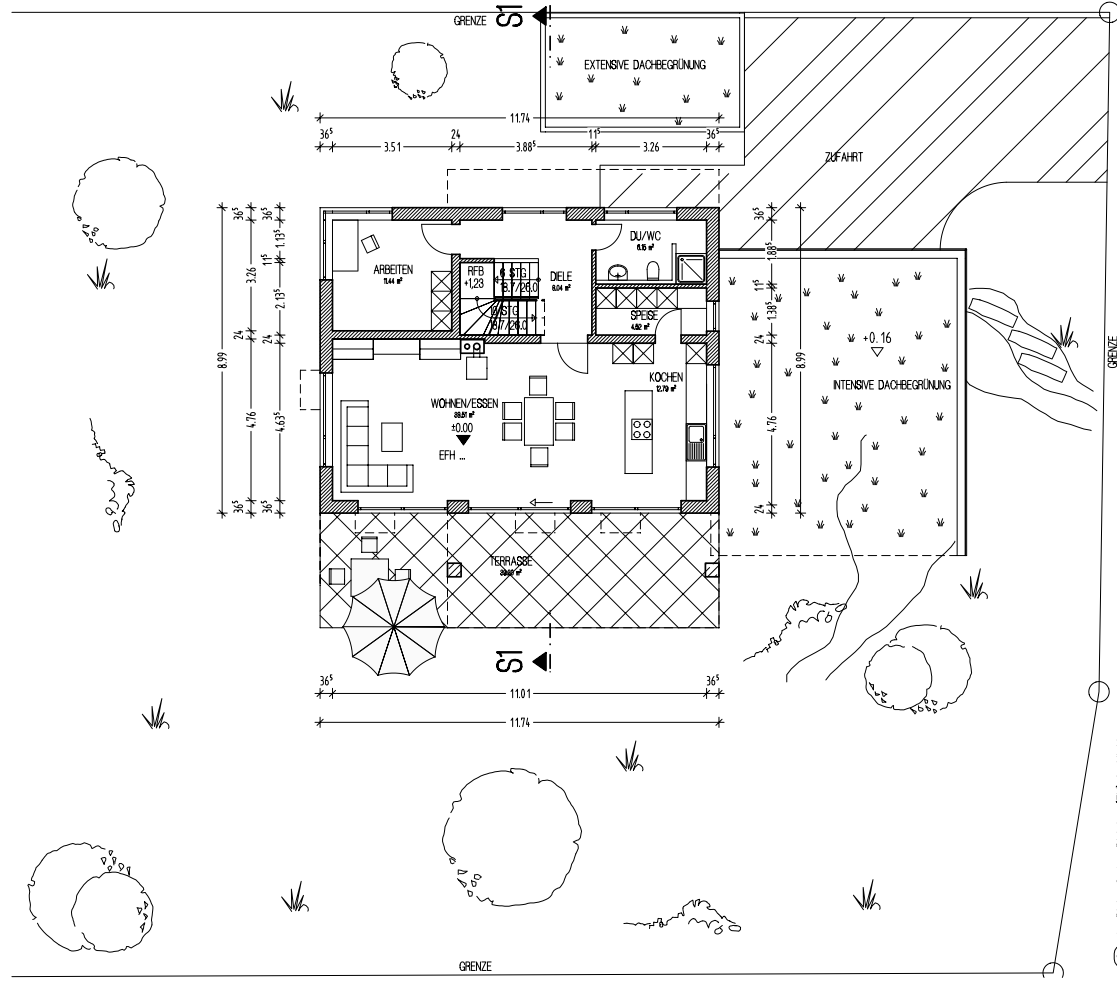

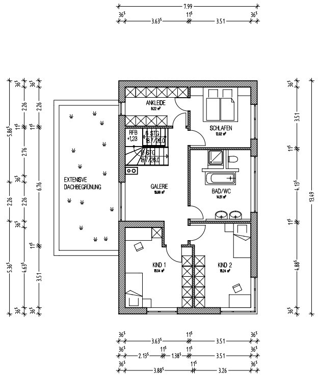

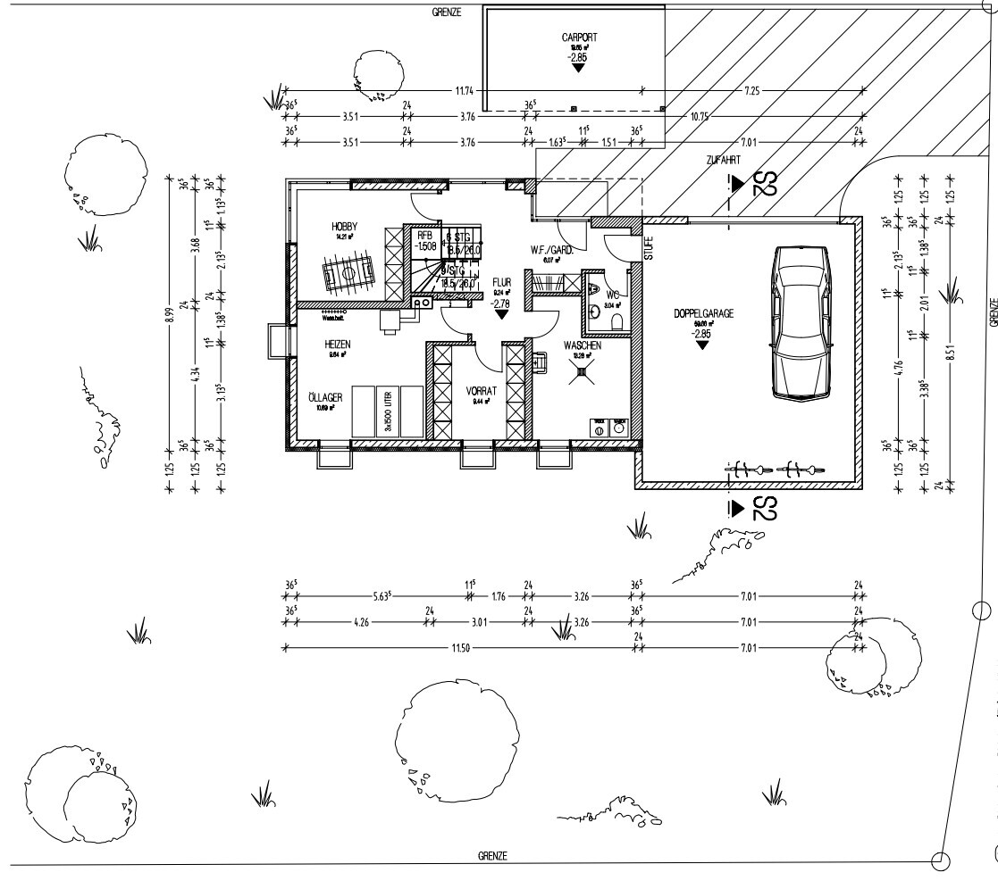

ich wollte hier mal meinen aktuellen Grundriss vorstellen.
zZ noch in der Änderung:
- Küchenbereich (Speiß wird entfallen)
- Eckfenster entfallen
- Carport entfällt
Das Grundstück liegt leicht am Hang, siehe Ansichten.
Bebauungsplan gibt es keinen, da in altem Wohngebiet.
Grundriss eines Hauses mit Doppelgarage, Carport, Hobbyraum, Vorrat, Waschen, Flur, Garten.
