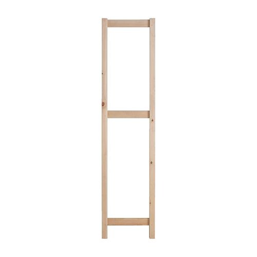

eine kleine spezielle Frage: Ivar-Regalböden gibts in der Breite 42cm. Da geht ja noch
etwas ab durch die Pfosten links und rechts. Kann mir jemand sagen, wie viel Breite ge-
nau nutzbar ist?
Im Internet hab ich die Angaben nicht gefunden und das nächste Ikea wäre zum nach-
messen doch recht weit weg. Und es kommt grade auf Zentimeter an
Danke!

Ich kann heute Abend mal nachmessen - nach:
Naturfarbener hölzerner Leiter- bzw. Regalrahmen mit zwei Pfosten und drei Querleisten.
IVAR
Seitenteil, Kiefer
würde ich aber sagen, dass von der Breite des Bodens ca. 2*2 cm abgehen (Pfostenstärke 4 cm, jeder Pfosten kann beidseitig mit Böden bestückt werden).
Grüße,
IKEA-Freund
I
IKEA-Freund
ich habe nachgemessen - das Innenmaß zwischen den beiden Seitenteilen ist 39,5 cm. Allerdings handelt es sich um die alten Ivar-Ausführungen mit Metallschienen statt der heute verwendeten grauen Plasteschiene. Der "42er"-Boden ist tatsächlich 42,5 cm breit.
Wenn Du die Angaben für ein "neues" Ivar brauchst, müsste jemand mit einem ebensolchen mal nachmessen, ob es da Unterschiede gibt.
Grüße,
IKEA-Freund
