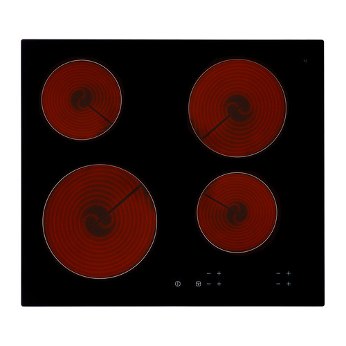

im Umzugsgewusel ist mir möglicherweise die Montageanleitung für das 4 Platten Ceranfeld Barmhärtig verlorgen gegangen. Allerdings werde ich stutzig, da Ikea auf der Homepage auch keine Montageanleitung anbietet?
Wie wird das Feld mechanisch montiert? Ich finde keine Klemmen, wie ich es sonst von Ceranfeldern kenne. Wird es nur reingehangen, in den Ausschnitt? Gibt es eine Schablone zum Sägen?

Hi,
das Ding sollte einen Rahmen haben mit Nasen. Das Kochfeld selber hat dann Schnallen die dort eingeklickt werden. Der Rahmen gibt dir also die Ausschnittmaße schon vor. Dazu brauchst du keine Montageanleitung. Hast du diesen Rahmen nicht, einfach Kochfeld verkehrtrum auf die Arbeitsplatte legen und anzeichnen, dann ringsum einen Zentimeter kleiner ausschneiden. Dichtband aus dem Baumarkt direkt an die Kante kleben und Kochfeld einsetzen, es tut auch Silikon, allerdings kann es dann ein Problem geben wenn du das Kochfeld mal wieder raus nehmen willst oder musst.
