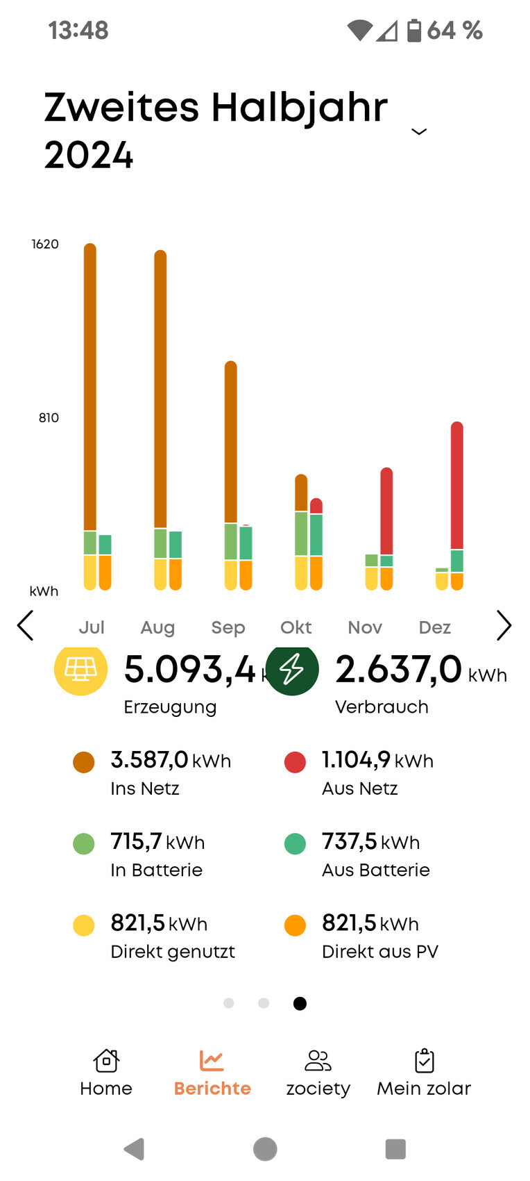

Unser Verbrauch ist auch ca 5000 kWh,
mit Photovoltaik 13 kwp und Speicher 10 kWh bleibt ein Netzbezug von ca 1500 kWh im Jahr,
den noch auf Zähler aufzuteilen lohnt sich nicht.
Energiestatistik-App: Balkendiagramm Jul–Dez 2024 mit Erzeugung, Verbrauch, Netz, Batterie und PV.

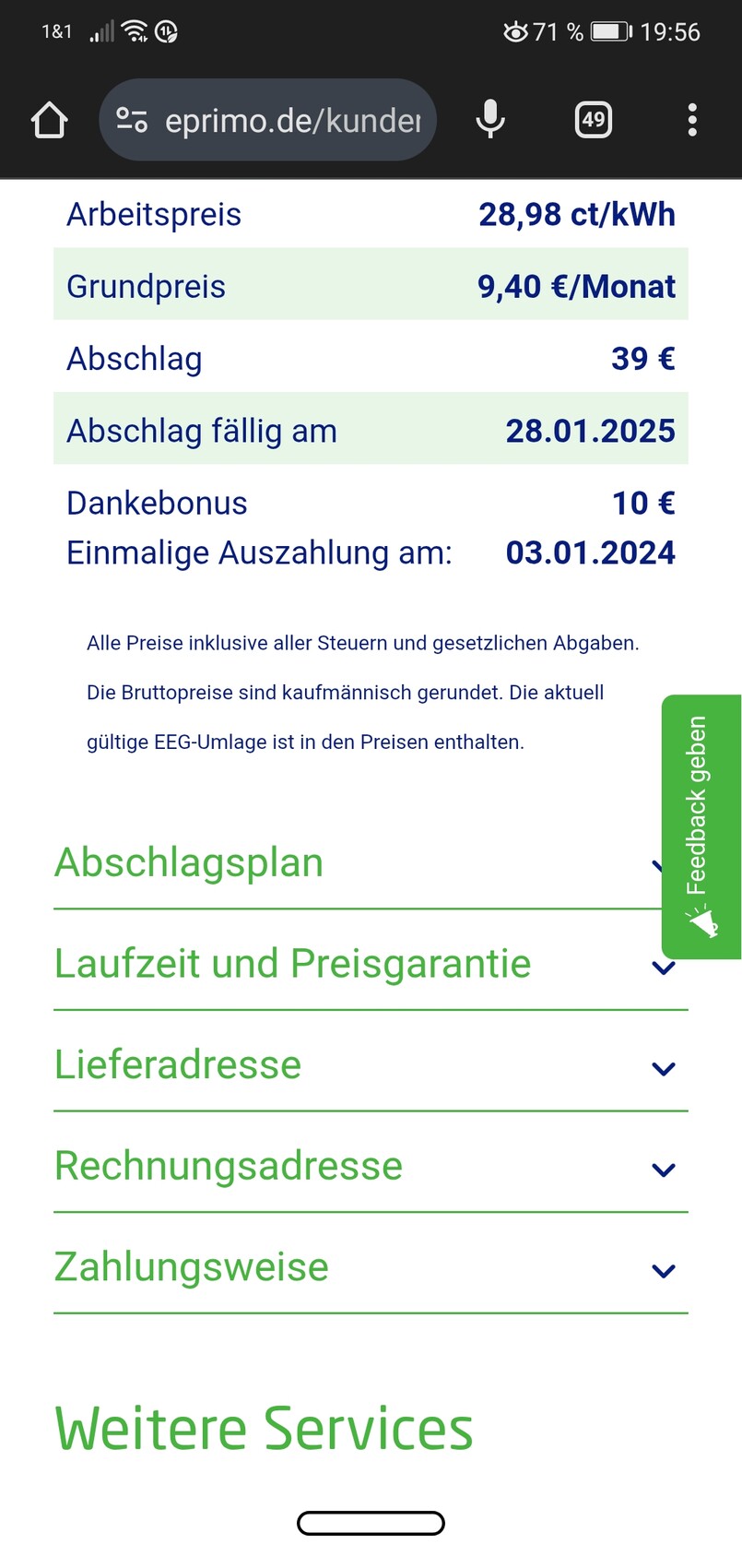

Also 2 Zähler lohnen eher selten.....
Ausbau kostet ja auch.
Wir haben leider 2 Zähler drin.
Und nur weil die Grundgebühr so gering ist lohnt der noch (wärmepumpe Zähler)
Für normalen Strom zahlen wir knapp 29cent bei 10€ Grundgebühr.
Verbrauch 1250kwh Haushalt teilweise gesenkt durch Balkonkraftwerk 2024.
Da geht kaum noch was zu senken in einen Haus.
Wärmepumpe Luft Luft und Brauchwasser-Wärmepumpe 1450kwh 2024
Im Sommer läuft fast nur die Brauchwasser-Wärmepumpe und im Winter läuft die Luft Luft wärmepumpe ca 8h Tag wegen Luftfeuchtigkeit.
Rest kommt vom Kamin und fertig
Preisdetails: monatlicher Grundpreis, Arbeitspreis, Garantie und Abschlag.
Strompreis-Übersicht: Arbeitspreis 28,98 ct/kWh, Grundpreis 9,40 €/Monat, Abschlag 39 €.
