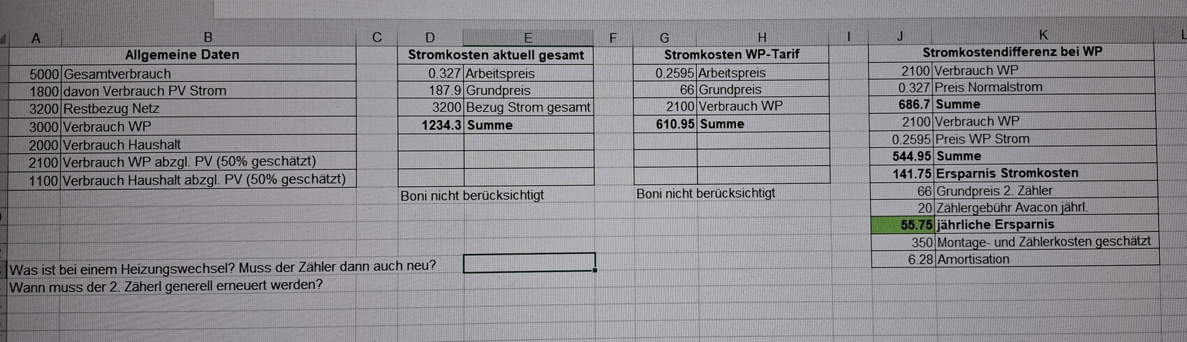

Moin, ich beschäftige mich gerade mit der Frage eines zweiten Zählers für unsere Wärmepumpe. Zu uns: Haus 5 Jahre alt KfW "42", 150 Quadratmeter, Photovoltaikanlage, Luft-Wasser-Wärmepumpe.
Anbei meine aufgestellte Rechnung. Kann das wirklich stimmen? Was gibt es sonst zu beachten?
Excel-Tabelle mit Energieverbrauch (Gesamt, PV, WP, Haushalt); Kosten und jährliche Ersparnis.

Das gilt nur solange die Preisdifferenz zwischen Wärmepumpe-Tarif und Normaltarif bei der aktuellen Differenz bleibt.
Die Wärmepumpe läuft in erster Linie dann wenn wenig Sonne scheint. Für deinen Versorger sind das tendenziell eher die Stunden in denen er den Strom teurer beschaffen muss als in den Sonnenstunden. Die Differenz in der Beschaffung wird mit Zubau von Photovoltaik noch extremer.
Mich würde es also nicht wundern, wenn die Differenz zwischen deinen beiden Tarifen in Zukunft kleiner wird. Im schlechtesten Fall kehrt sie sich sogar um...

Dass Du einen sehr teuren Tarif für den Haushaltsstrom hast. "Schlechte" Lage in D? Denn ansonsten die üblichen Preise deutlich niedriger. Meine Ex hat gerade für unter 25 Cent abgeschlossen.

Ich habe bisher immer Stromverträge mit einem Bonus abgeschlossen. Der Bonus sorgt natürlich auch für einen höheren Betrag was die Kilowattstunde angeht. Der Bonus zu diesem Vertrag beträgt 250 €. Ich werde aber meinen nächsten Vertrag auch Boni wählen.

Dann musst Du aber auch mit Bonus rechnen, um korrekt zu vergleichen.
Bonus auch beim Wärmepumpe-Strom? Ohne bist Du da schon bei 29,1 Cent, wenn ich die Grundgebühr einrechne.
