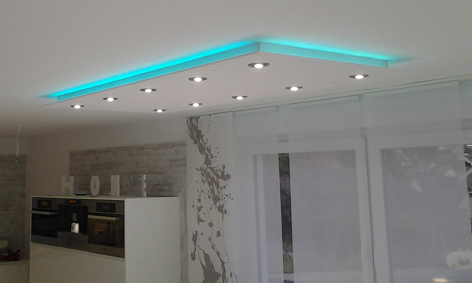

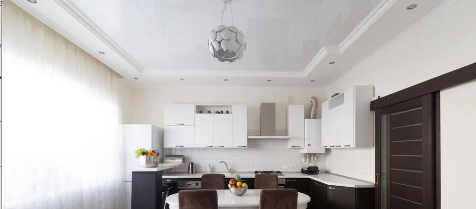

Man muss eine Decke nicht zwingend komplett abhängen, auch partiell kann sehr schön aussehen. Etwa vom bestehenden Deckenauslass einen großen farblich abgesetzten Kasten (ggf. mehrere qm groß) mit Spots versehen. Nennt sich auch manchmal "Deckensegel". Oder schmale Licht-Leisten mit Stripes an den Kanten entlang plus einige Spots dazu.
Kann beides echt toll gemacht werden und nimmt dem Raum weniger an Höhe als die komplett abgehängte Decke.
