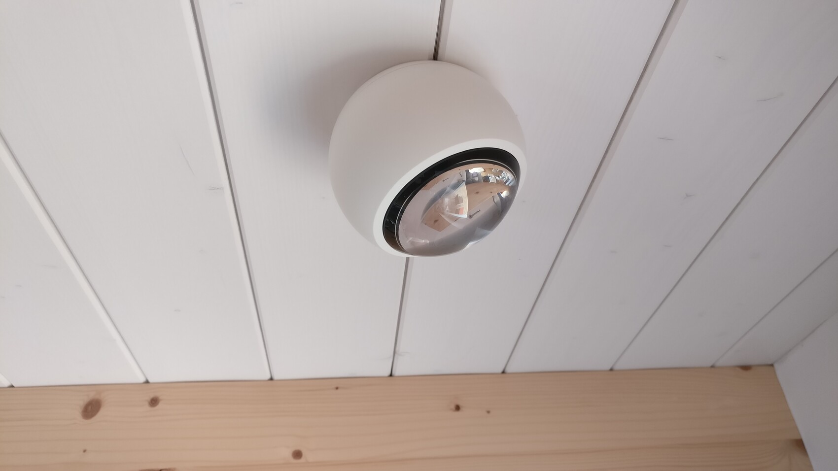

Es gibt auch Lampen, die gleiches erreichen wie Einbauspots, aber im Wohnbereich meiner Meinung nach schöner sind. Dann braucht man auch die Decke nicht abhängen.
Z. B. :
Weiße Dome-Überwachungskamera an Holzpaneel-Wand im Innenraum.
Sind in alle Richtungen drehbar und erreichen damit unterschiedliche "Winkel"
