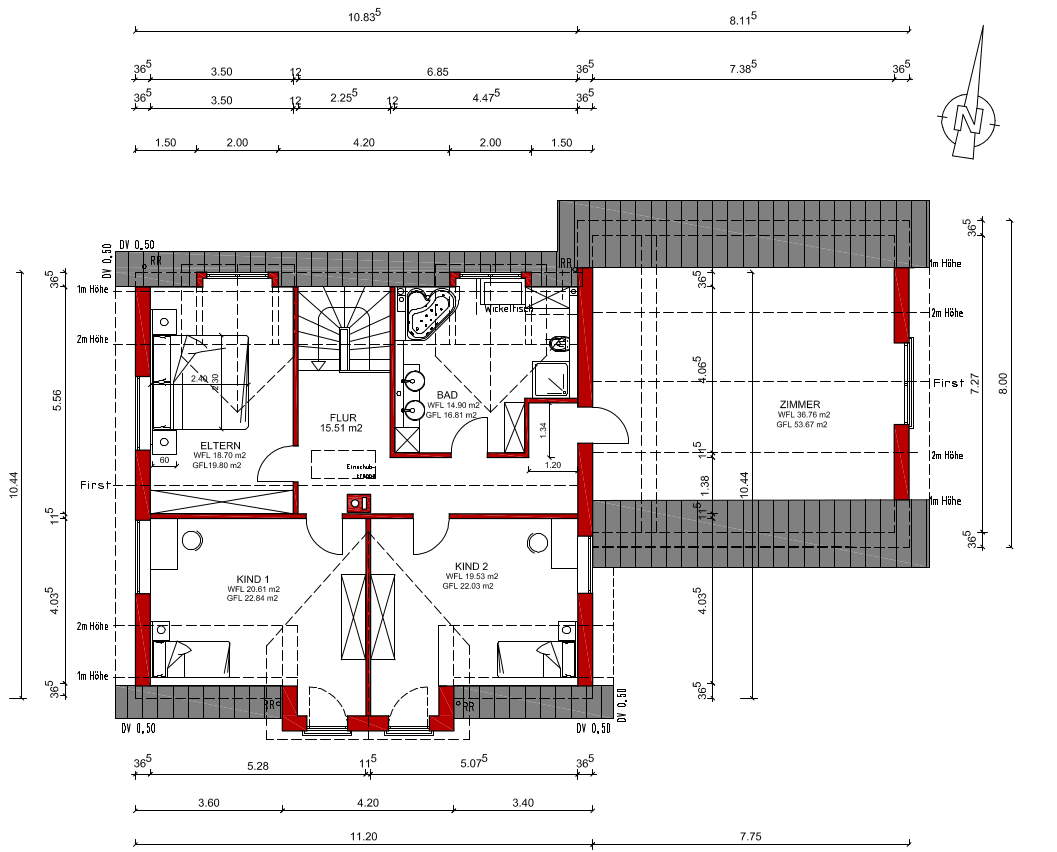

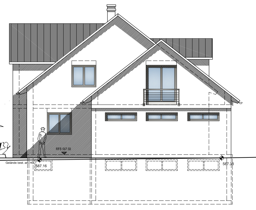

Hallo.
Wir sind uns momentan unklar, ob in dem Raum über der Garage das Licht reicht (im Plan oben rechts). Momentan ist nur ein Giebelfenster im Osten (größenmäßig ca 2 Türen) eingeplant.
Der Raum ist 7 Meter lang.
2D-Grundriss eines Hauses mit Flur, Bad, Schlafzimmern und Treppen
Außenansicht eines Hauses mit Satteldach, Fenstern und Garage im Architekturplan
Grundsätzlich schwebt uns eigentlich auch vor, den Raum evtl. zweizuteilen. An der Giebelseite ein größeres Zimmer und davor ein kleines Durchgangszimmer, zB mit einem Gästebett.
Wie beurteilt Ihr die Lichtsituation?
Was für Möglichkeiten hätte man? Dachflächenfenster?
Danke schonmal für Eure Anregungen.

Was ist der Zweck des Raums? Mehr Licht geht immer... ein, zwei Dachfenster gen Norden (kein Sonnenschutz notwendig) geht immer...

Zweck des Raums an der Giebelseite: Hobbyraum, evtl. 3. Kinderzimmer.
Durchgangsraum: Gästezimmer.
Legurit
Ich würde dann wirklich noch über 3 große Dachfenster Richtung Norden nachdenken - besonders wenn ihr da noch Wände oder ähnliches einziehen wollt.

auch wenn ich das Haus für deine Bedürfnisse immer noch etwas "überdimensioniert" finde, würde ich in jedem Fall Dachflächenfenster einbauen. Du kannst so den Raum teilen, ohne einen Deunkelraum zu schaffen, und ein 3. Kind würde sich sicherlich auch über ein wenig Ausblick in den Garten/auf die Einfahrt freuen. Ich würde machen und nicht drüber nachdenken, ob das große Doppelfenster reicht :)
Euch viel Erfolg beim bauen! Das Haus gefällt mir sonst :)
