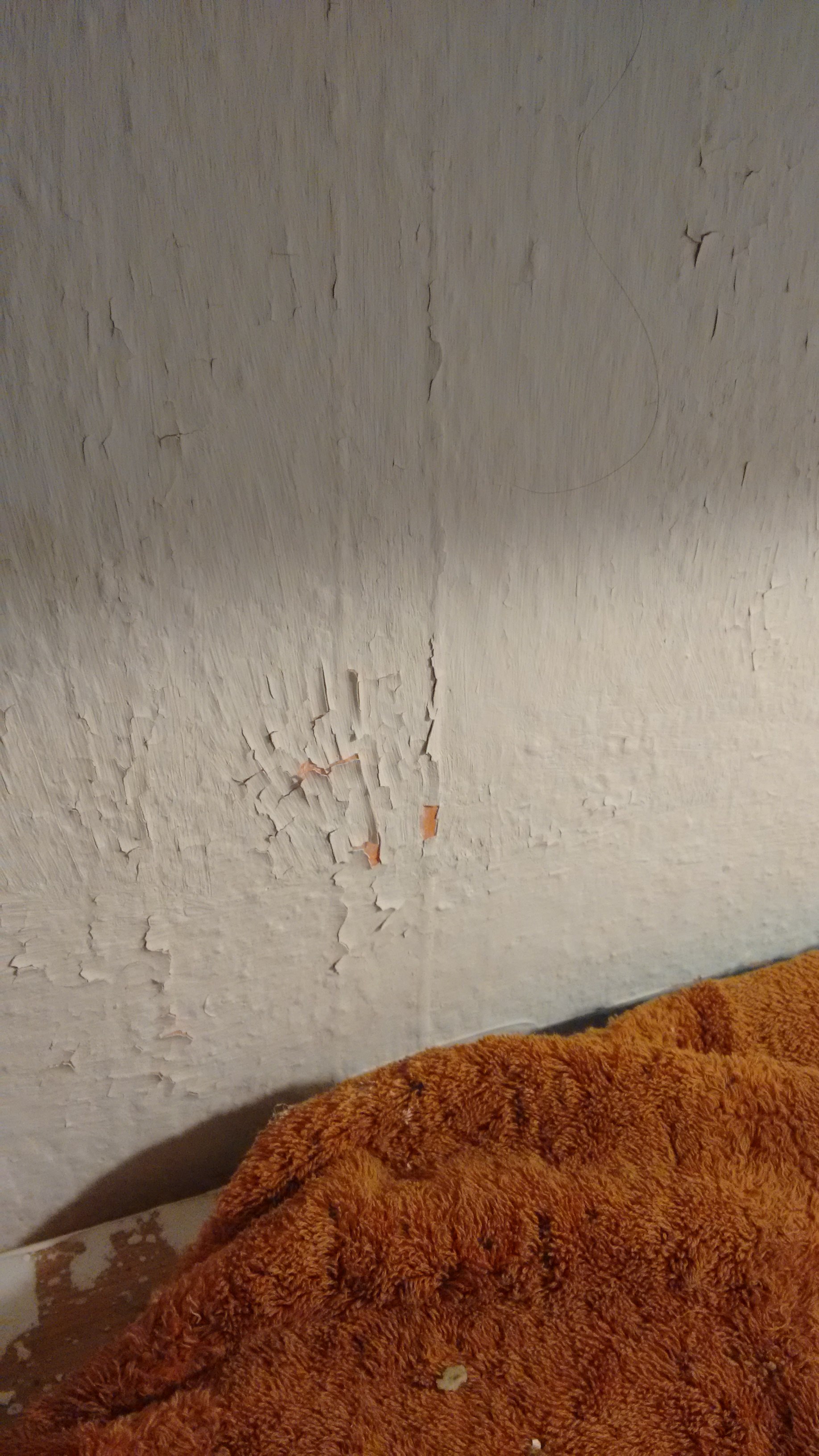

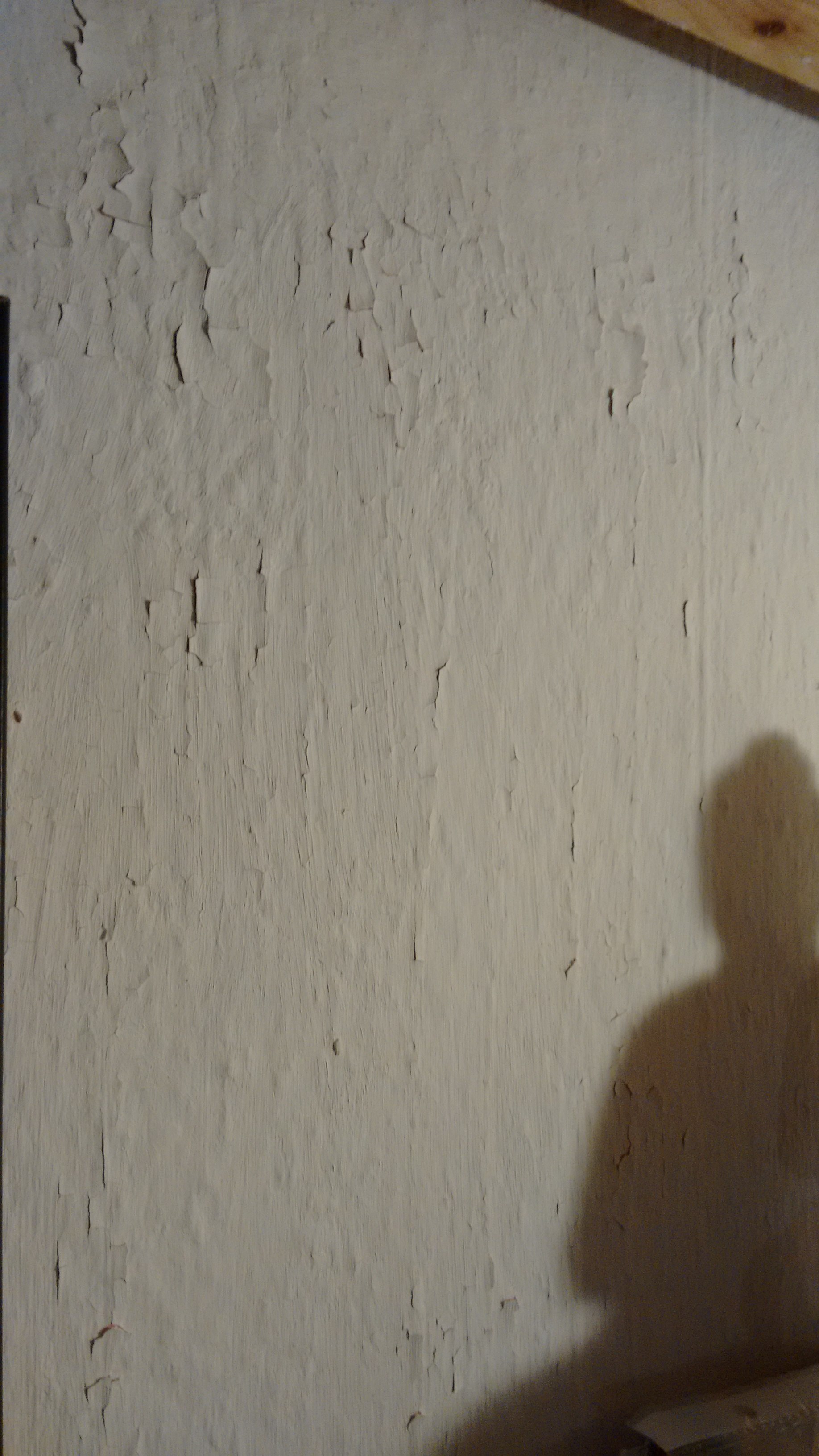

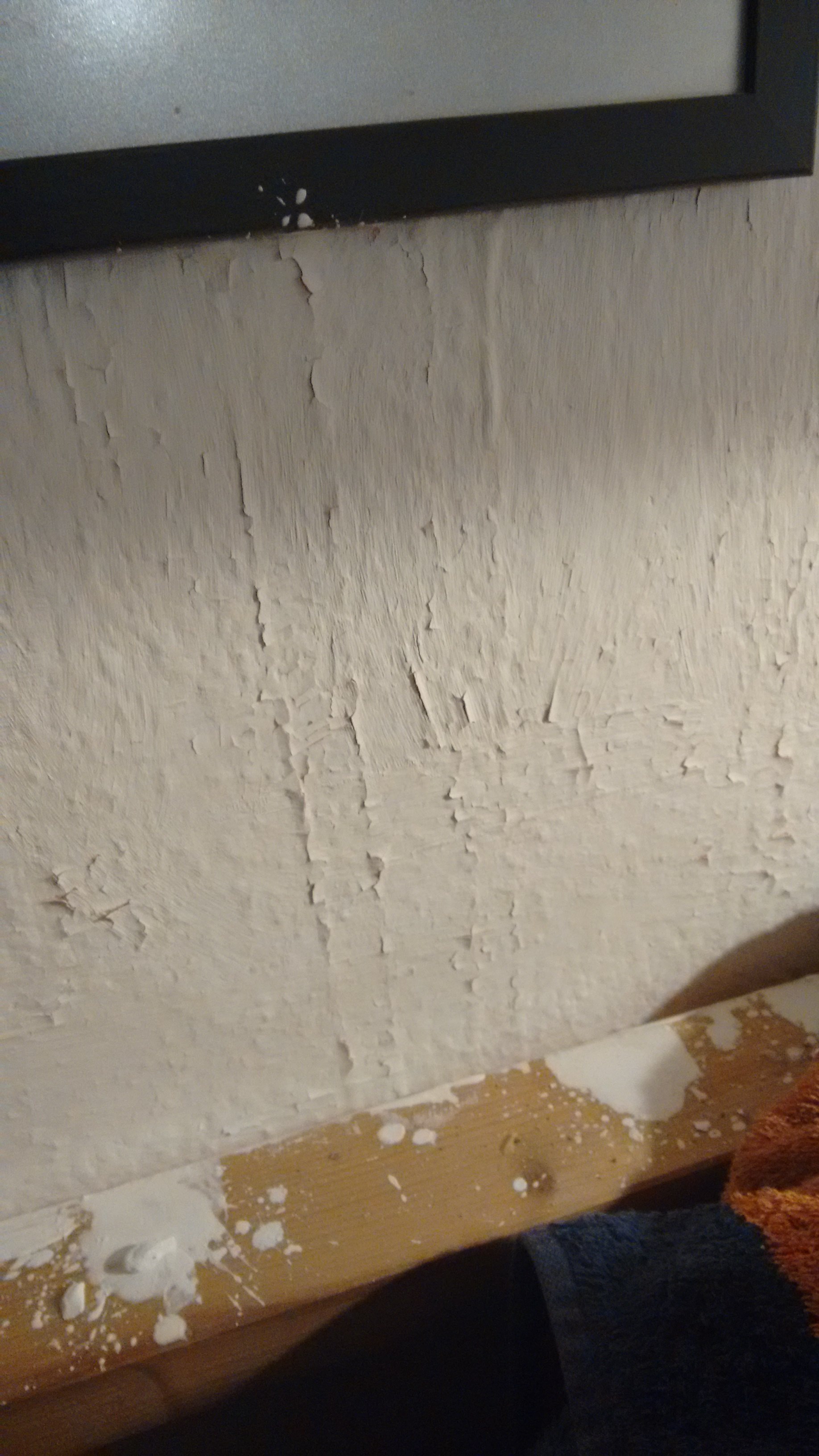

Meine Wand sieht aus wie auf den Bildern zu sehen. Welche Schritte sind notwendig, um sie einheitlich weiß zu bekommen ohne daß sie abblättert?
Wand mit abgeblättertem Putz und Feuchtigkeitsschaden, oranges Handtuch am Boden.
Wand mit abgeblättertem Putz und Schatten einer Person im Innenraum
Wand mit abblätterndem Putz, Holzleiste am unteren Rand, unregelmäßige Oberflächenstruktur
Das alte musst Du abbekommen. Dann schauen, was der Untergrund ist. Eventuell lohnt es sich, alles zu entfernen und neu zu Verputzen bzw neu zu tapezieren. Wenn das nicht machbar ist, weil Du keine Muße dazu hast, dann Schabe vom Untergrund etwas ab und geh damit zum Malerfachgeschäft ( kein Baumarkt!)
Die beraten Dich hinsichtlich einer passenden Grundierung.
Neige
Neige
Also ich wäre für ab. ;) Tapeten runter, neu Tapezieren und streichen. Da scheint mir auch schon eine Menge an Farbe drauf zu sein.
