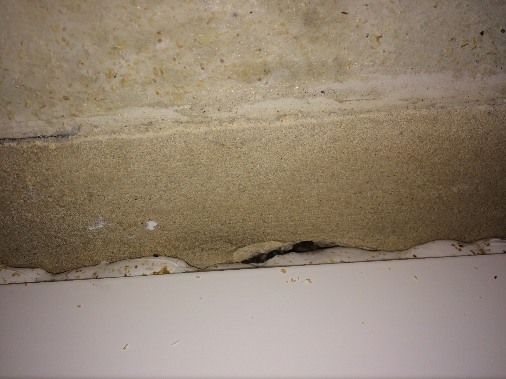

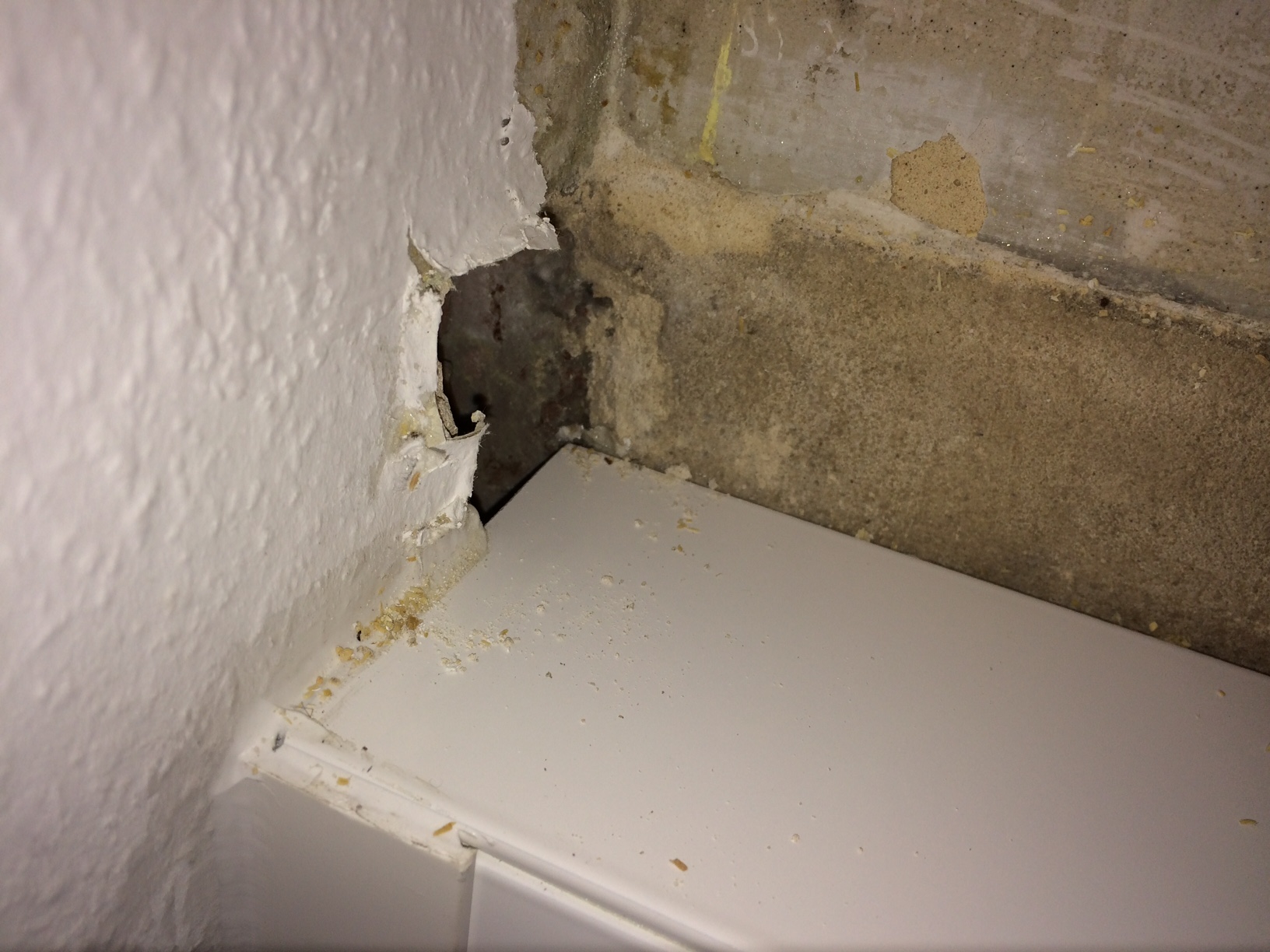

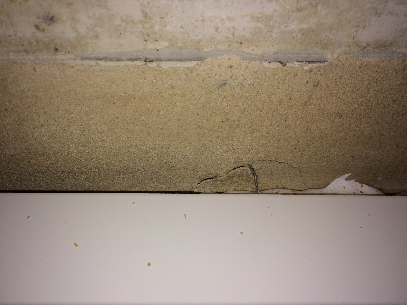

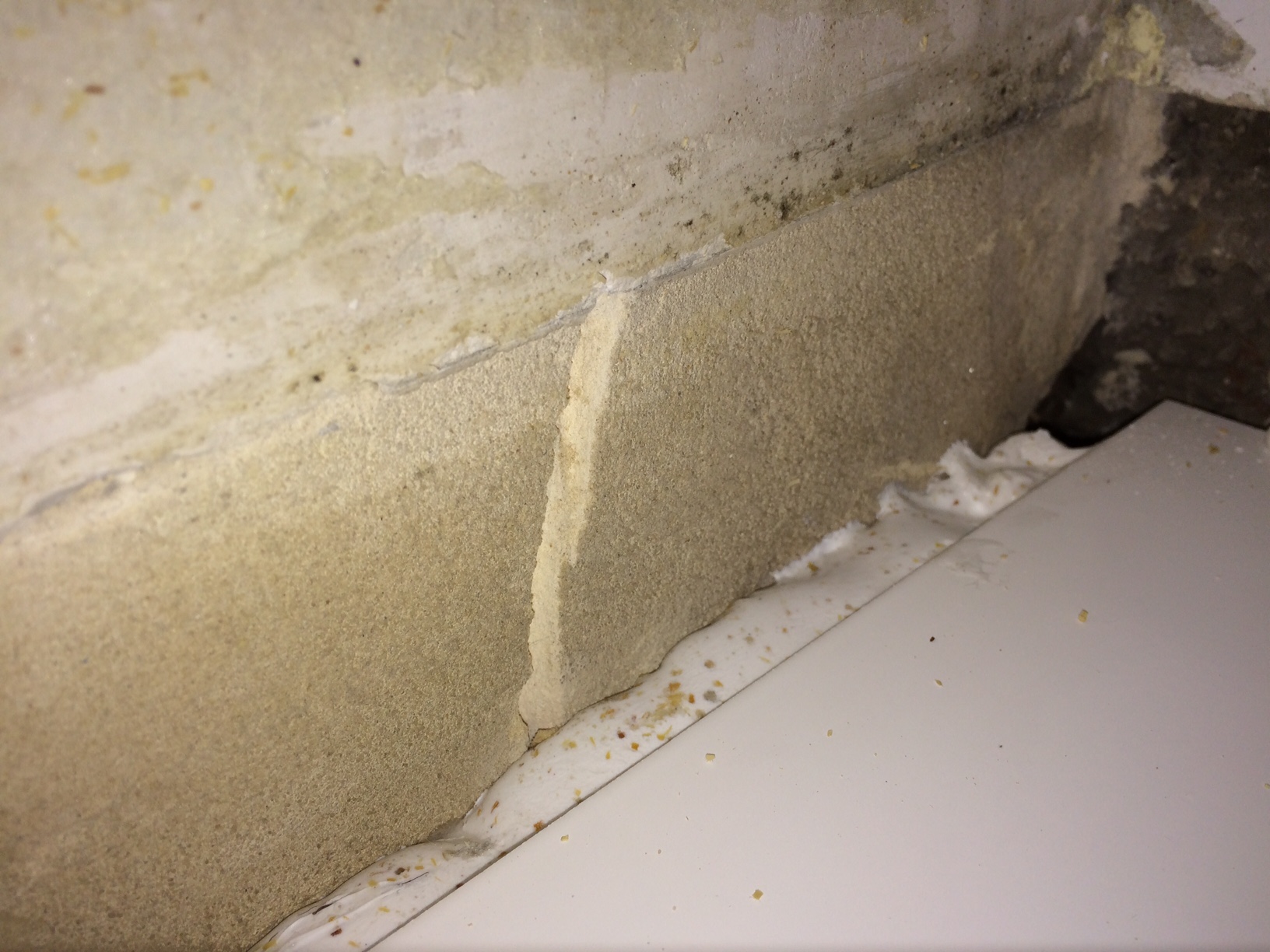

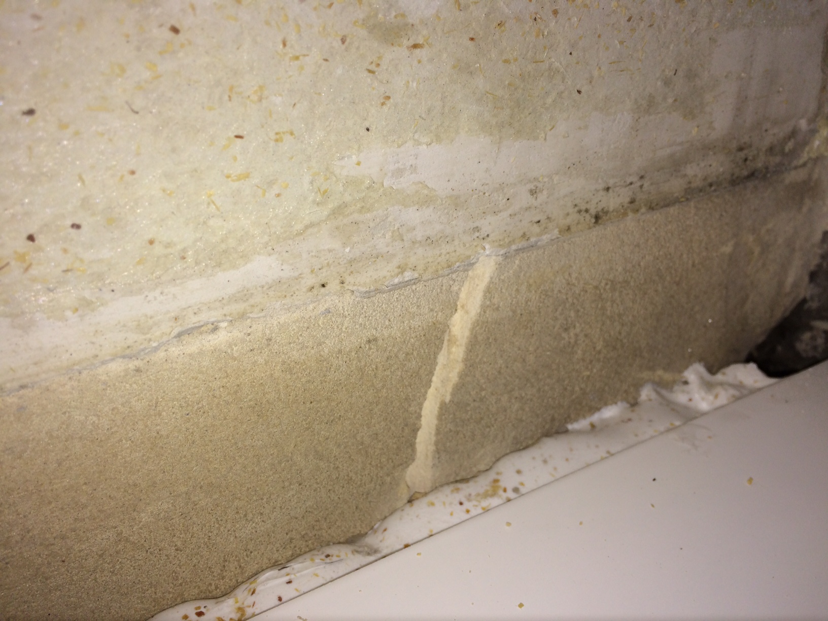

KaiTen
Nein. War vielleicht unglücklich beschrieben. Der Rahmen ist quasi nach vorne an der einen Seite am Mauerwerk dran, an der anderen Seite wurde er 2-3 cm zurückgesetzt, wodurch ein Spalt oben entstanden ist, da die Abdeckleiste nicht weit genug nach hinten geht.
KaiTen
Hier die Bilder dazu. Ansicht : Innen, Leiste von oben. Man sieht, dass von links nach rechts der Spalt immer größer wird. Man könnte quasi mit einer Nadel zum äußeren Silikon durchpieksen, Abstand ca. 2 cm.

Sorry, ich kann mir das immer noch nicht vorstellen. Kannst du vielleicht mal ein (paar) Bild(er) einstellen?
