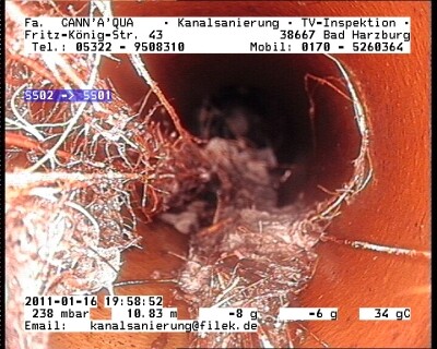

Naja die Wurzeln können schon in die Steckverbindungen reinwurzeln (machen die auch) und dann das Rohr verstopfen.
sieht dann so aus:
Kameraaufzeichnung eines Innenrohrs im Kanal mit Wurzelbefall bei TV-Inspektion.

Sieht aber irgendwie nach einem Gussrohr aus...?
Und wenn das passiert - na und? Machst das wieder frei. Wenn das so oft passieren würde, hätte man das Problem ja flächendeckend, oder?
