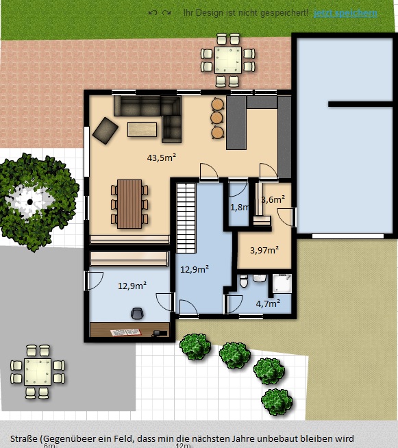

Hallo!
Wir sind mal wieder einen Schritt weiter gekommen und haben unseren ersten Grundriss soweit vorliegen.
Wir bauen auf einem 530m² Grundstück mit Norausrichtung.
Auf der anderen Straßenseite befindet sich ein Feld, welches zumindest in den nächsten Jahren unbebaut bleibt und eine nette Aussicht ermöglicht.
Kein Keller und Firstrichtung ist rechtwinklig zur Straße...
Linke Nachbarn rücken mit Garage auf Grundstücksgrenze und bauen 3m an die Straßenseite heran
OG spielt erstmal noch keine Rolle!
Was sind eure Meinungen?

Nur EG und OG zusammen zu betrachten macht einigermaßen Sinn.
Vorab schon mal : wozu diese nutzlosen 1,80 qm; warum diverse Durchgänge durch verschiedene Räume nach draußen; das Bad wird bei 4,70 qm so wohl nicht möbliert werden können; was ist das für ein gefangener kleiner Raum über dem Bad !?
Die Garage wird für eine Doppelgarage zu schmal sein...
Am Besten Grundrisse, EG und OG !, mit Maßen einstellen, so bringt das nichts.

der kleine Raum über dem Bad wird der Technikraum, da wir ja ohne Keller bauen. Die Speisekammer könnte man natürlich auch in den Raum rechts daneben einfach aufnehmen. Garage soll keine Doppelgarage werden.
Finde jetzt gar nicht, dass man durch diverse Räume muss um nach draußen zu kommen ?!? Da ist ein Flur von dem man nach draußen kommt.... wie bei jedem anderen Haus doch auch.
Also, ohne Maße, OG-Plan, Nordpfeil und komplettem Lageplan bringt das wenig.
Wenn ich aber mal davon ausgehe, dass bei 1,8 qm Vorratsraum von der Küche aus, dieser Raum nur Sinn macht, wenn er ca. 100 cm breit ist, dann ist der Raum 1,8 m lang. Wenn ich das dann ins Verhältnis zur Treppenlänge setze ... dann kann das keine gescheite Treppe sein. Also alles von vorne bitte.
