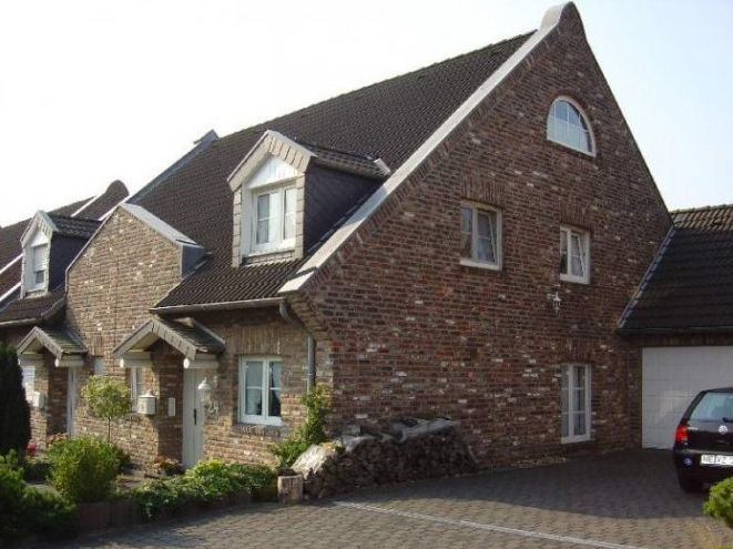

Unser aktueller Plan sieht eine innenliegende Dachentwässerung vor. Die Entwässerung liegt hinter einer umlaufenden Atticka. Unser künftiger Dachdecker rät strickt davon ab, da man im Falle von Schäden an der Dachrinne die Feuchtigkeit im Haus hat.
Das ist eine schöne Dachform, mit welcher sich architektonische gute Akzente setzen lassen.
Der Dachdecker ist verpflichtet - macht er seinen Job richtig - Dich auf eventuelle Möglichkeiten von Schäden hinzuweisen. Andererseits können überall dort, wo Wasser im Spiel ist, Schäden auftreten. Wenn die Lage der Dachrinne entsprechend der Vorschriften abgedichtet wird, sollten hier keinerlei Probleme zu erwarten sein. Du hast sogar weniger mit Laub und damit reinigen der Dachrinne zu schaffen.
Wenn Dich der Dachdecker allerdings "strubbelig" gemacht hat und Dein Mut sinkt, die Idee Deines Planers umzusetzen, geht es auch wie auf angehängtem Bild. Dabei ist die Brandwand weiterhin hochgezogen, die Rinne trotzdem konventionell vorgehängt ;)
Grüße, Bauexperte
