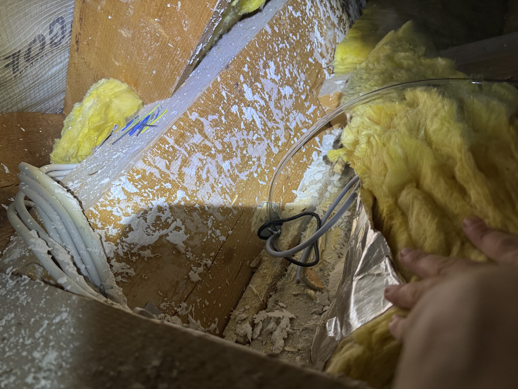

in unserem Haus wurde eine Multisplit-Klimaanlage im Dachgeschoss (BJ 1993) eingebaut. Die arbeiten wurden auch sehr sauber erledigt, Leitungen über Dachboden geführt, Funktion 1A.
Eine Sache beschäftigt mich nur die ganze Zeit leicht.
Und zwar hat der Handwerker die Durchbrüche durch Gipskarton von unten gebohrt.
Im Wohnzimmer ist er dabei auf einen tragenden Balken gestoßen, wo er nun von unten einen Durchbruch seitlich reingebohrt hat. Vom Dachboden hat er dann vom Rand noch seitlich in den Durchbruch von unten gebohrt, so dass quasi ein 90° Kanal durch den Balken, bzw. am Rand des Balkeninneren verläuft.
Der Balken:
Breite: 155mm
Höhe: 330mm
Länge: 5.800mm
Der Durchbruch hat einen Durchmesser von 75mm.
Mein Bauchgefühl sagt es ist soweit unbedenklich, da die Stelle ja nur 75mm breit ist bzw. tief in den Balken rein geht, Höhe in den Balken von unten rein grob 110mm.

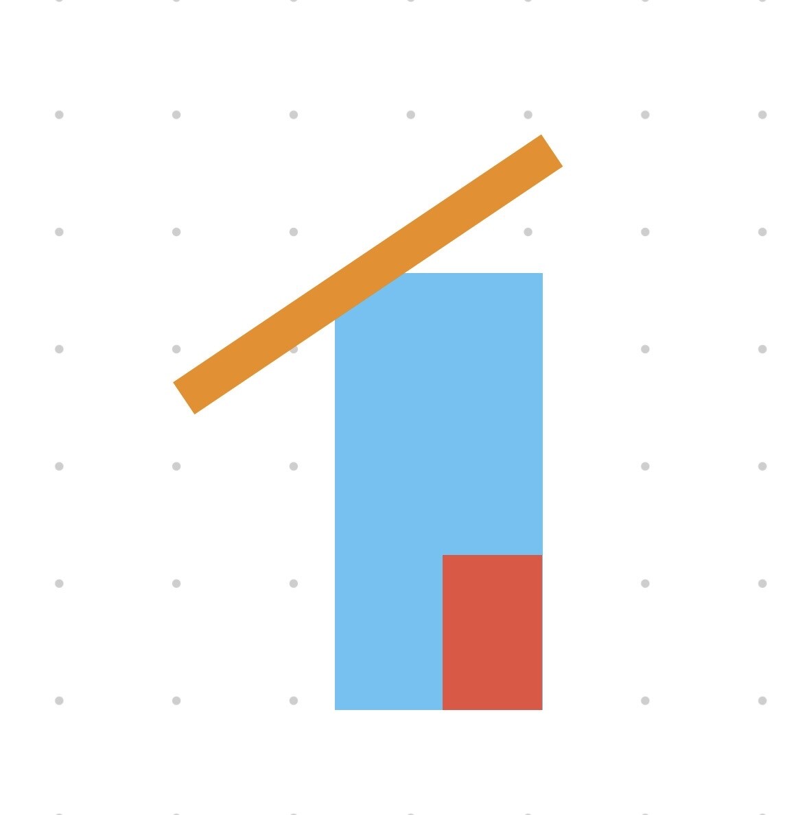

Anbei erhaltet Ihr mal ein Foto und einen groben Schnitt durch die Stelle. Das Foto war von dem Tag, bevor die Klimaleitungen dadurch kamen. Ist ein Kaltboden oben.
Wie seht Ihr das? Meine Einschätzung ist, da ja nicht komplett die komplette Breite durch den Balken gebohrt wurde und ja quasi vom Schnitt noch die Komplette Hälfte von der Breite intakt ist, sowie die darüberliegenden Balken (im Schnitt angedeutet) ja quasi auf die Hälfte des Balkens drücken, die voll intakt ist, ist das OK?
(Blau = tragender Balken, rot = Bereich der Bohrung, braun = Balken schräg darüber)
Wie gesagt, einmal über komplette Breite, also die 155mm durch, wäre sicher anderes Thema?
Seit den letzten 2 Wochen seit Montage ist auch nichts passiert, keine Risse im Gipskarton darunter etc.
Wichtig ist auch noch, dass diese Stelle ziemlich zu Beginn des Balkens ist (ca. 300mm vom Beginn entfernt), also nicht in Spannfeld-Mitte.
Was denkt Ihr?
Edit: Also der Durchbruch sitzt genau am Rand des Balkens, wie im Schnitt angedeutet. Geht 75mm in die Breite von 155mm rein. Also rund 80mm von der Breite sind noch komplett. Also Schausteller direkt am Balkenrand ist quasi 110mm hoch, 75mm breit, 75mm tief. Das ganze spielt sich ca. 300mm entfernt vom Auflager ab (bzw. Winkelbefestigung an anderem Balken).

Danke Dir für deine Einschätzung. Auch wenn die Höhe in dem Bereich quasi um 110mm angeknabbert ist?
Also von unten direkt am Rand geht quasi die 75mm Bohrung 110mm in den Balken rein. Dann von der Seite am oberen Ende mit 75mm aufgebohrt. Sprich an der Stelle sind 110mm von den 330mm Höhe weg und 75mm von den 155mm Breite weg. Das ganze auf 75mm Balkenlänge betrachtet, rund 300mm vom Auflager entfernt.
Das passt soweit?
Das passt soweit?
Danke Dir für deine Einschätzung, das lässt einen etwas ruhiger schlafen 😉.
Dann war es am Ende ja Glück im Unglück. Besser wäre der Balken wäre gar nicht getroffen worden, aber dass er dann so nah am Auflager, und auch auch nur direkt am Rand für quasi 75mm Durchmesser, 110mm senkrecht nach Oben, beschädigt wurde, war dann ja "unbeabsichtigt" quasi noch das Beste was passieren konnte 😀.
Hi, eine Frage hab ich noch.
Neben Biegung, die ja nahe dem Auflager eher gering ist, gibt es ja noch Schub.
Das auch eher unkritisch weil ja in gut der Hälfte der Breite noch die volle Höhe da ist und über dem Durchbruch noch ca. 2/3 der Höhe?
Ist halt ja hier was anderes als eine komplette Bohrung komplett durch den Balken durch. Sondern hier ja ne senkrechte Bohrung DN75 von unten 110mm in den Balken rein, direkt am Rand, ca. 30cm vom Auflager entfernt.
