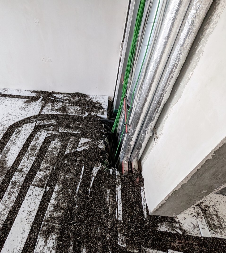

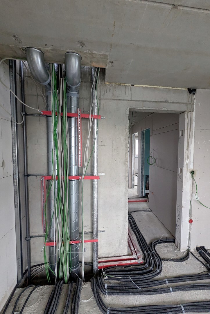

Hier ein Foto vom Rohbau (noch nicht alle Kabel sind verlegt und der Wascheschacht fehlt noch)
Rohbau Innenbereich mit sichtbaren Kabeln, Rohren und Installationen der Haustechnik
Schacht vollständig belegt nach Verlegen der Trittschalldämmung (habe leider keinen anderen Winkel)

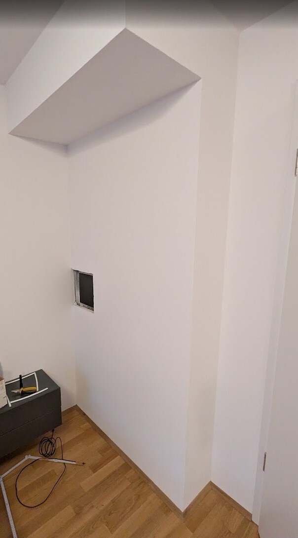

Fertige Vorsatzschale
Kleine Innenraumecke mit weißen Wänden, Holzboden und Wandöffnung

Da die Vorsatzschale recht nah an den dem Schacht positioniert wurde, wurde das horizontale Abschlussprofil nicht auf voller Breite mit dem Boden verdübelt, sondern nur an den Positionen der vertikalen Profile. Leider habe ich davon keine Bilder mehr gemacht, sonst wüsste man jetzt vielleicht besser, woher es kommt.
Das geräusch kommt in etwa aus Richtung Mitte der Wand aus der Rechten hälfte (vom angehängten Foto aus gesehen)
