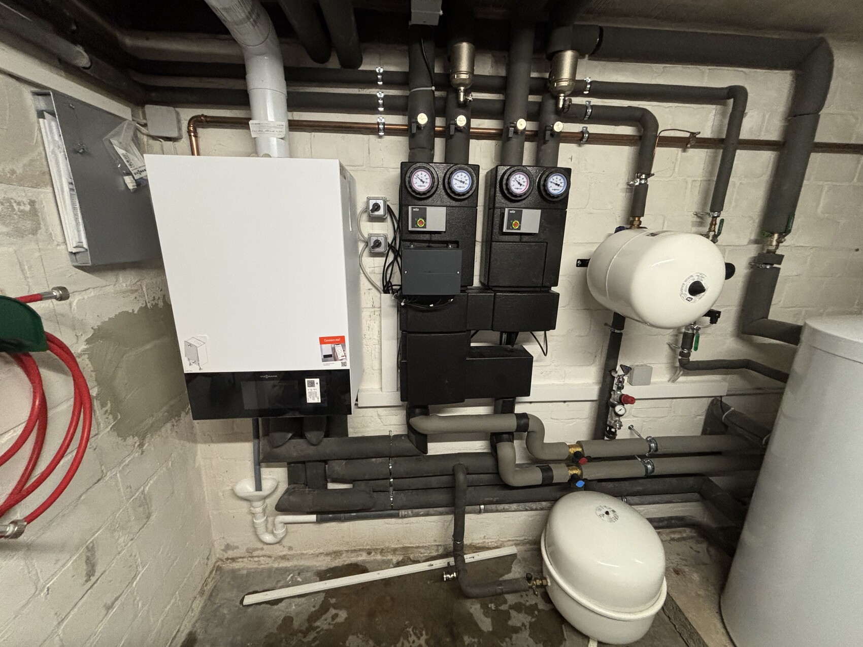

Hallo liebes Hausbau Forum,
unabhängig davon wieviele Kreise ich bei der Fußbodenheizung öffne, ich bekomme nicht mehr Durchlauf als 0,3qm/h. Bei dem zweiten Heizkreis, alle Heizkörper sind auf 5, schaffe ich etwa 0,4qm/h.
Die beiden Pumpen laufen auf Volllast. Sie sollten eigentlich jeweils 3,3qm/h bei 6,2m Förderhöhe schaffen.
Was habe ich gemacht:
Pumpe gereinigt, war aber nicht wirklich dreckig. Lediglich eine dünne Schleimschicht.
Schlammabscheider, kam nicht wirklich etwas Dreckiges raus.
Ebenso die Fußbodenheizung mit Stadtwasser durchgespült, lediglich etwas grünes bis schwärzliches Wasser. Aber kein wirklicher Dreck sichtbar.
Wenn ich die Heizkreise der Fußbodenheizung überbrücke, auch keine Steigerung der Leistung.
Mein Monteur sagt, dass keine weiteren Filter verbaut sind.

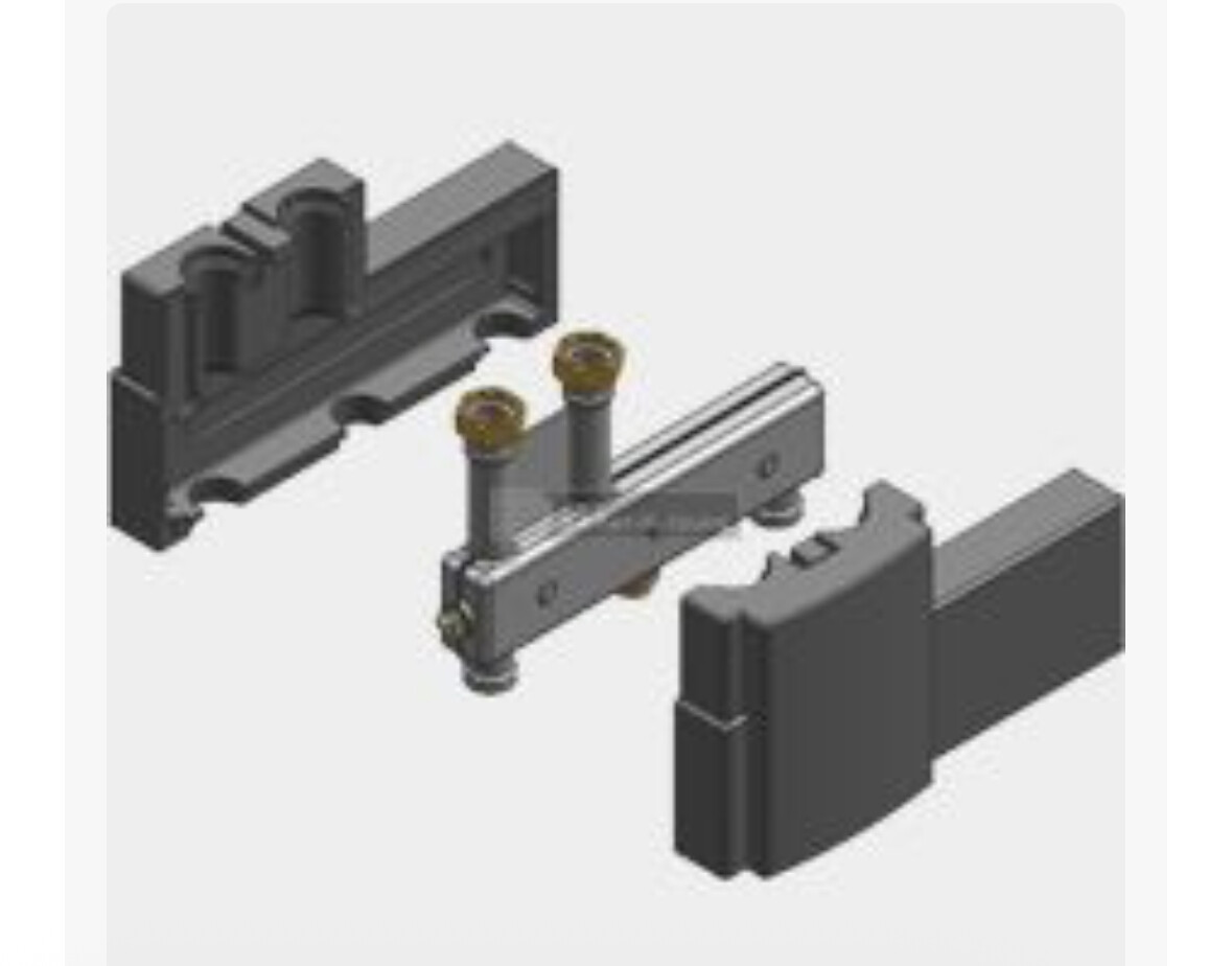

Nach der letzten Rückmeldung bleibt eigentlich nur die Weiche.
Hier bin ich mit meinem Latein jedoch am Ende.
Beim Pumpenwechsel und säubern wird auch die Weiche entleert. Hier kam beim ersten Mal schwärzeres Wasser, aber auch kein klassischer Schlamm heraus. Beim zweit Mal, beim Rückbau, war es relativ klar.
Wie kann ich hier etwas besser säubern, bzw. kann man was an der Weiche einstellen? ich hoffe nach einer Lösung/Tipp.

Kellerraum mit Heizungsanlage, Boiler, Pumpen, Druckmesser und Ausdehnungsgefäß
