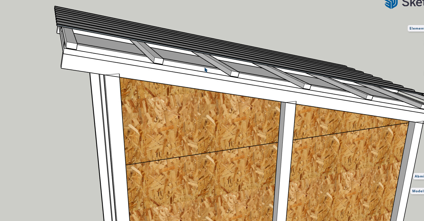

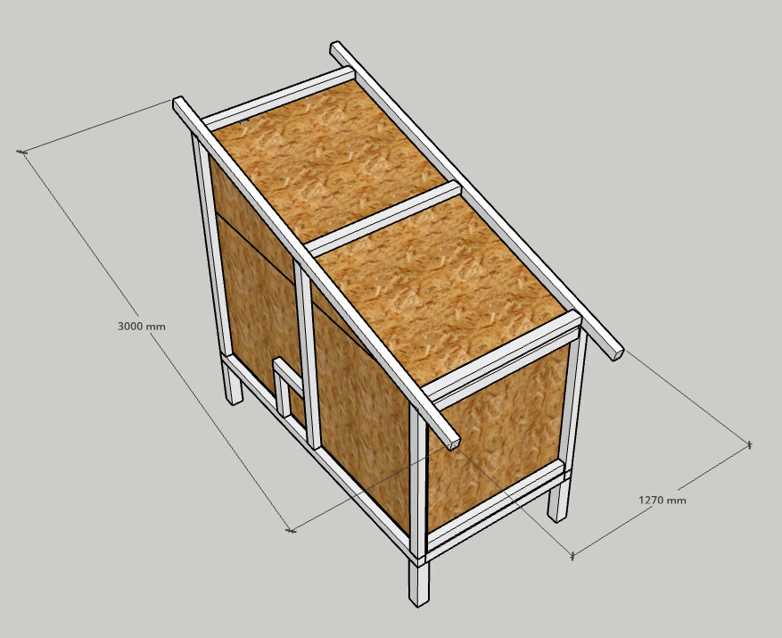

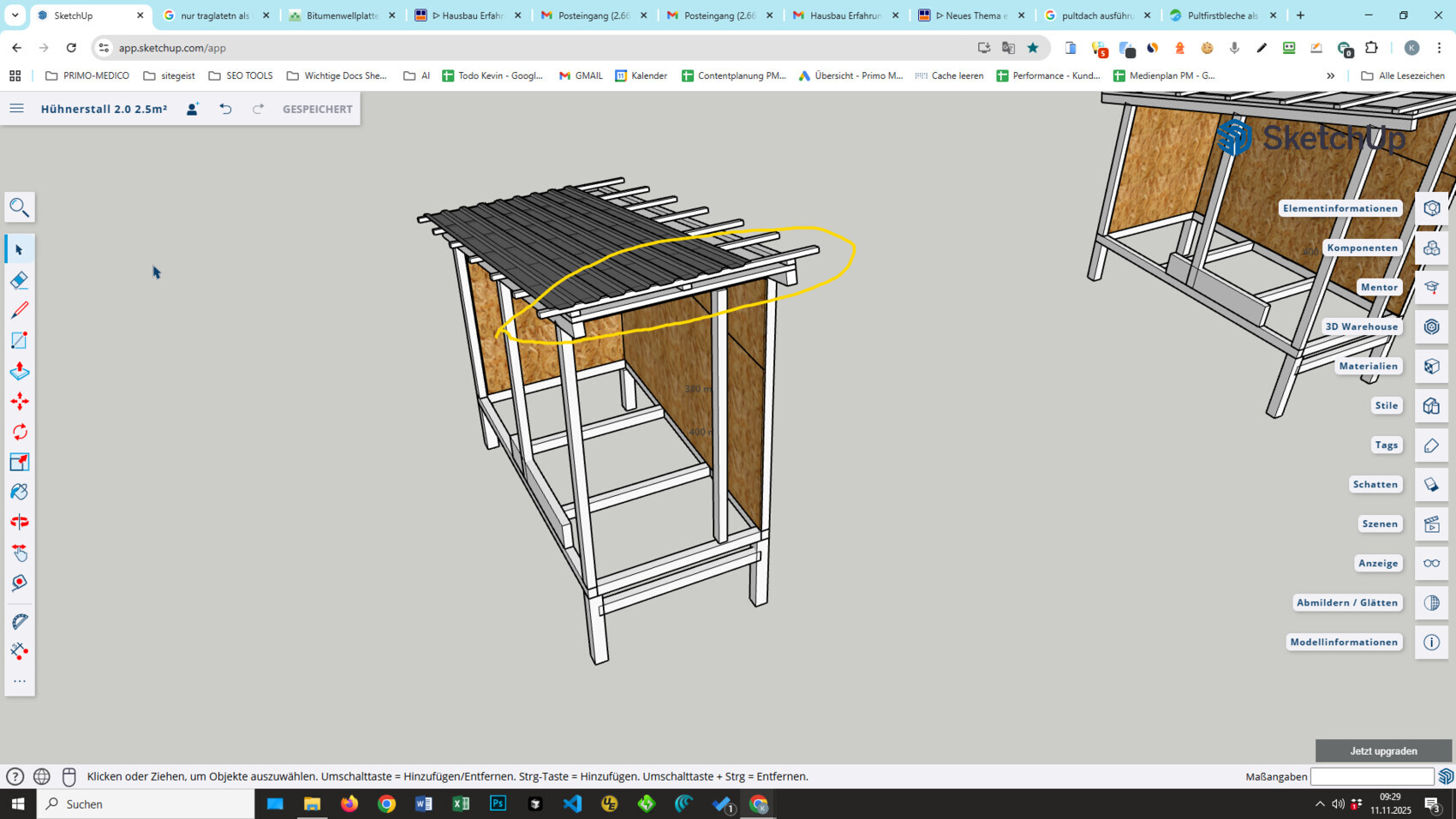

ich baue einen Hühnerstall (gedämmtes Dach) und habe eine Frage zur Ausführung / Details des Pultdaches.
Folgender Aufbau (von innen nach außen) ist geplant:
- OSB Platte (Innen, Decke)
- Dämmung
- Schalung
- Unterspannbahn
- Konterlattung
- Traglattung
- Trapezblech H12 + Ortgangprofil
Ich habe noch nie ein solches Dach gebaut in meinem Leben und würde mich über Tipps freuen wie ich z.B. den First so gestalte, dass dort kein Schnee / Regen etc. reingetrieben wird oder sich Ungeziefer einnistet. Ursprünglich wollte ich einfach nur Dachpappe auf die Schalung legen und dann direkt das Trapezblech drauf, aber das dürfte nach ein paar Jahren Probleme geben oder?! Was wären eure Ideen? Man muss bedenken es ist "nur" ein Hühnerstall, also muss der Aufwand im Verhältnis stehen.
Freue mich auf Feedback und Tipps!
Lieben Dank.

Dein Aufbau passt im Groben, aber der obere Abschluss braucht noch etwas Liebe zum Detail. Beim Pultdach ersetzt du den First durch eine saubere Kante mit Ortgang- oder Wandanschlussprofil plus Dichtband, sonst treibt Regen oder Schnee unweigerlich drunter. Wichtig ist auch, dass zwischen Unterspannbahn und Trapezblech Luft bleibt – also Konterlattung auf keinen Fall weglassen.
Dachpappe direkt unterm Blech ist keine gute Idee, da sammelt sich Kondenswasser und du hast ruckzuck Schimmel an der OSB. Wenn du’s einfach und haltbar willst, wäre eine Sandwichplatte mit PU-Kern vielleicht die cleverere Lösung.
