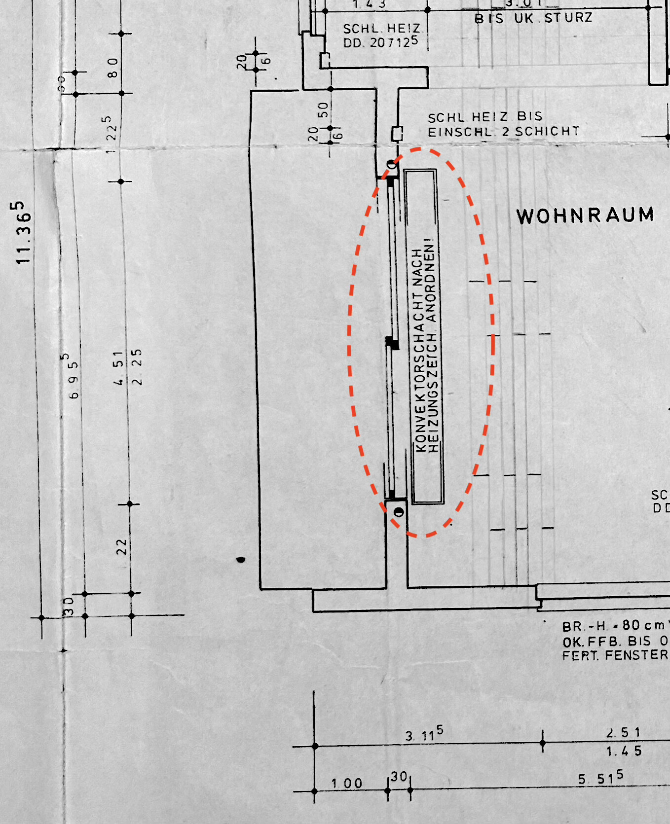

wir haben im Wohnzimmer vor der Terrassentür auf 460cm Länge eine Wanne im Betonboden (vermutlich) gegossen.
Im Kellerbereich stört das Monstrum natürlich.
Was denkt Ihr, hat man irgendwie eine Aussicht das zu entfernen? Die Decke wäre dann zur Wand ja nicht mehr gestützt. Ich weiß nicht ob da ein Stahlträger entlang der Kante ausreichen wird? Bevor ich einen Statiker beauftrage, wollte ich mal Einschätzungen, ob sich das überhaupt lohnen könne.
Und wie wieviel Aufwand ist es so eine 16cm dicke Betonwanne zu entfernen? vor allem wie?

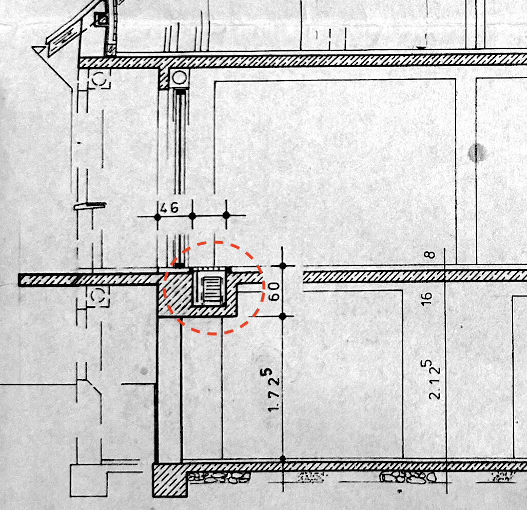

Teimo198826.10.25 22:17Wenn ich den Planausschnitt richtig lese, ist der schrafierte Bereich Beton. Das heißt auf Höhe von 212,5 cm könnte die Decke waagrecht durchverbunden werden. Sprich links und rechts von der Wanne ist Beton. Vielleicht lässt sich das auch mit einkleben von Eisen lösen. Bin aber wirklich kein Statiker und hab da jetzt nur laienhaftes DIY-Vorgehen im Kopf.

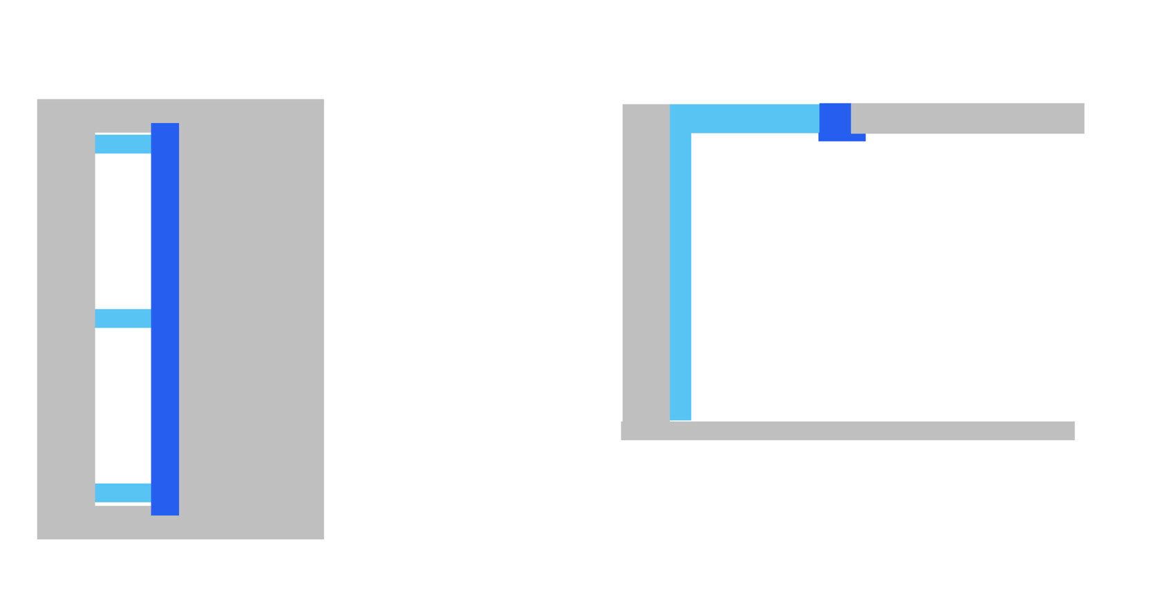

ajokr202527.10.25 07:53Fürs Einkleben brauchst du aber auf beiden Seiten ausreichend Übergreifungslänge. Zum Raum hin kann man relativ einfach freistemmen, am Balken links wird es schwieriger. Diesen Balken könnte man natürlich auch komplett wegnehmen und durch einen Stahlträger ersetzen. Damit kann man auch die Wärmebrücke der auskragenden Betonplatte sauber lösen, falls das beim Bau nicht thermisch getrennt wurde.

Der Klotz ist im Keller 40 hoch und 60 tief, 490 lang. Die Wanne geht also nicht von Wand zu Wand. Der Keller ist zur Hälfte über dem Erdboden, Fenster sind also frei in den Garten, daher hat er etwas Wohncharakter. Der Raum ist auch sehr groß und verliert dadurch irgendwie seinen praktischen Nutzen. Die Tür zu einem Gästezimmer im Keller ist quasi direkt neben der Ecke von der Wanne. Man schaut also von dem Raum auch direkt auf das seitliche Profil und es wirkt "verbaut".
Ich könnte mir vorstellen, dass man einen Stahlträger in das Loch einsetzt, an den Enden mit Laschen auf der Geschossdecke aufliegen hat und die Längsseite des Lochs dann auf Laschen unter dem Stahlträger liegt. So biegt sich auf der Länge schon mal nichts durch. Dann liegt aber das ganze Gewicht quasi nur an den Seiten der Geschossdecke auf. Dann könnte man noch 3 umgedrehte L-förmige Träger im Keller an der Wand aufstellen.
