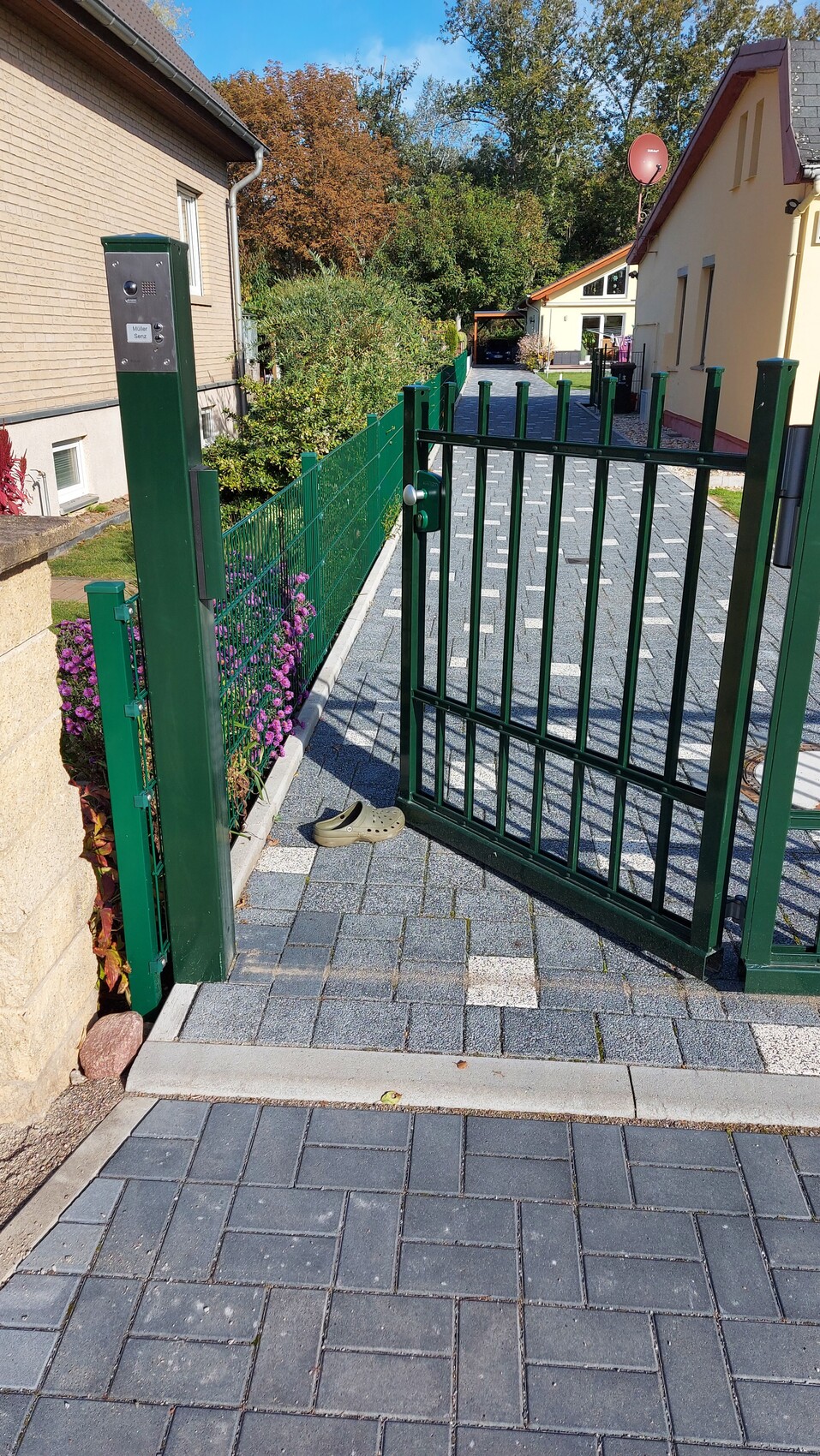

E-Tor mit Tür, Pflaster im wilden Verband, 8cm dick, für 10t befahrbar, wegen Umzug, Handwerkern und Wohnmobil
Grünes Einfahrtstor am gepflasterten Gartenweg mit Zaun und Häusern im Hintergrund

23.09.25 21:32
Das sieht ja schick aus. Vielen Dank für die Inspiration!
