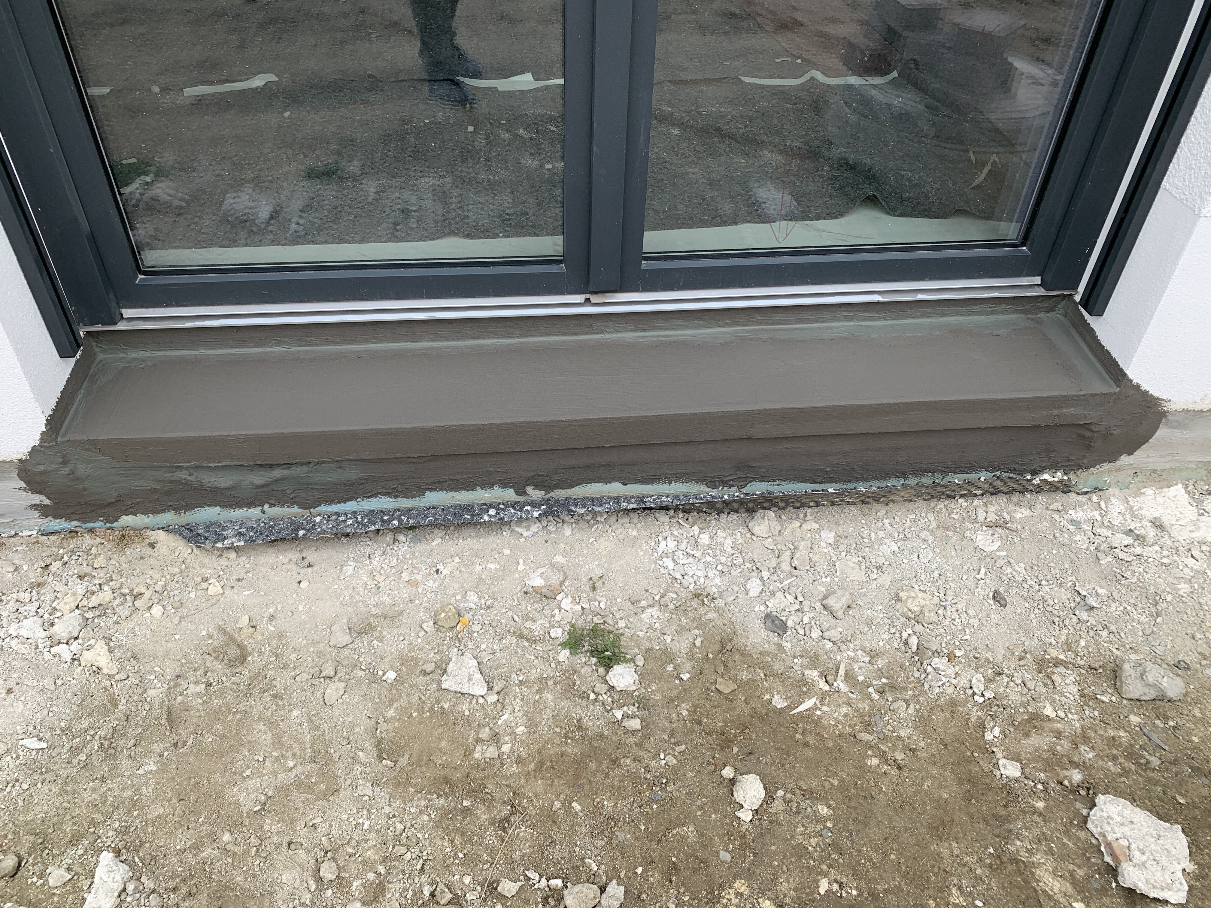

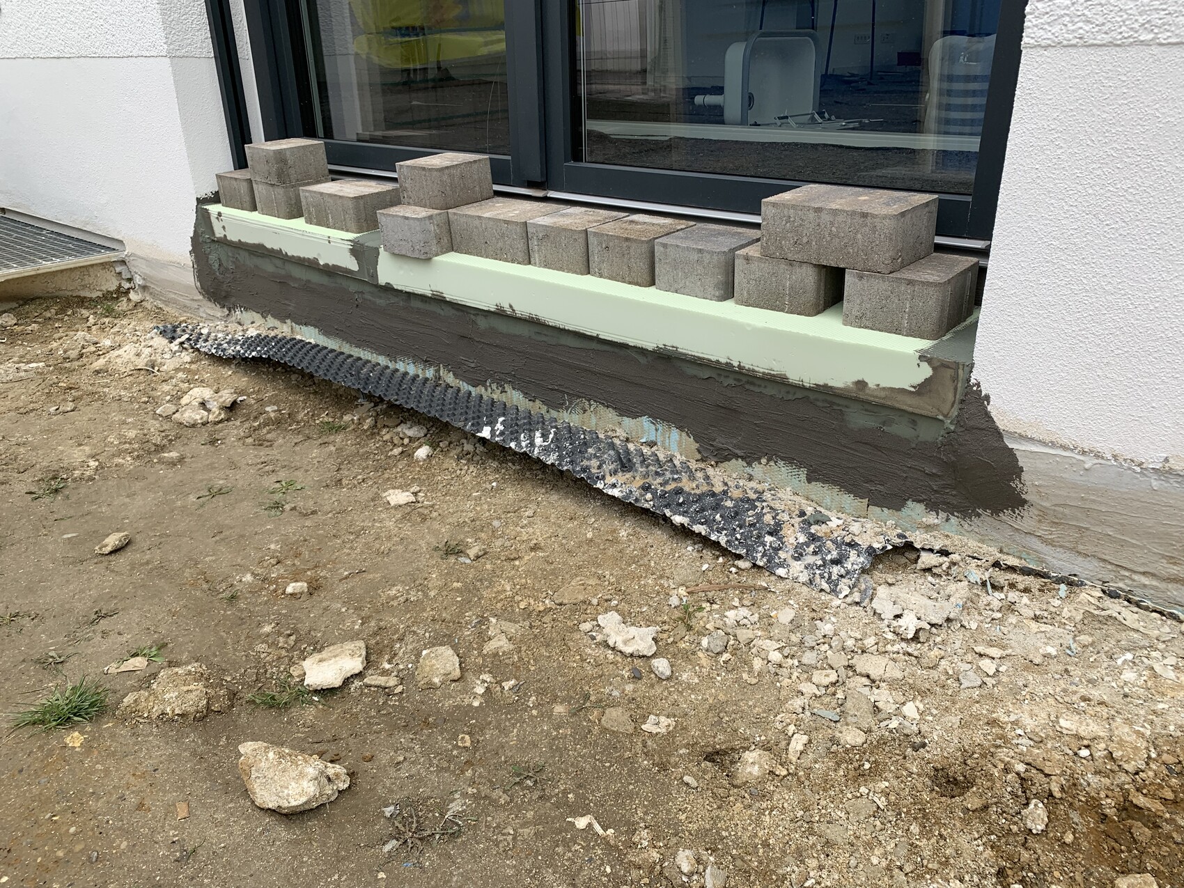

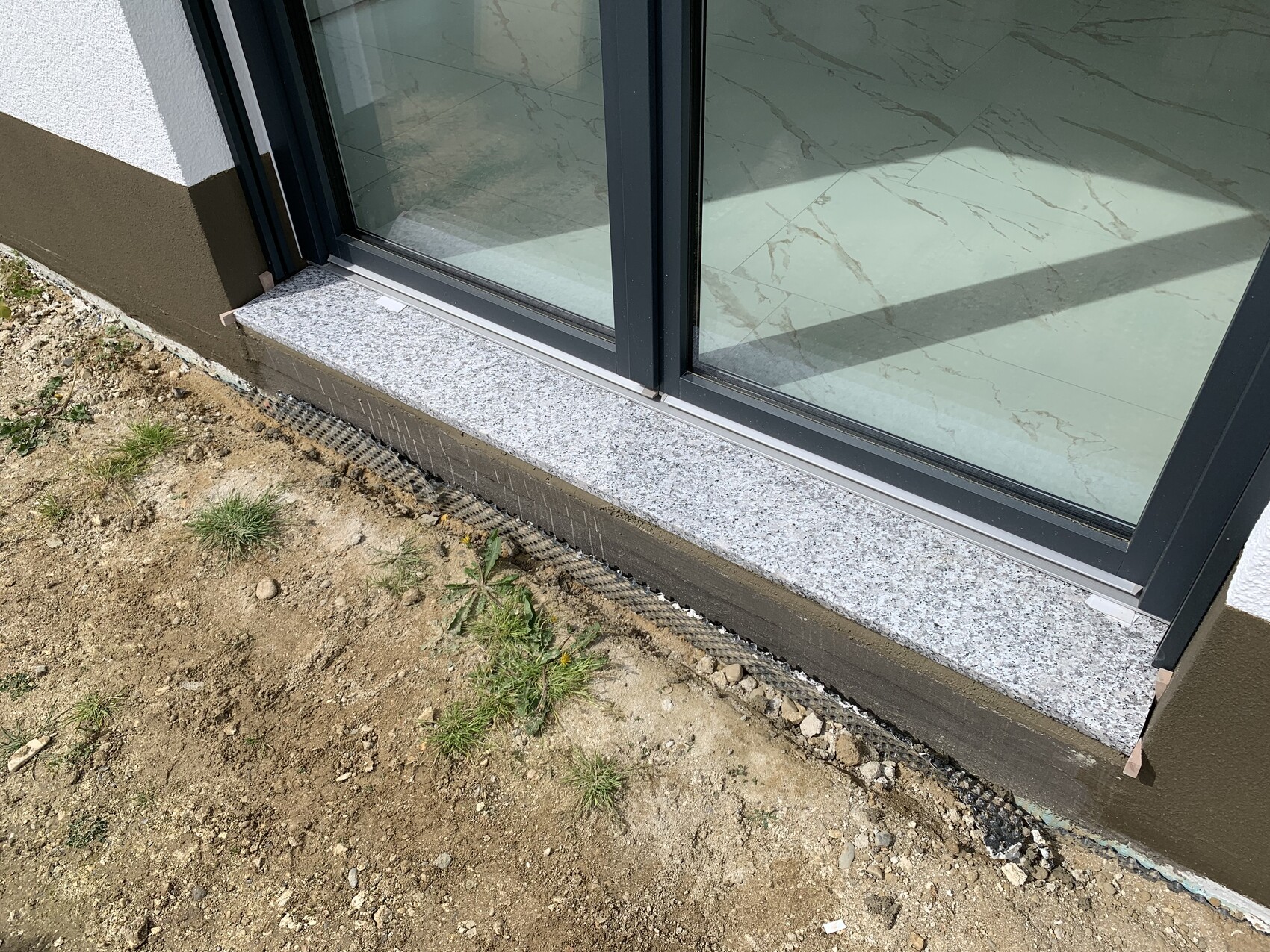

Ich würde XPS Platten mit Bitumendickbeschichtung auf die Betondecke kleben. Und dann auf eine Schicht Trasszementmörtel die Granitplatte. Haben wir so bei allen bodentiefen Fenstern gemacht.
Vorteile:
- Dämmung ist gegeben
- keine Setzungen möglich
- XPS ist nicht kapillar und transportiert keine Feuchtigkeit
So sah das während der Umsetzung aus.
