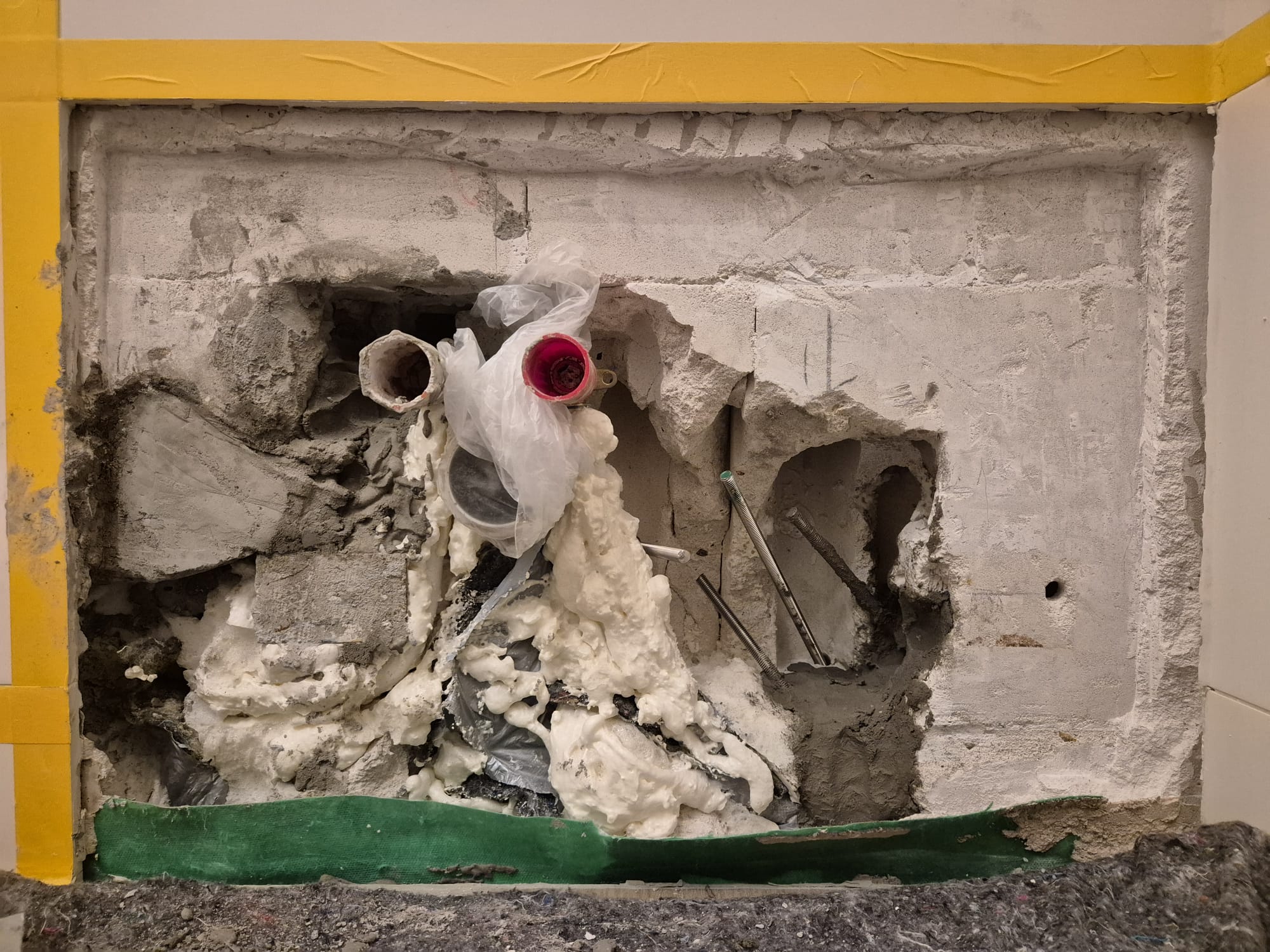

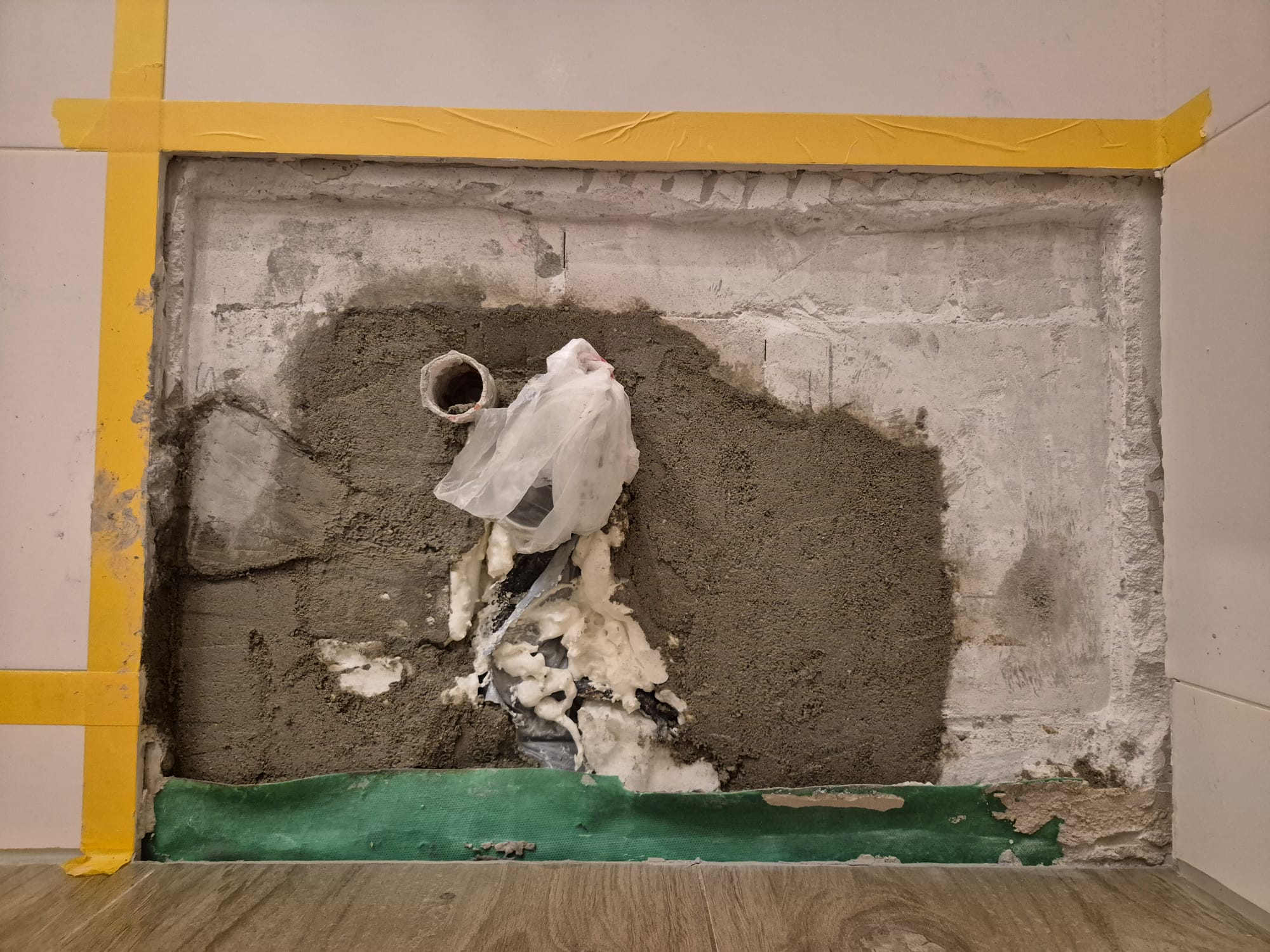

Ok, ich habe es gelöst. Links und rechts so viel Bauschaum wie möglich entfernt, Bohrungen in den Kalksandstein gemacht, zwei 8er Gewindestangen aus Edelstahl in Stücke geschnitten, und mit Fixzement in den Bohrlöchern im Kalksandstein verankert. Dann mit einem sehr zementreichen Mörtel quasi Stahlbeton des kleinen Mannes um die Gewindestangen gebaut, und einmal mit Zementmörtel drübergeputzt.

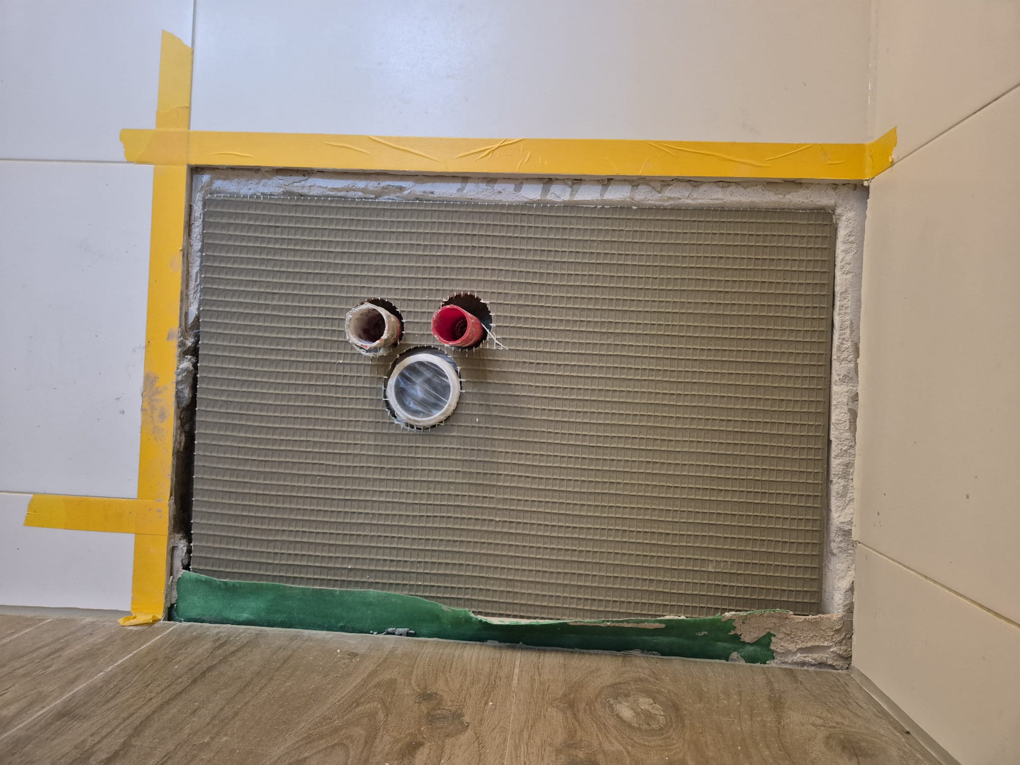

Den übrigen Gipsputz entfernt, und eine Wediplatte auf die entstandene Fläche geklebt.
Freiliegende Sanitärrohre in Betonwand, Schaum-Daemmung und Bau-Reste; gelbe Rahmenmarkierung.
Offener Wandabschnitt mit Rohrdurchführung, feuchtem Betonmörtel, Plastikbeutel und gelbem Malerband.
Offener Duschbereich mit zwei Wasserleitungen (rot/grau) und runder Abfluss, gelbes Malerband.
