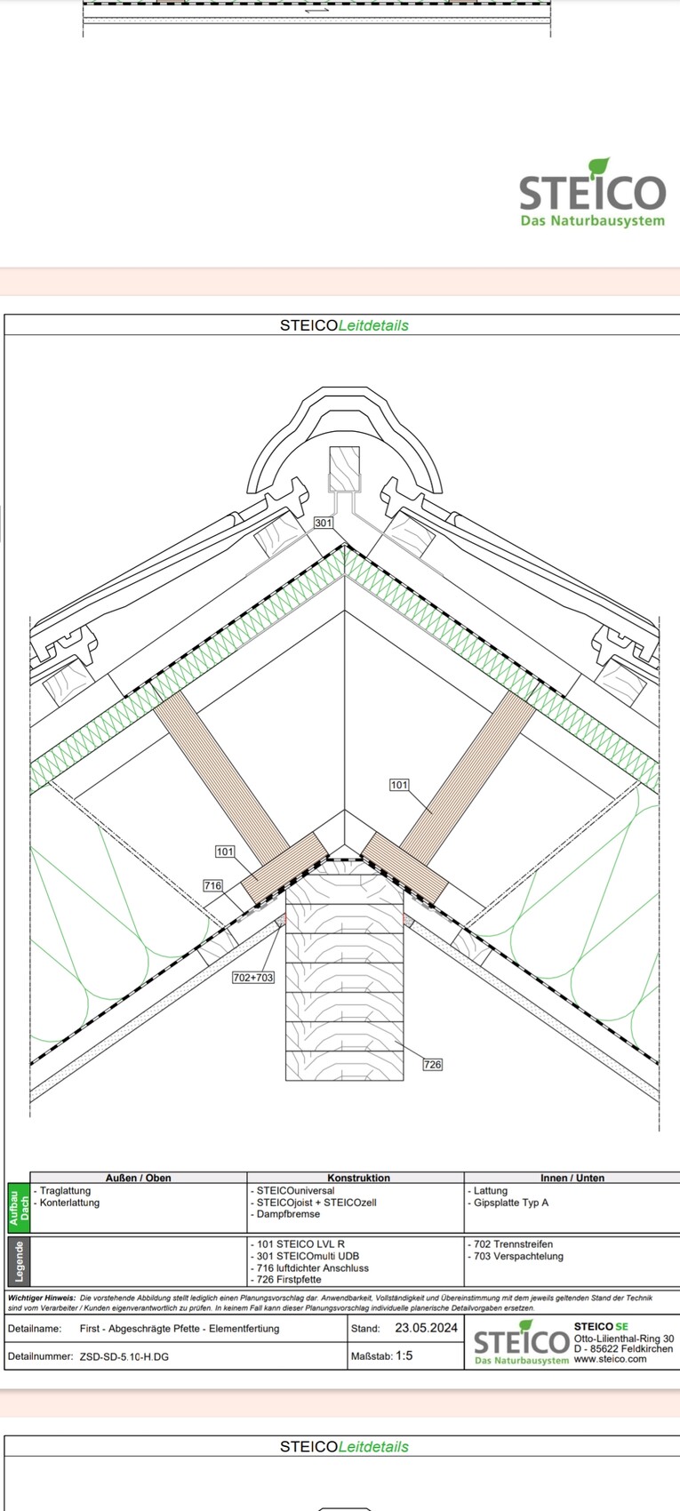

Hallo liebe Leute,
ich bräuchte mal wieder euere Hilfe.
In unserem Neubau ist verputzt, Estrich gegossen und aktuell bin ich am Innenausbau und laufe vermutlich sehenden Auges in ein Problem welches ich gerne klaren würde bevor die Rigips Decke ans Dach kommt 🙂 Es geht konkret um das Thema Luftdichtheit und Kondensatausfall im Dachbereich.
Unser Dachaufbau sieht aus wie auf der Detailzeichnung. Die Dampfbremse wurde an den Giebelwänden und Pfetten mittels Anschlusskleber verbunden. Ebenso an der Firstpfette. Um vor dem BlowerDoor Test die Dichtheit zu prüfen, habe ich mit unseren Bauventilator das Haus in Unterdruck versetzt und alles mögliche auf Undichtigkeiten geprüft (mit Hand und Wärmebildkamera ) und nachgearbeitet. Die Dampfbremse war für mein dafürhalten Dicht.
Bei den aktuell sehr kalten Außentemperaturen ist mir jedoch an der noch unverputzten Außenwand aufgefallen, dass die Ziegel außen, rund um den First, vor allem unterhalb feucht geworden sind. Es muss hier als zwangsläufig warme Luft aus dem inneren austreten und kondensieren.
Meine Vermutung: Der First wurde von Innen im Bereich unterhalb der Dampfbremse nicht korrekt eingeputzt und nun pustet die Warme Luft unterhalb der Dampfbremse nach außen.
Problem an der Sache, der First liegt auf der Tragenden Innenwand auf und dieser Bereich wurde mit Holzplatten verblendet um die Balkenoptik zu erhalten welche natürlich inzwischen auch eingeputzt sind. Ich komme also von innen nicht mehr an das Auflager des First.
Unser Baubegleiter sieht zwei Möglichkeiten, Blender nochmal abbauen oder die Fugen um den First von außen mit Bauschaum ausfüllen.
Bauschaum wäre natürlich praktisch da schnell gemacht. Ist sowas denn eine Lösung wie das praktisch öfter mal gemacht wird oder wie sollte der First an der Giebelwand eigentlich korrekt abgedichtet werden? Zumal der First ja nicht 100% plan auf der Innenwand aufliegt, kann aus meiner Sicht immer Luft aus der tragenden Innenwand über die Außenwand verschwinden?

Maraum91 schrieb:
Unser Baubegleiter sieht zwei Möglichkeiten, Blender nochmal abbauen oder die Fugen um den First von außen mit Bauschaum ausfüllen.Wenn der Baubegleiter ein Fachmann ist, würde ich darauf hören und ihn nicht durch ein Forum überstimmen lassen
Teimo198809.01.25 19:57Wenn ich dich richtig verstehe, ist deine Vermutung, dass es unter der Verblendung noch nicht verputztes Mauerwerk gibt? Falls außen auch noch nicht verputzt ist, ist es ja klar, dass hier ein Luftaustausch stattfindet.
Wo wollt ihr denn außen schäumen? Hast du ein Bild? Bauschaum ist übrigens nicht dampfdicht.
