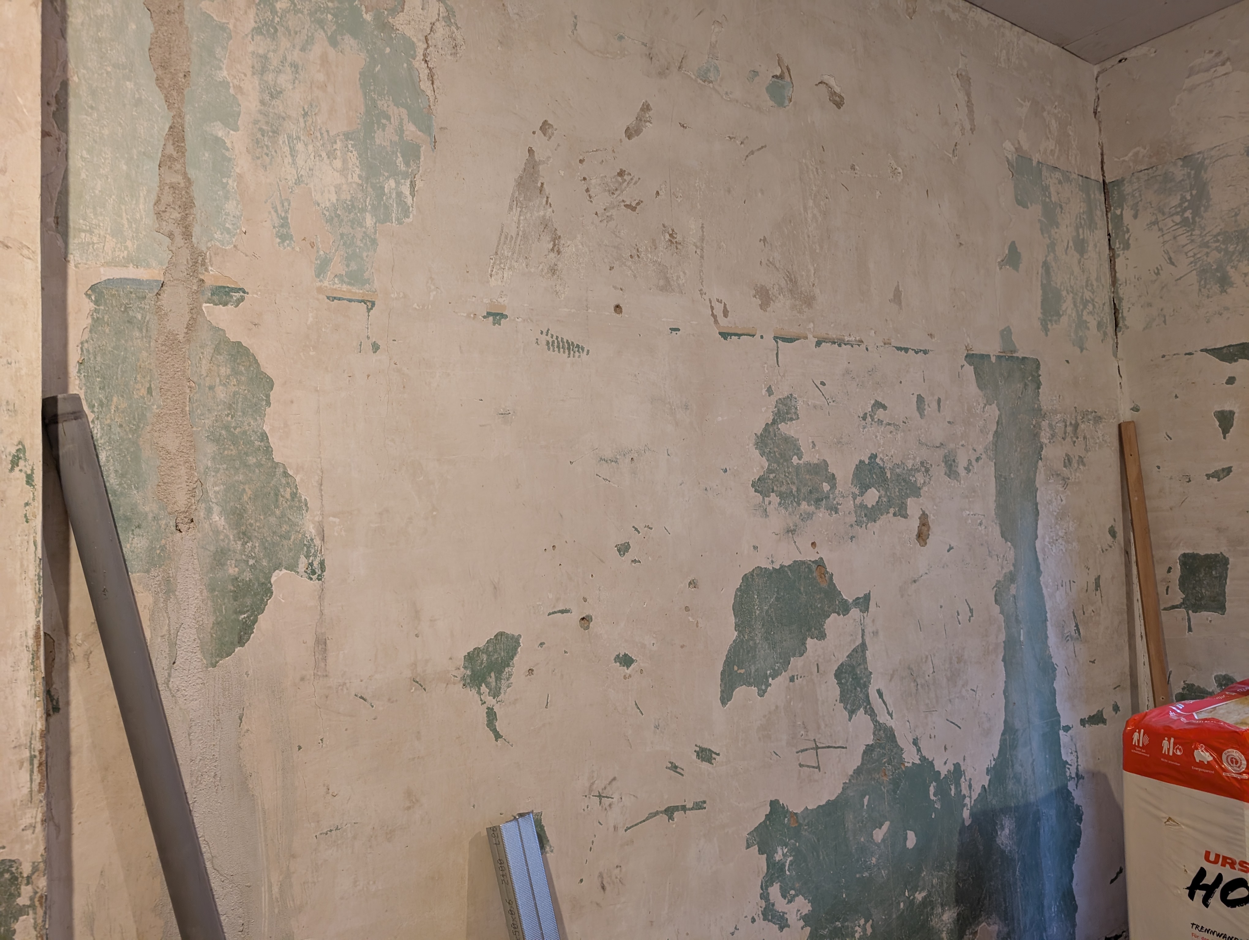

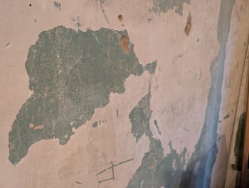

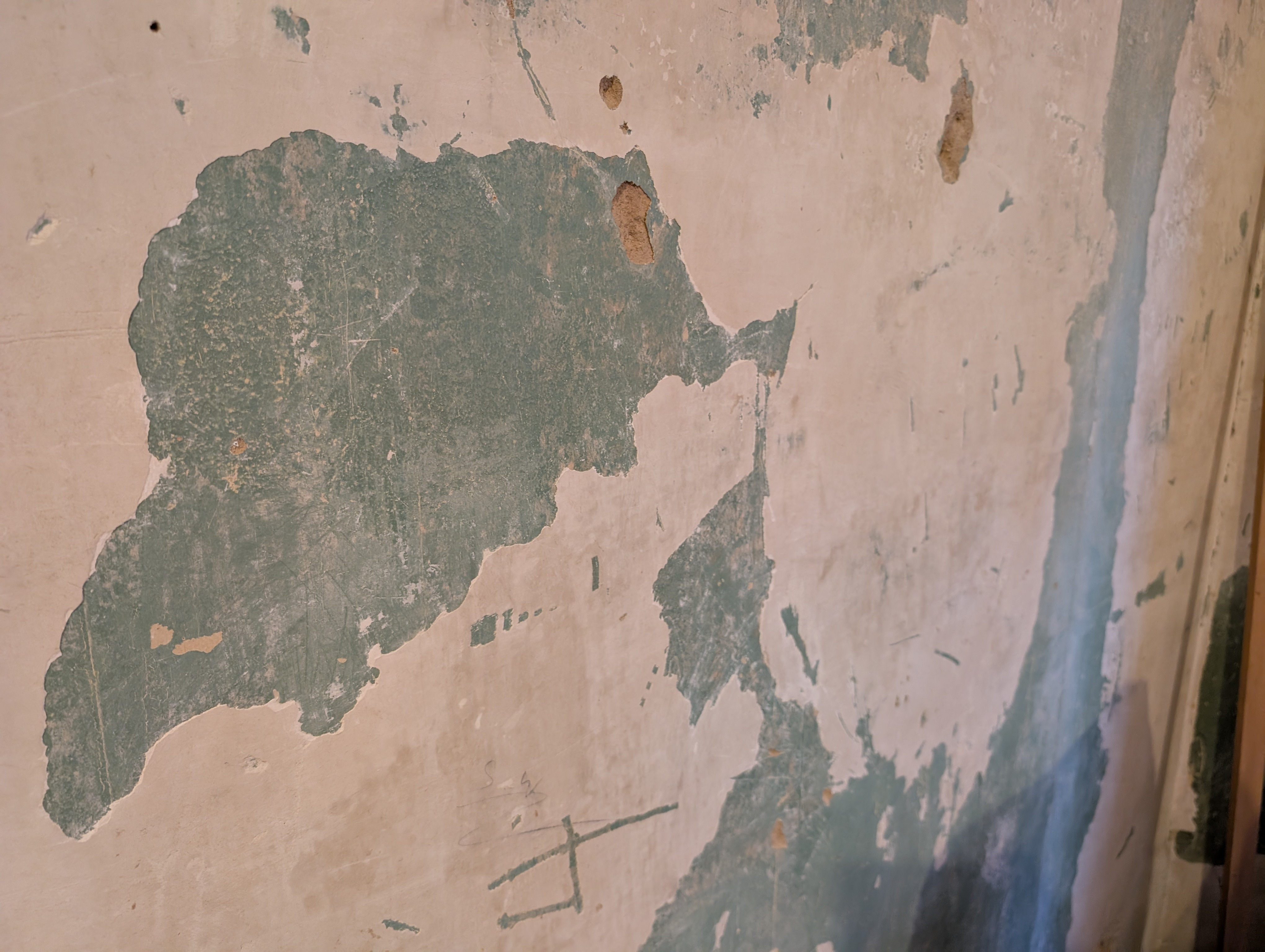

Guten Abend,
ich möchte ein Zimmer in einem Altbau renovieren.
Die Wände sehen wie auf den Bildern zu sehen aus. Der Putz blättert an vielen Stellen ab und zurück bleibt eine Fläche mit grüner Farbe.
Am Ende möchte ich die Wand mit Rausfasertapete tapezieren.
Meine Frage: Wie bearbeite ich die Wand am besten (und wenn möglich ohne großen Aufwand), damit die Wand am Ende mit Tapete schön aussieht und man keine Unebenheiten etc. sieht?
Vielen Dank im Voraus.
Verputzte Wand mit abblätternder grün-blauer Farbe; linkes Rohr, Bauutensilien und Baubeutel rechts unten.
Abblätternde Putzwand im Innenraum mit grünlicher Verfärbung
tomtom79
03.01.25 22:04
Alles was abfällt gut abklopfen/kratzen Grundieren und neu spachteln, danach schleifen und Tapezieren.
Peter_H_
03.01.25 23:44
Besorg dir einen großen Schaber mit langem Stiel und dann los. Wenn wirklich alles lose runter ist gut mit Wasser und einer Bürste reinigen. Dann die Löcher spachteln und tapezieren. Viel Spaß. Die Blasen an den Händen vergehen, das Zimmer bleibt eine Weile hübsch. Es lohnt sich :-)
