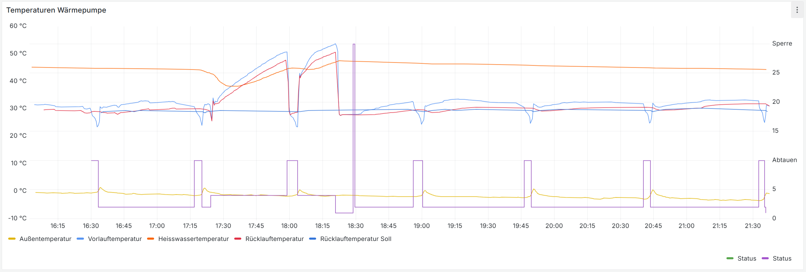

ich habe ein Problem mit dem Außentemperatursensor bei meiner Dimplex Wärmepumpe (System S Comfort).

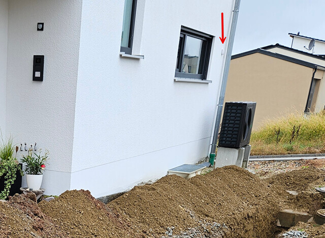

Mir ist aufgefallen, dass bei jedem Enteisungsvorgang des Außengerätes ein deutlicher Peak in der Außentemperatur erzeugt wird (siehe Diagramm). Dies liegt wohl an der ungünstigen Platzierung des Außentemperatursensors (siehe Bild). Dieser ist ca. 1m überhalb des Außengerätes montiert.
Die Peaks in der Außentemperatur wirken sich leider unmittelbar auf die Vorlauftemperatur aus (siehe Diagramm) und führen somit (meiner Meinung nach) zu einem ineffizienten Regelverhalten.

3) Den Außentemperatursensor an eine andere Stelle verbauen. Wäre die Notlösung für mich, da die Hausfassade beschädigt werden würde.

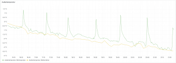

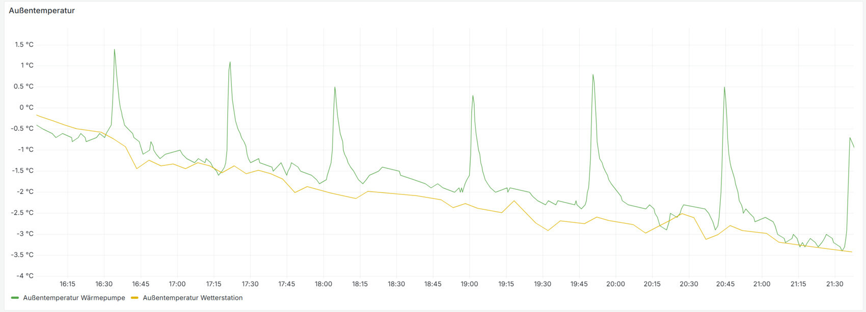

Außentemperatur: grüne Wärmepumpe, orange Wetterstation, 16:15-21:30, -4 bis 1,5 °C
Wärmepumpen-Temperaturverlauf: Außen-, Vorlauf-, Rücklauf- und Heizwasser-Temperaturen; Defrost-Ereignisse.
Weiße Hausfassade, Baugrube am Fundament, Fenster und Außen-Klimagerät sichtbar
Denkfehler - die von Dir gesehene Auswirkung kommt nicht daher, weil der Aussentemperatursensor reagiert, sondern weil die Wärmepumpe erst mal wieder die Zeit, in der sie dank Abtauvorgang nicht heizen konnte, einholen muss.
Ich sehe also eher eine Korrelation denn eine Kausalität...

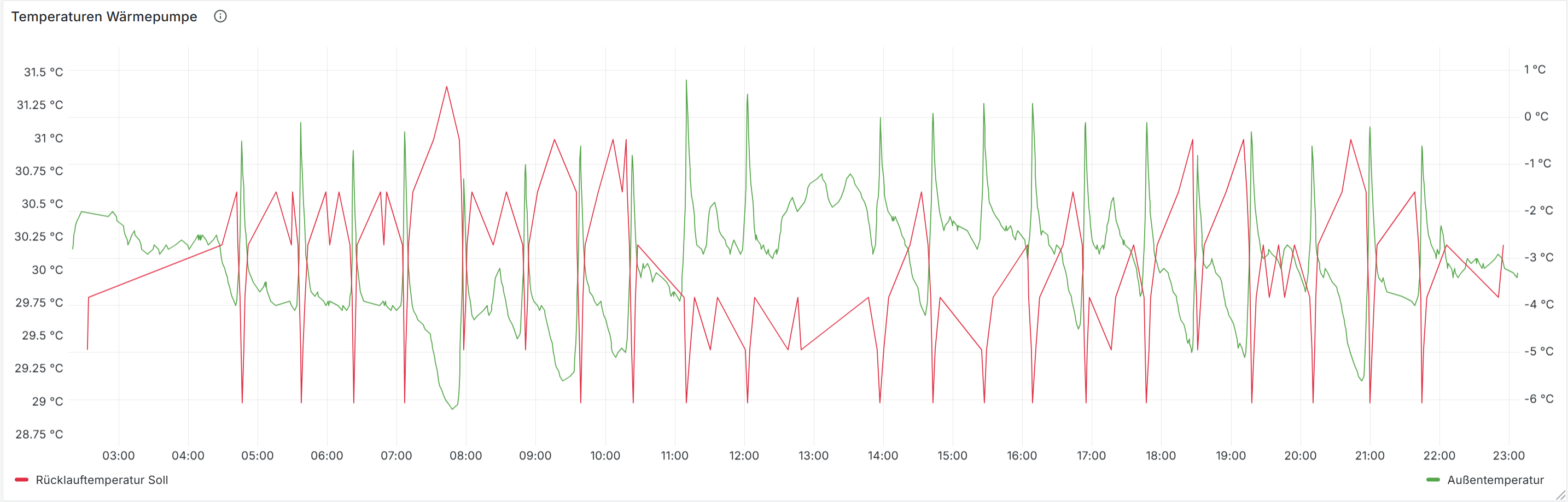

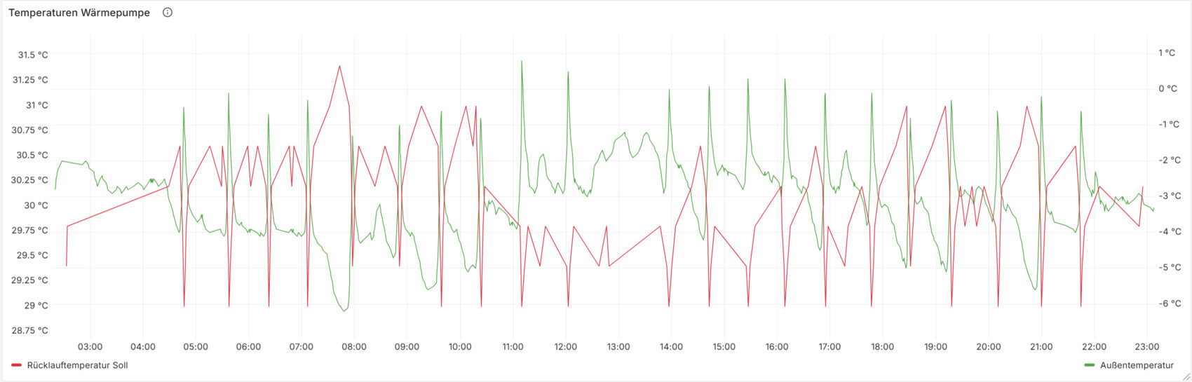

Ok aber trotzdem haben die Peaks in den Außentemperatur einen Einfluss auf die Rücklauf-Solltemperatur (siehe Bild). Ist das zu vernachlässigen?
Verlauf: rote Soll-Rücklauftemperatur, grüne Außentemperatur, 03:00–23:00

29.12.24 14:40
Schau Dir im Vergleich dazu mal Deine reale Rücklauftemperatur an - da siehst Du, dass Du nichts siehst. Solche Änderungen im Minutentakt über max. 2 Grad fallen durchs Regelungs-Raster der Wärmepumpe. Deren Reaktion ist dafür viel zu langsam, als dass es irgendwelche Auswirkungen haben könnte.
Siehe Dein zweites Diagramm.
Lass Dich nicht von all Deinen Messungen verrückt machen - wie gesagt, bis die Wärmepumpe da irgendwie reagieren KÖNNTE, ist alles schon wieder vorbei.
Kleiner Tipp: kuck mal, was passiert, wenn Du den Temperatursensor ein wenig "schützt": in Vlies einpacken, unten ein Ableitblech hin oder so. Ich sag aber schon jetzt: Du wirst mehr Energie durch Deine Aktionen verbraten, als Du durch einen theoretischen Optimierungsvorgang bei der Regelung in 100 Jahren reinholen könntest... und es kommt ja auch nur bei vielleicht 30 Tagen im Jahr vor, in denen abgetaut werden muss...
