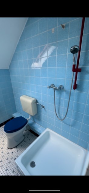

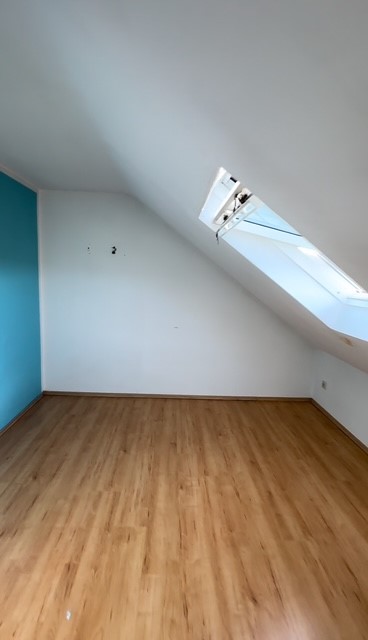

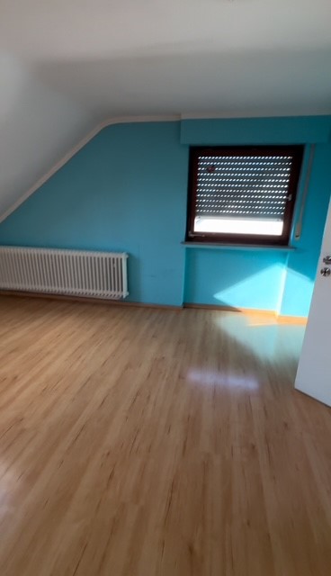

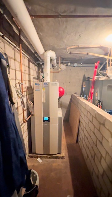

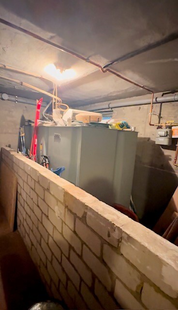

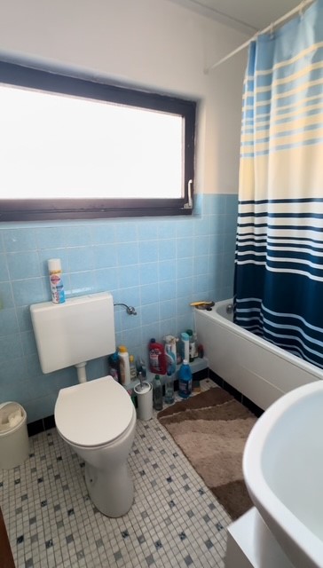

Ich füge hier noch ein paar Bilder zu den Bädern im OG und DG, (Gäste-WC im EG hab ich kein Bild), die Räumlichkeiten im DG und den Heizungsraum (der Ölkessel ist still gelegt) an und noch 2 Dokumente (Technischer Ausbau und Zustand - Gutachten von 1999).

Kleines Bad mit blauen Fliesen, Toilette, Badewanne und gestreiftem Duschvorhang.
Kleines Badezimmer mit hellblauen Fliesen, Toilette mit blauem Sitz, Dusche und rotem Haltegriff.
Leeres Zimmer mit Holzboden, blauer Wandfarbe, Heizkörper links, Fenster mit Rollladen rechts.
Leerer Dachbodenraum mit Holzboden, weißen Wänden und großem Dachfenster in der Schräge.
Keller mit Heizkessel, Rohrleitungen an der Decke, Bruchsteinwand rechts, schmaler Gang.
Keller-Heizungsraum mit Heizkessel, Rohren, Ziegelwand und Werkzeugen.

Wenn man jetzt nicht das Komplettpaket stemmen kann, würde ich überlegen, welche Maßnahmen man nicht machen möchte, wenn man schon drin wohnt. Die würde ich dann nach vorne schieben. Elektrik (Sauerei ohne Ende) und Fußbodenheizung wären solche Punkte, Wasserleitungen ggf auch.
Ich weiß nicht, ob man jetzt die junge Gasheizung unbedingt rauswerfen muss. Ich würde dann lieber das Haus Wärmepumpen ready umbauen (Fußbodenheizung) und mindestens die Fenster erneuern, da spart man ja auch schon Energie. Fassade auch dämmen, wenn finanziell möglich. Dann tauscht man irgendwann später nur noch den Wärmeerzeuger.
