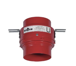

Nur theoretisch. Praktisch entweder Einfamilienhaus, dann zentral oder 3FH, dann dezentral.
Im Mehrfamilienhaus zentral bedeutet, dass Du ein Hauptgerät hast und für jede Wohneinheit einzelne Wohnungsstationen. Kann man machen, wenn man zu viel Geld hat oder eben eine richtiges Mehrfamilienhaus.
steffen86 schrieb:
Bzw. würdet ihr direkt für jeden Stock eine eigene Anlage einsetzen da es sonst zu kompliziert wird?
Siehe vorherige Antwort, mit zentraler Anlage geht es nicht anders.
Möglich ist alles, zentral dürfte den Faktor 5-10 teurer als dezentral werden.

Mein Gedanke war folgender:
Eine Anlage im DG fürs DG und EG ==> im EG dann aber nur Zuluft und Abluft über Kernbohrungen im Kniestock hinter den Zimmern im DG über solche Teile würde das gehen? Schließen die oder denkst das wäre murks wegen sagen wir mal Löschwasser und Rauch im Brandfall?
Rote runde Haustechnik-Durchführung mit seitlichen Halterungen
