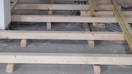

Bei uns ist das Problem das unsere Bodenplatte nicht eben ist, ich suche gerade nach einem geeigneten Material zum Höhenausgleich.
Mir hat jemand die Gummipads für den Terrassenbau empfohlen, die will ich aber eigentlich für innen nicht nehmen, sind meines Wissens aus schadstoffbelastenden Altreifen.
Hat jemand einen Idee, ich muss zwischen 0,5 und 2,5 cm ausgleichen?

Bei uns wurden dafür Montagekeile verwendet.

Vlt. ne Ausgleichsmasse oder Kork. Wobei ich mir wg der paar Dinger keine Sorgen machen würde. Ich glaube beim Neubau/Umbau werden solche Massen an Materialien verbaut, die alle auf irgendeine Weise belastet sind. Türen sind lackiert oder überzogen, gesamte Küche ebenso, Beton, Estrich, Teppiche, Putz, Wandfarbe uv. Letztlich muss man sich aber auch wohlfühlen. Diese Dämmstreifen waren auch nicht meine 1. Wahl, da wir im Allgemeinen doch auf ökoö. Verträglichkeit geachtet haben aber sie waren verfügbar und das war dann eben meine Erklärung für mich zumindest.
Es kommt ja auch darauf an, auf welche Länge Du diese 2cm Unterschied hast, das würde ich mal nachmessen, wenn ich ein paar Balken liegen habe.
Sofern Du genug Aufbauhöhe hast kannst ja die Lösung von @Steffi33 überlegen und eine untere, dickere Balkenlage ausgleichen; da brauchst dann ja deutlich weniger Unterlagen.

Plastikkeile sind eine gute Idee, finde ich glaube ich besser als die Gummipads, wurden bei euch die kleinen Keile für den Fensterbau verwendet, oder größere Keile?
An Korkpads hatte ich auch gedacht, da bin ich mir aber unsicher, ob die über die Jahre Stand halten.

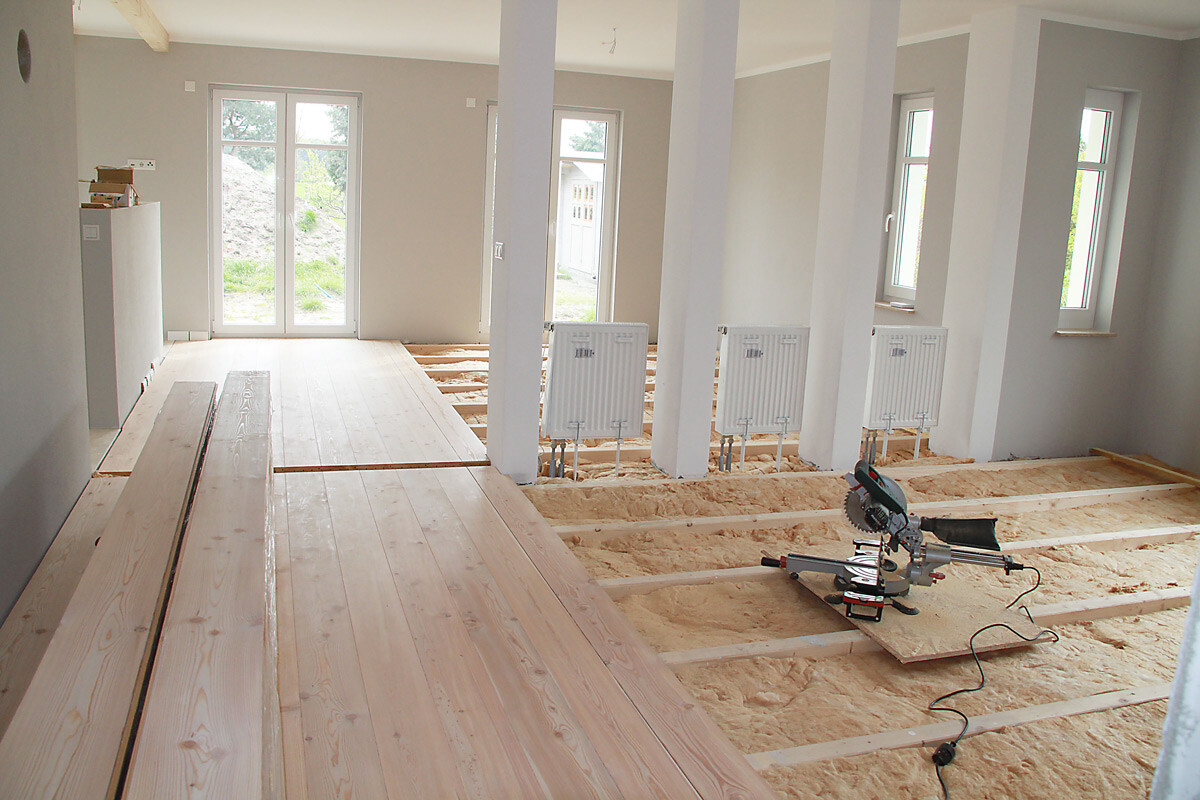

Die Keile waren relativ klein.. vielleicht so 6x6 cm... Hier nochmal Bilder.. in eines habe ich zur Sichtbarkeit mal reingezoomt. Das Hellblaue und Schwarze sind die Keile. Ganz unten das halbfertige Ergebnis. Wir wohnen jetzt über 7 Jahre drin und der Dielenboden hat keine Makel.
Rohbau-Innenraum: Boden aus Holzbalkenkonstruktion, Radiator links, Flur mit Tür am Ende.
Holzrahmenkonstruktion im Rohbau mit sichtbaren Bodenbalken und Unterbau.
Baustellenraum mit Holzplankenboden, freigelegten Balken, Säge und Heizkörpern.

Beim Terrassenbau werden gerne mal mit (unangemischtem) Beton oder Zement gefüllte Tüten benutzt, könnte mir Vorstellen, dass das hier auch eine gangbare Variante wäre. Über die Raumluftfeuchte bindet das früher oder später ab und ist fest selbst wenn die Tüte irgendwann verottet.
